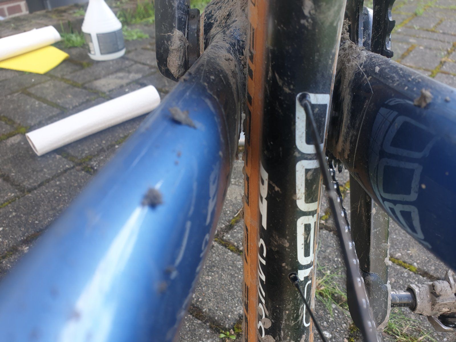

Ich hätte mir gestern in jede Richtung 1cm mehr Luft gewünscht...
