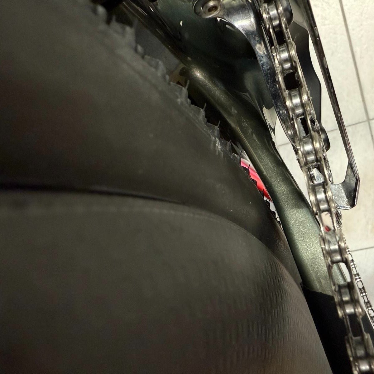

Wir haben gestern auf dem Grail CF auf der serienmäßig verbauten DT Swiss GRC 1400 Felge (Innenmaul 24mm) einen Schwalbe G-One R Pro Super Race in 45mm aufgezogen und mit Messschieber war der Reifen 43,5mm breit.
Dann haben wir den Reifen auf die ZIPP 303 XPLR SW (Innenmaul 32mm) aufgezogen...... Das Ergebnis = 0,5mm mehr (also 44mm) Es wird eng, aber die Kombi ist fahrbar. Das Hinterrad sitzt nicht 100% mittig und neigt etwas nach rechts. Mein Bekannter will diese Kombi aber erstmal fahren und zusätzlich noch ein Aufkleber (Rahmenschutz) von innen an der engen Stelle kleben.
