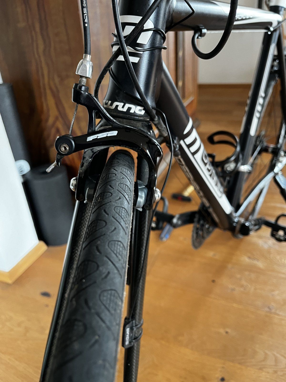

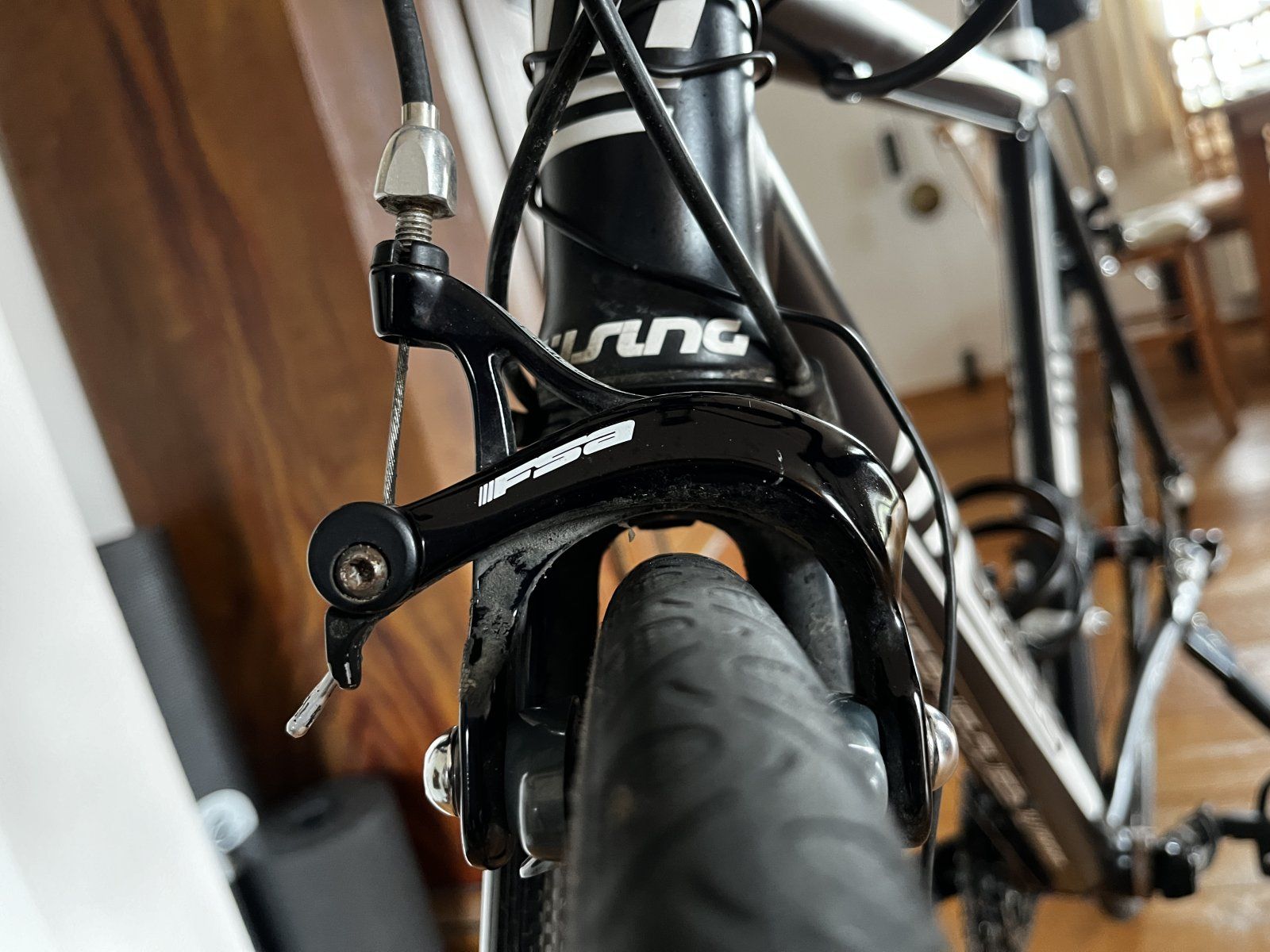

Da hab ich mal versucht Fotos von Platz zu machen.
28 könnt schon recht knapp werden.
In 25 oder 26 gibt es nicht wirklich eine Auswahl mit Profil, oder hab ich nur noch nichts gefunden?

Die fallen jetzt ja schon mit knapp 30 mm recht breit aus. nach oben hin ist ja noch ordentlich Luft, zu den Seiten hin nicht - du musst auch immer ein paar Schmutzanhaftungen mit einplanen, daher würde ich da jetzt eher nichts breiteres reinstecken.
Mir fällt jetzt aber kein ähnlich breiter/schmaler Reifen mit ordentlich Profil ein.

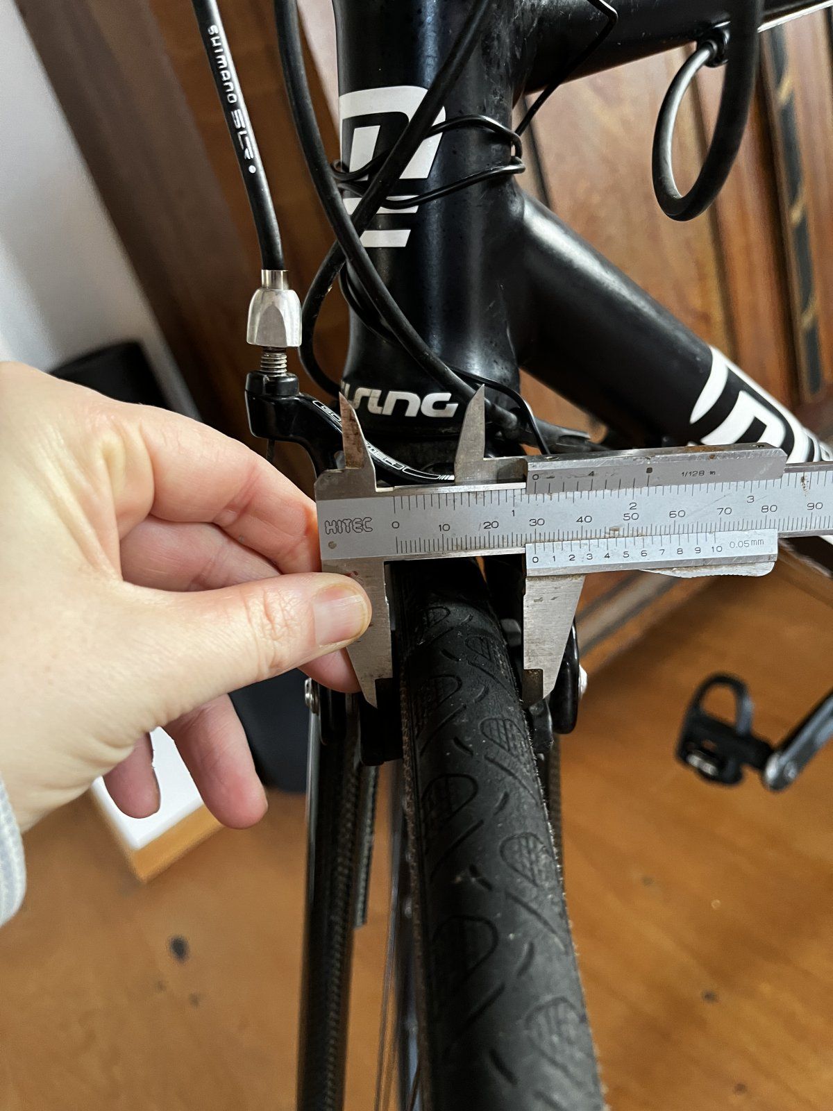

Hi. Aktuell sind 700x25c drauf. Hatte die Schieblehre mal auf 28mm gesetzt, um zu schauen wie es dann vom Platz aussieht. Denke aber auch, dass ich für max 28mm Platz habe. Wenn überhaupt
