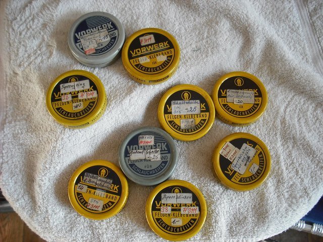

Bestimmt noch mit dem guten Vorwerk Klebeband:idee:.
Genau, das klebte so gut, da konnte man ca. 5-6 mal den Reifen aufkleben.
Habe vor kurzen auch noch eine Dose im Keller gefunden. NOS
Das heutige Velox geht aber auch....allerdings würde ich mir da schon überlegen, einen Reifen das dritte mal aufzukleben.
Scheint mir von der gleichen Rolle wie das Teppichklebeband zu kommen, nur halt schmaler zugeschnitten.....
