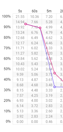

Das ist aus Intervals.icu…
(Diese Tabelle zeigt deine relative Leistung (in W/kg) oder absolute Leistung (in Watt) für einige Standardzeiten zu anderen Intervals.icu-Usern der ausgewählten Gruppe.)
Vielleicht passend die Werte auch grundsätzlich und es besteht ein Problem mit der Aufzeichnung?

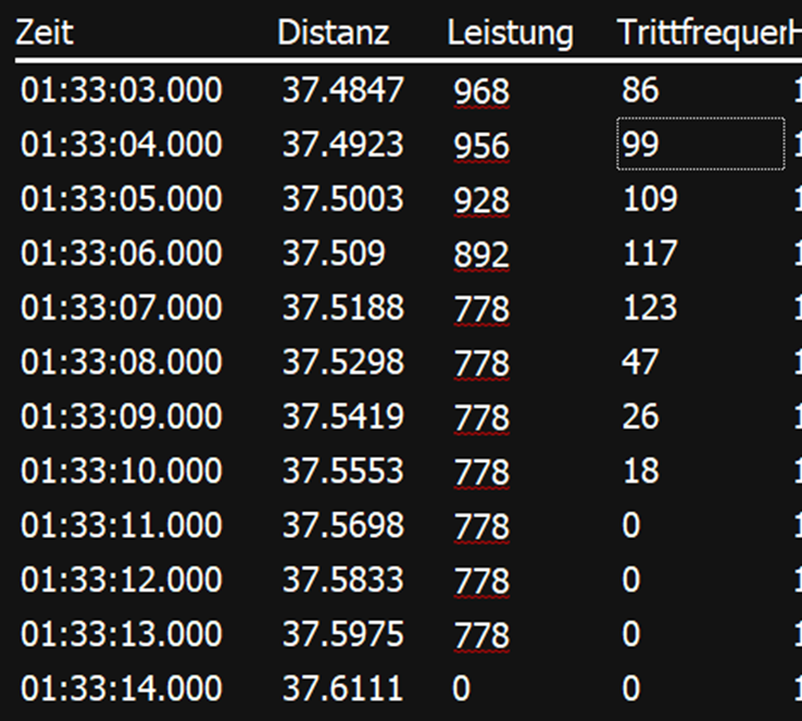

Trotz Trittfrequenz 0, wird eine Leistung aufgezeichnet… so sollte das nicht aussehen, oder?

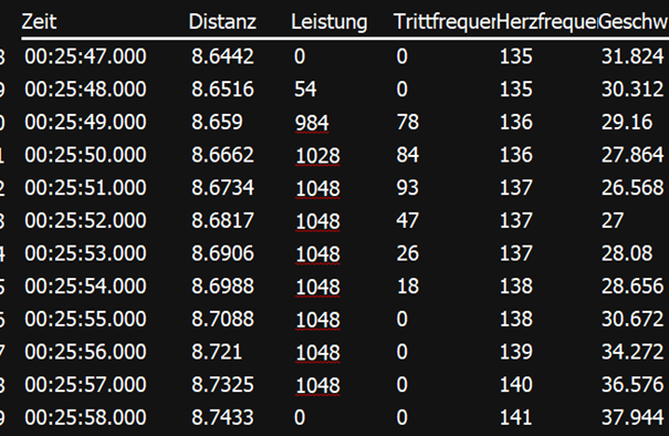

Ich halte die Werte ebenfalls für zu hoch bei Deiner FTP. Natürlich stimmt die Aussage, dass man mal schnell ein paar peaks fahren kann. Aber 1000W über 8sek und dann auch noch genau die gleiche Zahl. Never ever. Ich bin der Meinung die Messung stimmt nicht. Hast Du kalibriert ?
Also ich schaffe das nicht einfach mal so, vierstellige Wattzahlen aufs Display zu zaubern. Da muss ich mich schon echt für anstrengen.
Die 8s Messung mit den konstanten Werten halte ich auch für kompletten Murks. Aber hier hat die Fa. Favero gesagt, dass ist so OK? Hast du noch das Drehmoment irgendwo in den Messdaten?

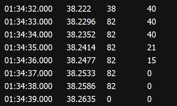

Wenn ich Daten aber im Detail anschaue, fällt mir auf, dass scheinbar immer, wenn ich komplett zu treten aufhöre, die Wattzahl dennoch „fortgeschrieben“ wird. Das scheint unabhängig von der Höhe der Wattzahl.
Sollte das so sein? 🤔

Wenn nein, liegt das am Powermeter oder könnte es auch an meiner Uhr liegen, mit der ich die Werte aufzeichne?
Nein, wenn du nicht trittst dann sollte der Wert sofort 0 sein.

Wenn man schaut werden nach Aufhören des Tretens die Wattwerte immer für 3 Sekunden weitergeführt.
Hab gerade mal nachgeschaut. Bei mir geht es auch meistens für 2-3 Sekunden weiter. Aber sowas wie von 800 auf 0 habe ich noch nie gemacht. Bei den Wattwerten ist mir das nie aufgefallen, da ich immer mit dem 3s Mittel fahre, aber bei der Kadenz war mir das schon bekannt. Liegt wohl daran, dass die Kurbeldrehung (zur Berechnung der Daten) nicht abgeschlossen wird und das Teil daher eine Gedenksekunde braucht, bevor es auf 0 geht.
