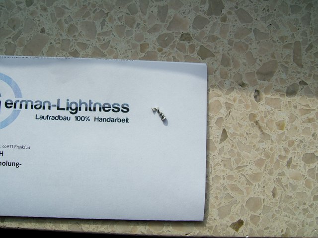

Bei mir war der klappernde Übeltäter in der Felge zuletzt dieser hier:
Ließ sich mit etwas Mühe aber herausfummeln. Dann war Ruhe.
Der Nachteil von Handarbeit. Maschinen machen solche Fehler nicht. :D
Wie meinst du das?
Ich nehme an dieser gedrehte Span entstand beim Bohren eines Speichenlochs und lag danach leider noch in der Felge.
Wieso meinst du dass sowas bei maschinell eingespeichten Felgen nicht passieren würde?

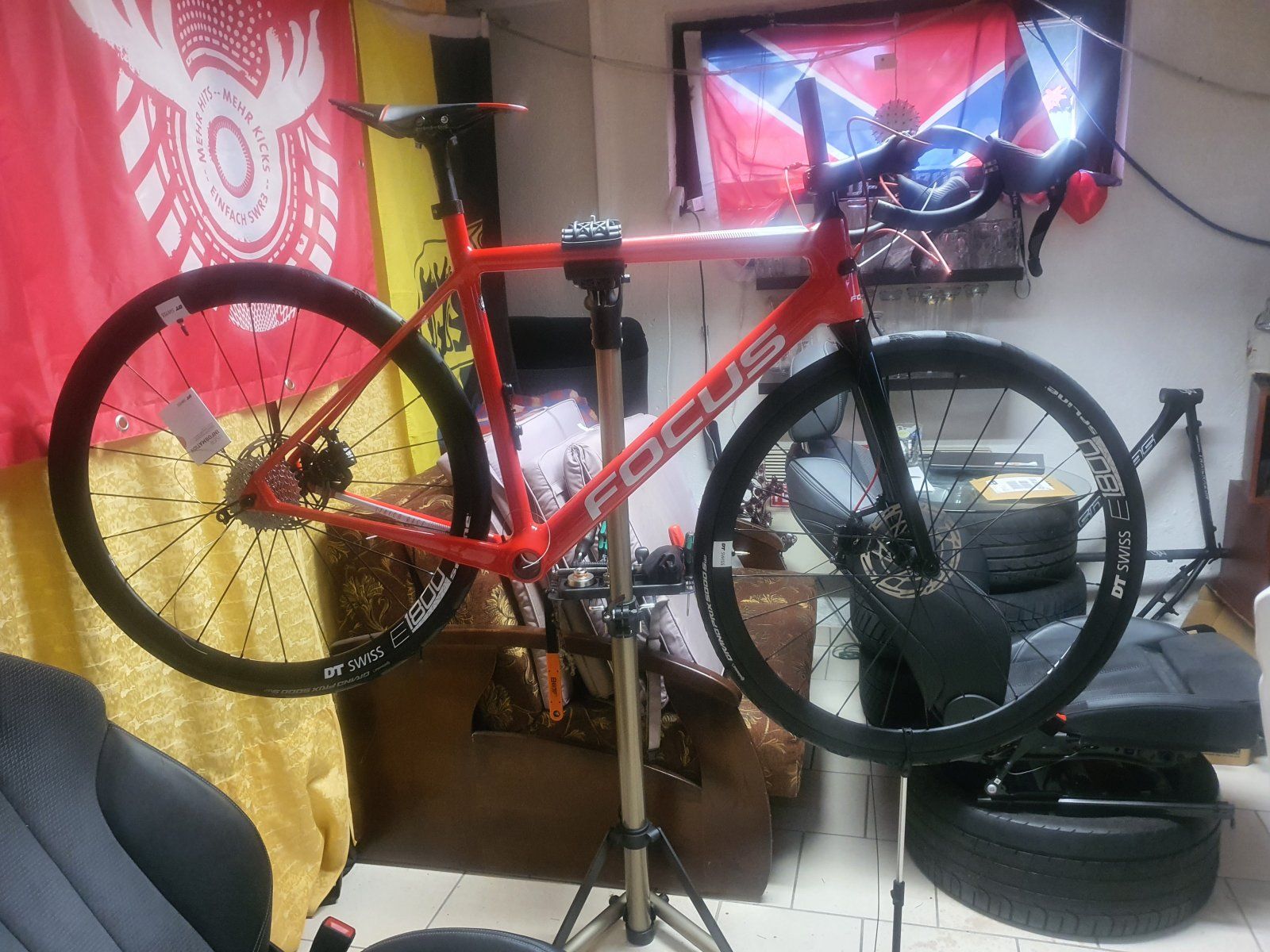

ich wollte nun Feedback geben: ich habe die Räder doch retourniert und mir wurde überhaupt ohne Info oder Rückmeldung Ersatz geliefert.
Die "neuen" klappern nicht :) alles so wie es sein soll, nun kann es weitergehen mit dem Aufbau.
Da ich mich aber etwas umentschieden habe und der Gravel inzwischen mit Felgenbremse und den vorhandenen Rädern fertig ist, baue die an mein neues Projekt Izalco Race.
Vielen Dank an alle Beteiligten, freues Treten!
