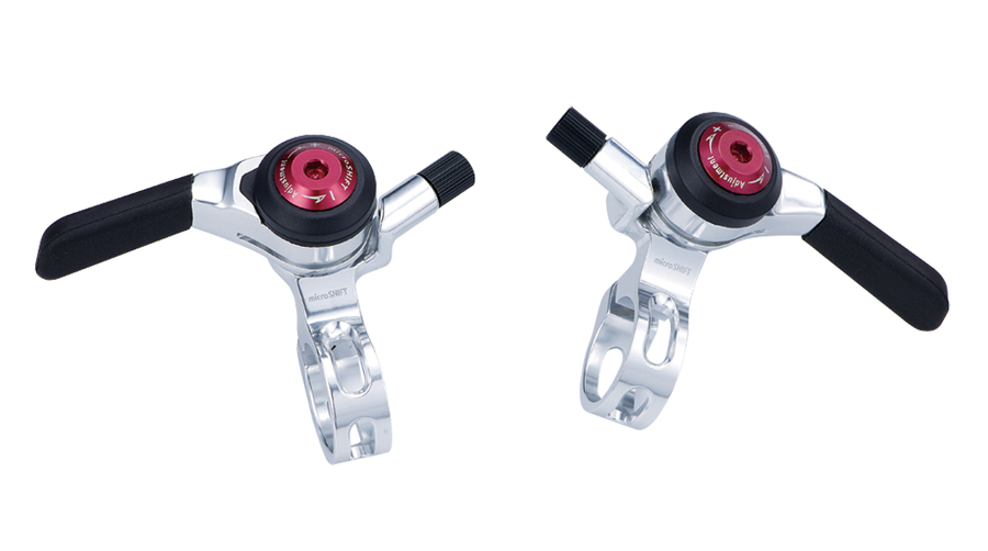

Schon einmal über Microshift Daumenscahlthebel nachgedacht?
Gefällt mir persönlich an Flatbars besser als die Kombi Adapter und SL-7700.

Über die Microshift Hebel habe ich nicht nur nachgedacht, sondern auch diesen gekauft. Leider habe ich vor lauter Schnäppchen-Freude nicht so richtig registriert, dass dieser auch grau ist. Das ist optisch jetzt nicht so toll bei meinem Kuwahara Hi-Pacer, an dem ich möglichst viel Silber mag. Die roten Microshift sind natürlich schöner.

Jetzt muss ich mich nur noch zwischen den beiden Möglichkeiten entscheiden. Ein Microshift Hebel ist v.a. ergonomisch angenehmer und optisch tendenziell auch, da gebe ich Dir recht.

Ich bin gestern nur kurz gefahren, habe den Microshift Hebel mit einem 739er Xt Schaltwerk propiert. Das schien eigentlich zu funktionieren, aber das muss ich noch mal ausführlicher testen.
