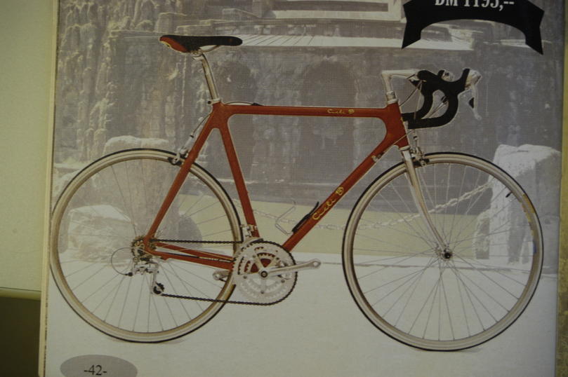

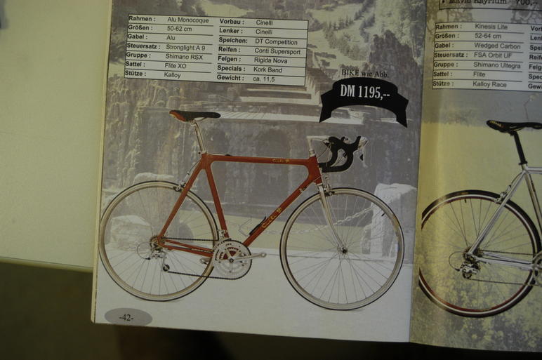

AW: Rahmenhersteller gesucht
Solch einen Rahmen hatte vor zehn Jahren Radsport Bornmann in Kassel im Programm (Eigenmarke Cicli B). Das Rad nannte sich Cicli B RSX Monocoque und war mit der Shimano RSX Gruppe ausgestattet. Preis: 1195 DM. Der Rahmen sieht identisch mit deinem aus, auch in der Farbe, nur die Sattelklemmung weißt die übliche Schelle auf. Die Cicli-B-Rahmen werden in der Regel in Taiwan gefertigt, vermutlich bei Kinesis. Allerdings hatte Bornmann früher auch Vitus-Rahmen. Ich glaube jedoch nicht, dass die Franzosen diesen Rahmen gefertigt haben. Dann wäre das Rad viel teurer gewesen.
Ich habe noch einen alten Katalog von Bornmann von 2000, in dem dieses Rad abgebildet ist. Dort wird es dieses günstigste Rennrad im Programm als Einsteigerrad angepriesen.
Richtig, den kenne ich vom Borni.
Gab es mit Alu-Rohren (rot) und Carbon-Rohren (gelb), jeweils verklebt mit Alu-Muffen.
Die Rahmen sind vergleichsweise schwer und nicht wirklich stabil - wie andere geklebte eben auch. Hersteller war ziemlich sicher Kinesis.
so wurde das Rad im 2000er Katalog von Bornmann angeboten. Hab' mal zwei Fotos drangehängt.
