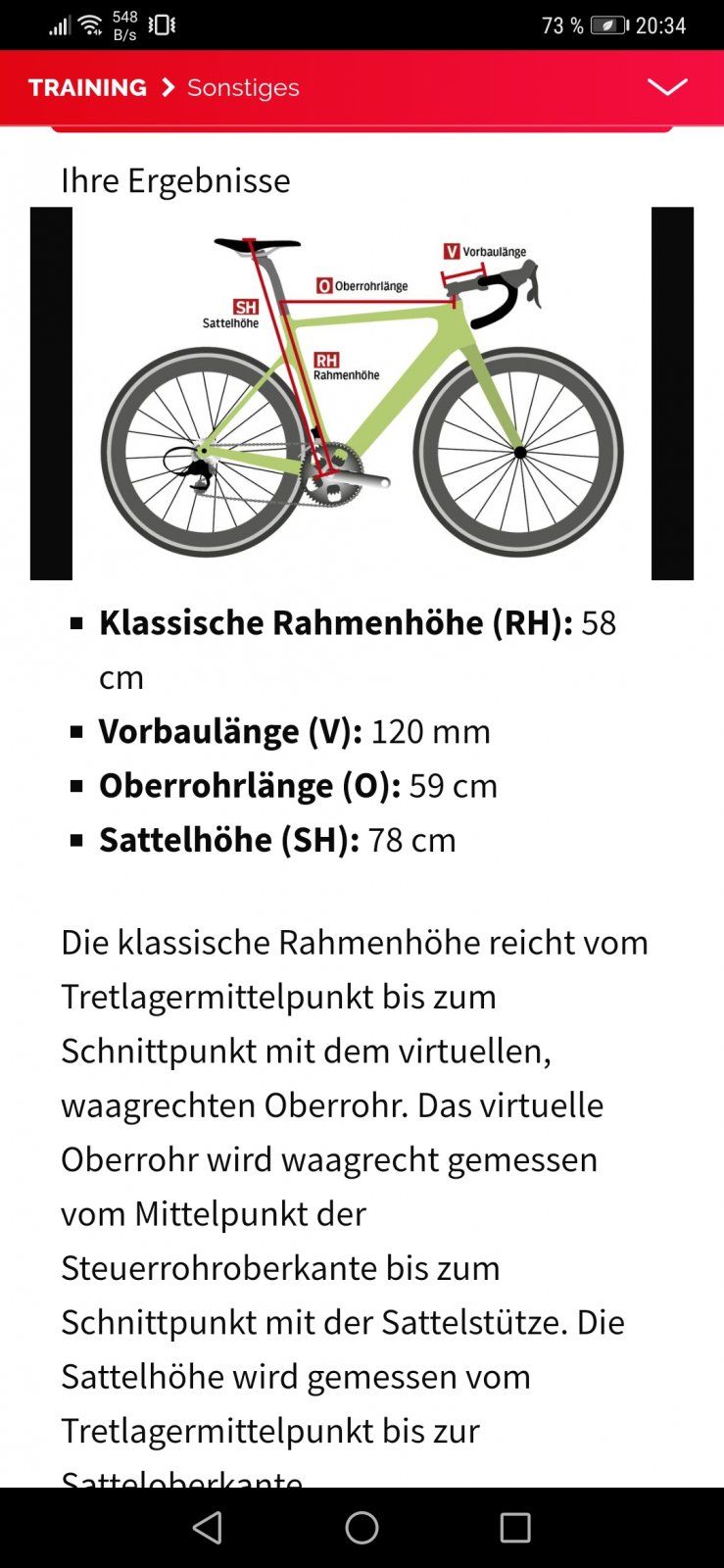

Hallo, ich bin 169cm groß und habe heute mal die "perfekte" Rahmenhöhe ausrechnen lassen, nur ich finde den Wert zu hoch, was haltet ihr davon?
ich würde sofort unterschreiben, dass das gezeigte Rad zu groß ist für dich
aber da du aus deinen Maßen ein Geheimnis machst, kann ich leider nicht mehr dazu sagen
Innenbeinlänge wäre wichtig, und das Zielrad (Stack, Steuerrohr, Reach usw. sind bei modernen Rahmen wichtiger als die reine Sitzrohrlänge)

Dieser "Rahmenrechner" liefert kompletten Blödsinn.
Wir haben in der Kaufberatung einen epischen Geometriethread:
