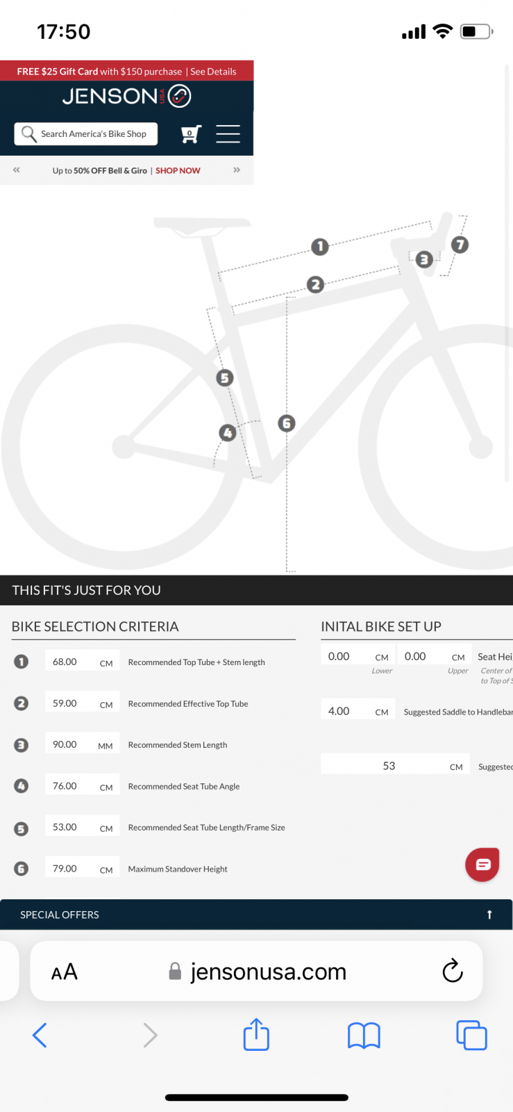

Ich habe nun nochmal den Bike Fit Calculator von JensonUsa bemüht und entsprechend des Ergebnis sollte die Oberrohrlänge 59cm betragen. Das würde wiederum für das XLite in 57 und der Empfehlung der Beratung entsprechen…
Nein. Nie und nimmer. Es sei denn, du willst einen geraden Lenker fahren. Dann passt das. Mit Rennlenker bist du eher bei 55 cm - wobei der Reach relevanter ist.
Nimm dir doch die Geometriedaten von Deinem Triban, überlege, wo es länger und wo es kürzer sein soll. Das gleichst du mit der Geometrie Deiner Kandidaten ab.
Nachtrag: die Angaben zu Sitzrohrlänge und Standover sehen plausibel aus, aber nicht die OR-Länge. Da stimmt gewaltig was nicht.

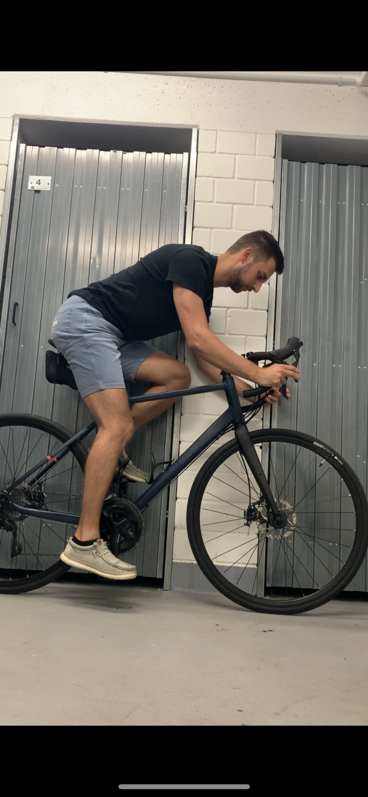

Anbei noch einmal zwei Bilder der derzeitigen Situation. Die Kleidung ist nicht optimal, die Zeit lies aber gerade nicht mehr zu.
