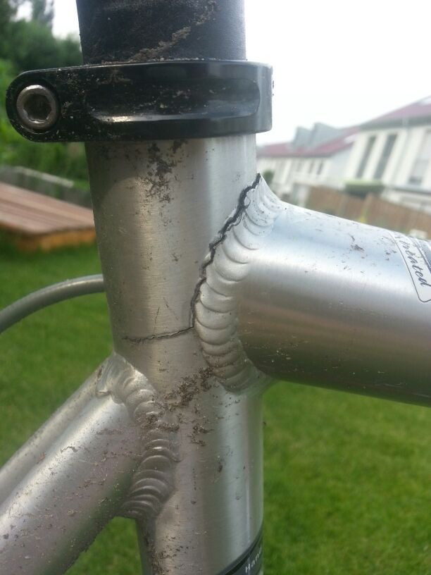

Hallo zusammen!
Nach meiner Ausfahrt heute dachte ich, ich traue meinen Augen kaum...
An der Verbindung vom Sattelrohr zum Oberrohr ist der Rahmen gebrochen (siehe Bild).
Auf der anderen Seite sieht das genauso aus. Ich kann nur froh sein, dass das gute Stück nicht während der Fahrt abgebrochen ist.
Fragen an die Runde:
- Kann man da noch was retten oder sind Hopfen und Malz verloren?
- Falls ich einen neuen Rahmen brauche, was könnte ich Eurer Meinung nach bei kleinem Budget kaufen? Die montierten Teile am Altrahmen (Shimano 105 komplett) würde ich gerne weiterverwenden.
Ach ja. Rahmengröße 60 cm. Bin 1,90 m groß und rund 100 kg schwer...
Danke für Eure Hilfe!
Wadenbeißer

Und, geh mit dem Rad doch mal zu nem Schweißer. Vieleicht lässt sich ja doch noch was machen?
Wie weit steckte denn deine Sattelstütze im Rahmen. Sieht für mich nämlich so aus als wenn diese zu kurz gewesen wäre. Weist du was für eine Alu Legierung der Rahmen hat. Je nach dieser ist es sehr einfach oder nahe zu unmöglich diesen noch mal kostengünstig zu reparieren. Wenn man sich allerdings die Angebotspreise bei CNC anschaut kommt das Reparieren auch nicht billiger.

Die Sattelstütze ist bis kurz vor der "Nogo"-Markierung herausgezogen. Das ist sie nun aber auch bereits seit rund 9 Jahren, weil ich an der Höhe seit Kauf nix verändern musste. Kann aber natürlich ein Grund sein, weil ich mit meinem zarten Gewicht natürlich einiges an Kräften am Material produziere.

Ich weiß ja ncht wo Ghost seine Rahmen bezieht - aber bei einem MTB-Fully Rahmen ist mir (und einem Freund der den gleichen Rahmen fährt) auch der Rahmen am Sattelrohr gebrochen. Trotz Ablauf der Garantiezeit (war glaub ich nur 2 Jahre) wurden die Rahmen aber anstandslos ersetzt. Ich würde zumindest einmal mit Ghost Kontakt aufnehmen.

So und schon gibt es Neuigkeiten von Ghost.
Das Serviceteam hat mich gebeten, das Rad bei meinem Fachhändler abzugeben und über diesen ein Angebot für einen neuen Rahmen einzuholen. Aus Kundenbindungsgründen würde der Preis für den Rahmen im erträglichen Rahmen liegen.
Ich bin also gespannt und schiebe das Rad heute Nachmittag zum Händler... 🙂
