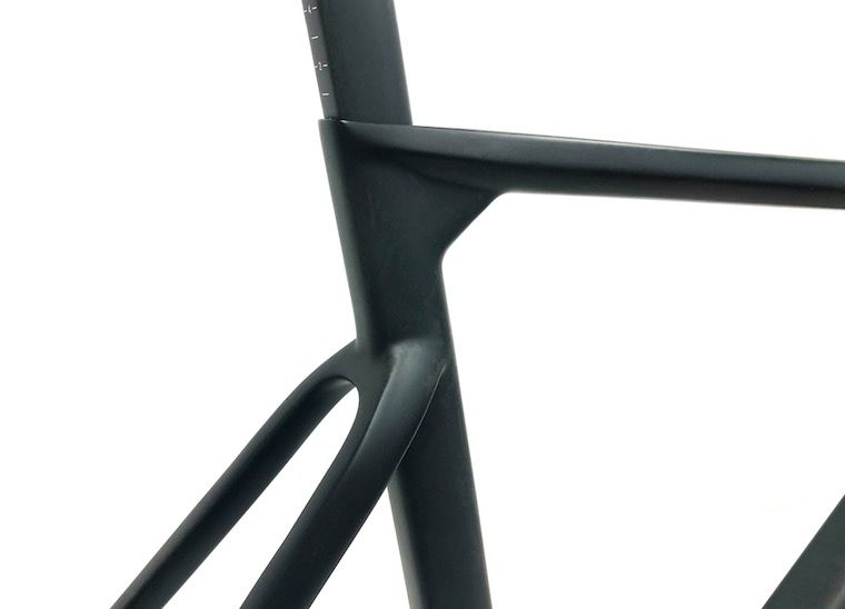

Rahmen behandeln , Mein Rahmenset sieht so aus . ist da lack drauf und es fehlt klarlack ? mein erstes rahmenset direkt von der fabrik 🫣
Nein, da brauchts nichts mehr.
Man kann das zwar mit Autopolitur oder -wachs zusätzlich bearbeiten, dann wird die Oberfläche aber speckig glänzend.
Ich säubere das mit normalem Spüliwasser oder Autoshampoo.
Bitte keine Politur auf matten Lackierungen. Und Spüli gehört auch nicht ans Bike.
Autoshampoo ist da die deutlich bessere Alternative :)

nochmal zUm thema : kann man sagen ob auf dem rahmen klarlack ist ?
Aber das wurde doch schon im ersten Beitrag einem "Ja" beantwortet.
Möchtest Du das mehrfach bestätigt haben?
Meiner Meinung nach ist da kein Klarlack drauf. Der Lack ist recht porig und hält den Schmutz gut fest. Macht aber nichts, weil man ihn eh nicht so soll darauf sieht. Nach der Reinigung mit Wasser reibe den Rahmen immer mit einen Microfasertuch trocken und puste ihn danach noch mit Luft ab.
Jetzt habe ich noch gar nicht gelesen, was denn der Hersteller sagt zur der Frage. Oder die Produktbeschreibung.
