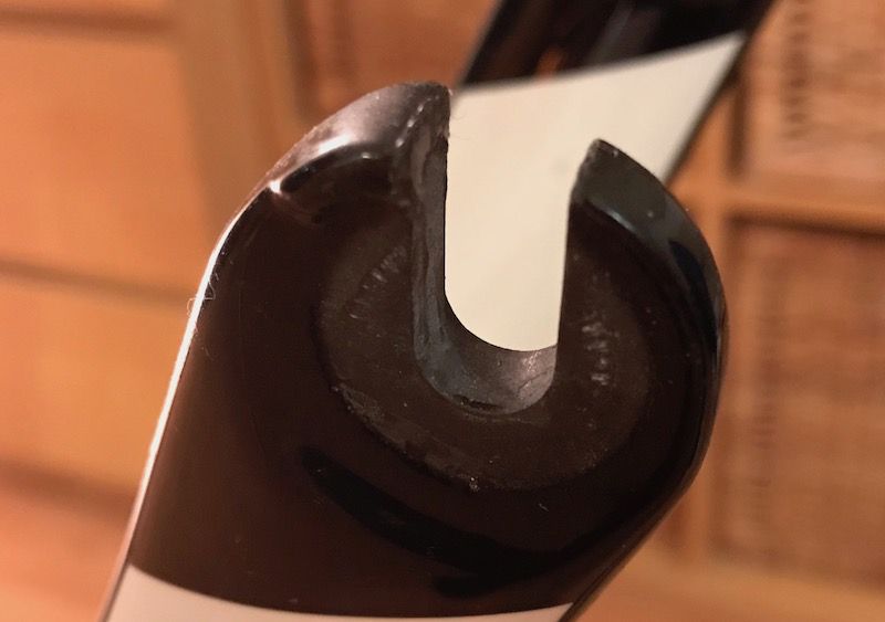

Räder aufs Dach mit den RR-Trägern, wo die Gabel mittels abschließbaren Schnellspannern geklemmt wird. So sieht bei mir aus:
Mein Speci hat übrigens Carbon-Ausfallenden. Außer Schneefall habe ich schon ziemlich alle Wettersituationen durchgemacht incl. Hagelschauer, Sturm mit Starkregen auf der Öresundbrücke - bisher ist nie etwas passiert. Du brauchst nur etwas, um nach der Ankunft die Insektenleichen zu entfernen.

So ein Mist aber auch - da habe ich mich gedanklich schon für den Thule ThruRide 565 entschieden und gerade festgestellt, dass zumindest mein Shiv offenbar eine Gabel mit Carbon-Ausfallenden aufweist. :(
Naja, ein kurzer Suchlauf ergibt zumindest reichlich Meinungen, dass das trotz der Warnungen bei z.B. Rose kein Problem darstellen sollte. Vielleicht probiere ich's einfach mal - notfalls muss die Gabel halt ersetzt werden...
Mach doch einfach rechts und links des Ausfallendes einen aufgeschnittenen Gummi-O-Ring über die Schnellspannerachse, dann drückt das Metallteil nicht direkt auf das Carbon.

Wenn der Spanner das Problem darstellt, einfach eine U-Scheibe als erste Unterlage auf das CfK-Ausfallende. Ansonsten muß man sagen, dass das CfK hier als Vollmaterial anzusehen und mörderstabil ist. Wenn hier ein Harzbrocken wegbröselt, dann möchte ich mit dem Rad generell nicht fahren wollen. Dann sind an anderen Stellen auch nur eingedickte Harzreste vorhanden.
Btw. habe ich mein Mares CX immer auf einem Thule Proride transportiert - am UR geklemmt. Da ist nix passiert. Alu würde hier noch leichter zerdrückt werden.

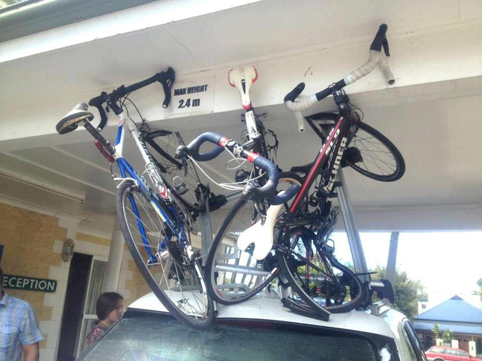

Schön, dass es noch Leute gibt, die den Produkttest auf Herz und Nieren noch ernst nehmen! Das Testsetup ist auch sehr durchdacht: Durch den simultanen Ablauf absolut gleiche Bedingungen für jedes der Räder.:daumen:
Bemerkenswert ist auch das Ergebnis des Tests. Die Carbonrahmen der Räder sind augenscheinlich unbeschädigt geblieben. Die (Aluminium?)-Laufräder haben dagegen stark gelitten, das Stahldach des Autos ebenfalls.
