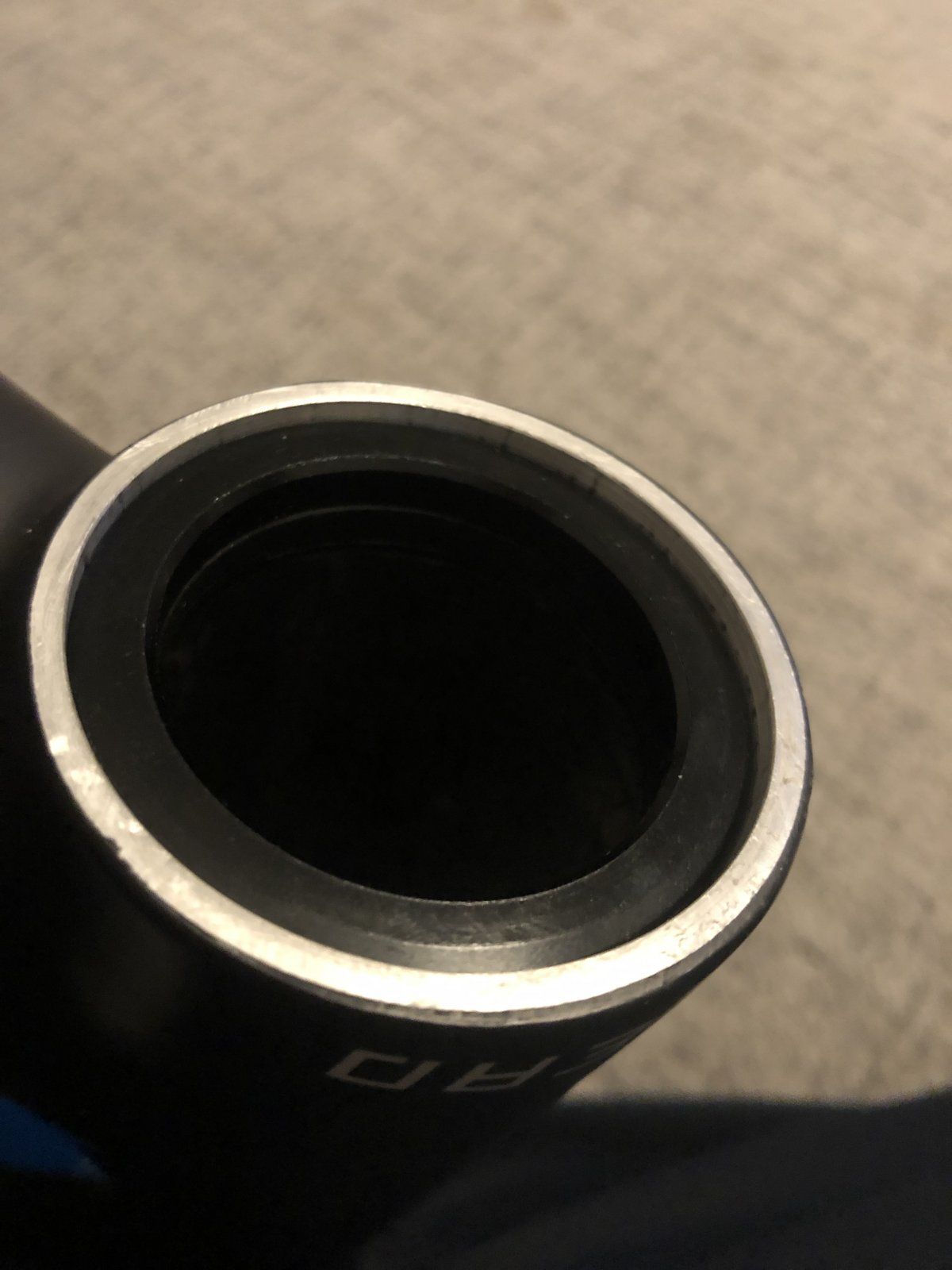

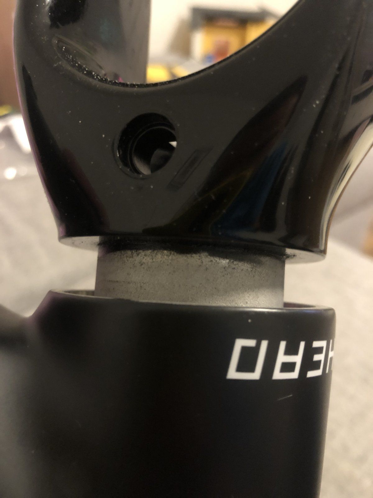

Jetzt muss ich nochmal fragen. Ich habe mir jetzt eine 1 1/2 Gabel tapered geholt und dementsprechend auch einen Ritchey Steuersatz, ebenfalls 1 1/8 auf 1 1/2 Zoll. Irgendwie habe ich das Gefühl, wenn ich den Konusring mir jetzt auf der Gabel eingeschlagen vorstelle, dann sitzt die Gabel direkt auf dem Rahmen, was ja nicht Sinn der Sache wäre oder irre ich? Will den Konusring jetzt nicht umsonst einschlagen wenn ich den falschen Steuersatz habe. Wobei ich keine Alternative kenne an Steuersatzgrößen. Was ist falsch?
Danke

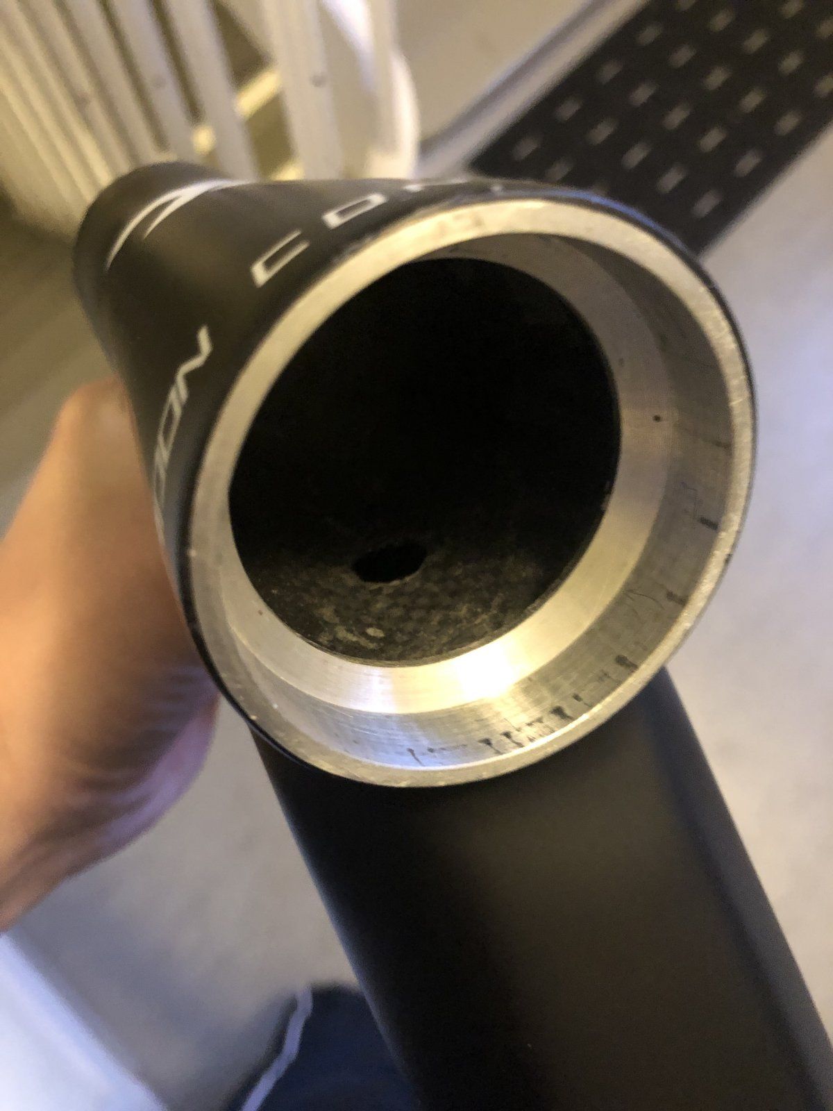

Stell mal ein zwei Bilder ohne Lager ein, nur die Aufnahme alleine. Vermutlich braucht einen teilintegrierten Steuersatz, hatte ich aber einen Post drüber schon geschrieben!

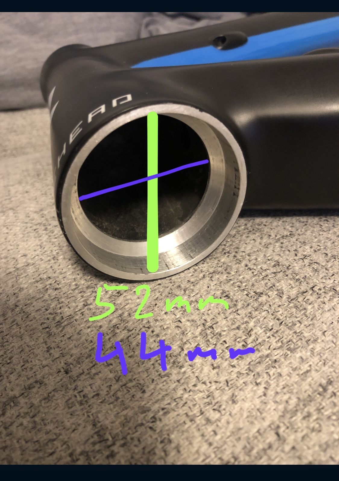

Hier nochmal mit Maßen.
oben ist klassisch 1 1/8 Zoll. Auf dem Bild ist unten.
was brauche ich für einen Steuersatz?

Also mich irritieren die 52mm, weil da gibt es keine Semi-integrierten Steuersätze oder? Aber bei Voll-integrierten schon. Hab nur 44/49/55/56 mm.
Vergleiche mal hiermit:
upload_2016-2-7_6-39-11-png.460733
Ist bei dem Rahmen der Lagersitz tiefer als die 7.5mm?
