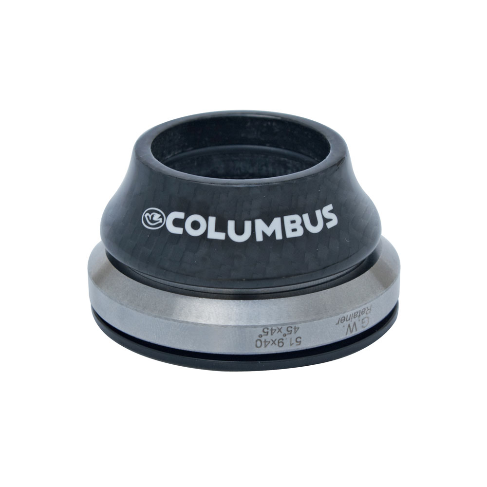

Wenn du mal bei Columbus schaust:
Columbus Compass
1-1/2" Carbon​
Standard Serie Sterzo: IS42-28.6/IS52-40
Ich kenne nur Lager, welche bei 52mm IS sind.

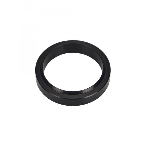

Ich kann den noch bieten:
Danke! Das könnte tatsächlich die Lösung sein. Jetzt ist nur die Frage: ist dieser Konusring mit meinem bisher gekauften Ritchey IS Lager kompatibel?
Sollte schon, weil jeder IS52 die gleichen Winkel hat.
Man hat aber da keine Abdichtung nach unten.
Das stimmt. Ich hab den Konus mal bestellt, aus Interesse aber auch den angeblichen ZS52 Steuersatz. Kann man ja zurück senden. Erstmal vielen Dank für eure Hilfe! Mega gut. Ich melde mich mal, wenn ich ein Ergebnis habe wenn gewünscht.

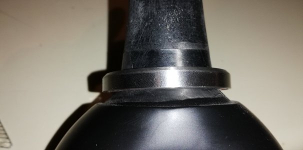

So jetzt hab ichs, eine Gabel mit laminierten Konus bringt die entscheidenden Millimeter. Komme mit dem Set auf mind.13 mm Tiefe.
