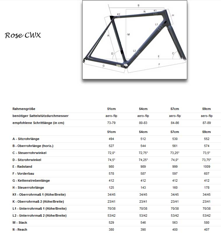

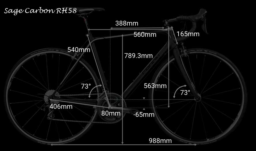

Hi,
die Technik und aktuellen Preise locken mich zu sehr und ich möchte nun umsteigen von einem Radon Sage Carbon Ultegra auf ein Rose CWX-3100.
Ich hoffe es ist ok, wegen der spezifischen Rahmenform hier nach eurer Meinung zur Rahmengröße zu fragen.
Das Radon fahre ich in RH58 mit einem Sattel zu Tretlager Abstand von 60cm.
Meine Schrittlänge liegt bei 86,5cm, womit ich bei Rose genau zwischen RH57 und RH59 liege.
Als Vorbau habe ich am Sage einen 100mm, wodurch ich dann auf 560+100=660 Sattel zum Lenker komme.
Wenn ich dies beim Rose vergleiche, bräuchte ich einen 90er Vorbau, den gibt es doch gar nicht oder?
Was sagt Ihr?

Zur Rahmengröße würde ich in Deinem Fall auf 57cm gehen. Rose tendiert dazu größere Rahmen zu empfehlen da diese üblicherweise komfortablere Geometire haben. Ich bin 187cm und habe Schrittlänge 88-89cm, und fahre einen 60er bei dem Tourer und 59 beim CW. Bei Ausfahrten fällt mir dann immer auf, wie groß meine Räder im Vergleich sind... und ich bin nicht nur mit Zwergen unterwegs. Einen kleinen Rahmen kann man auch eher anpassen (Spacer, Vorbau, o.ä.), obwohl ich ein Aero-RENNrad mit Spacertürmchen auch nicht sooo toll fände.

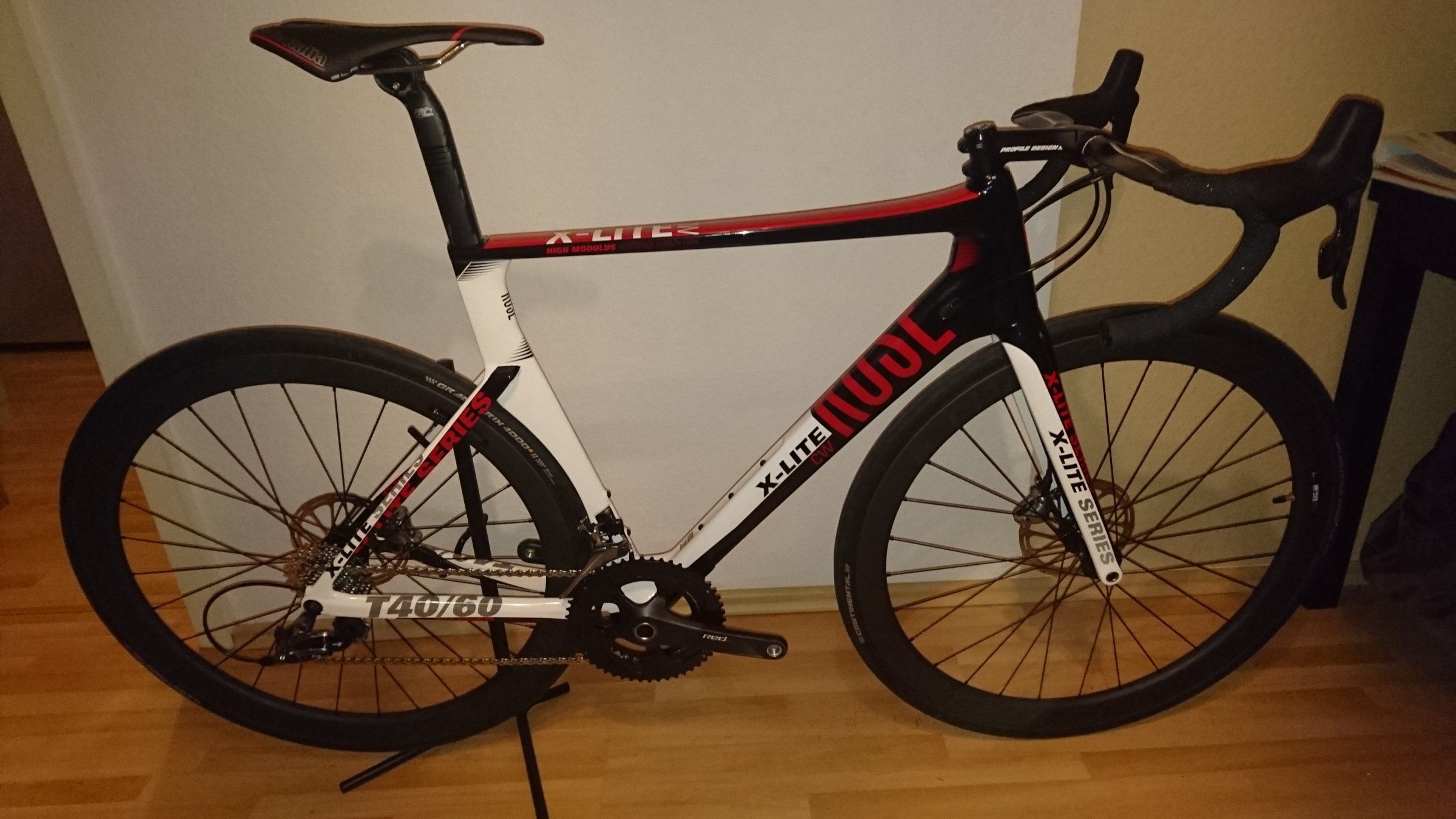

Achso und von meinem Ausflug möchte ich natürlich berichten :) Ich war bei Rose und habe ein neues "Spielzeug" :)
Es ist ein X-Lite CWX-8800 geworden und zum Glück steht ist in der Wohnung bei mir und ich kann dauernd begeisterd draufglotzen :)

Fotos, na klar. Hoffe lege damit nicht meine Künste offen :)
