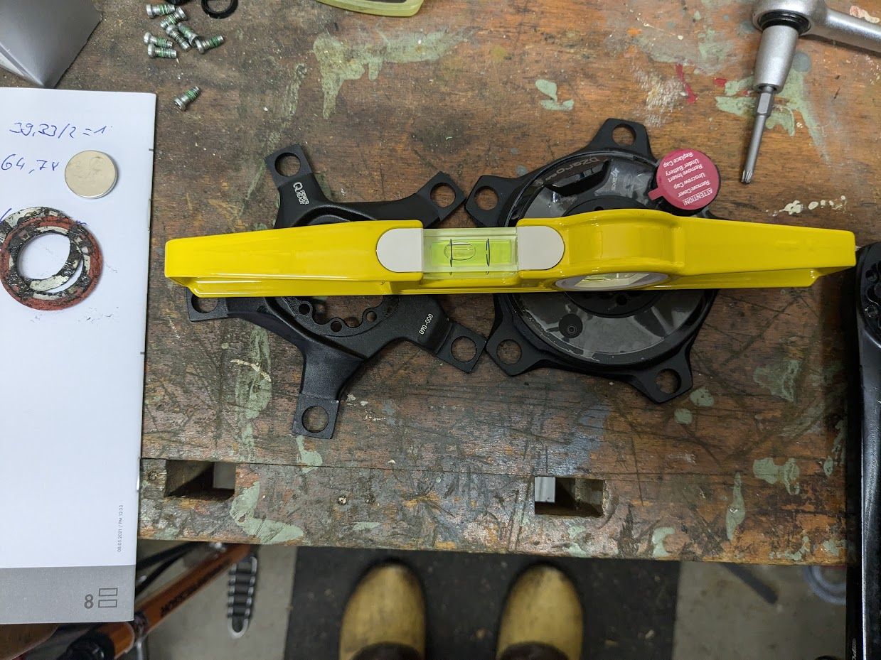

Ich plane den Leistungsmesser 'SRAM Quarq Power Meter DZero DUB AXS Spider LK110 mm' an der "Power Ready" 1x Quarq Prime Kurbel im GXP Standard zu fahren.
Mechanisch müsste das passen, LK ist 110mm und der Kurbelstern ist mit 8 Schrauben befestigt.
Was sollte in dem Set nicht passen?
Update:
Die Antwort von r2 hat nicht wirklich weitergeholfen, dafür aber die von SRAM
Mechanisch wäre das System kompatibel, allerdings verstellt sich die Kettenlinie um 2mm, deshalb raten sie davon ab.
Diese Information findet sich auch in diversen englischsprachigen Foren.
Update:
Ich hab trotz der Hinweise von SRAM den Leistungsmesser gekauft und verstehe den Hinweis von SRAM (siehe Bild)
Mechanisch (s.o. acht Torx an Kurbelstern und 5 Inbus an Stern/Kettenblatt) passt das ganze; das original SRAM X-Sync Kettenblatt ist per 'hidden bolt' befestigt, der Leistungsmesser lässt sich nur 'non hidden bolt' verschrauben. Die Gewindehülse im Kettenblatt hab ich nicht entfernt bekommen, deshalb hab ich da die alte Schraube wieder verwendet.
Am Reparaturständer ließ sich alles ohne Einstellungsveränderung schalten, im ganz kleinen Ritzel sind leichte Schleifgeräusche zu hören. Mal sehen wann ich dazu komme, das Schaltwerk noch einzustellen.
