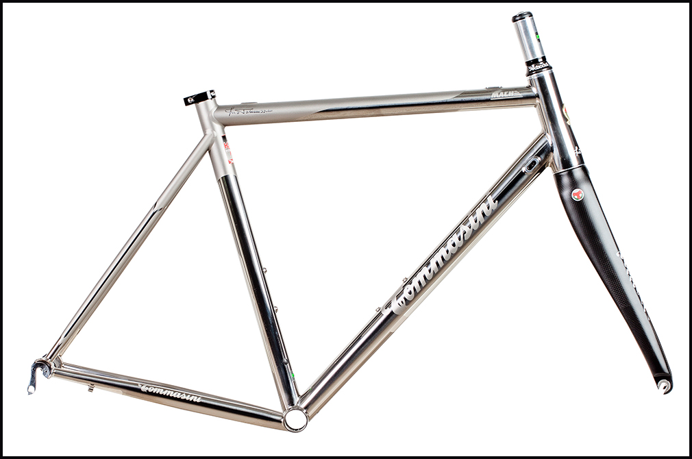

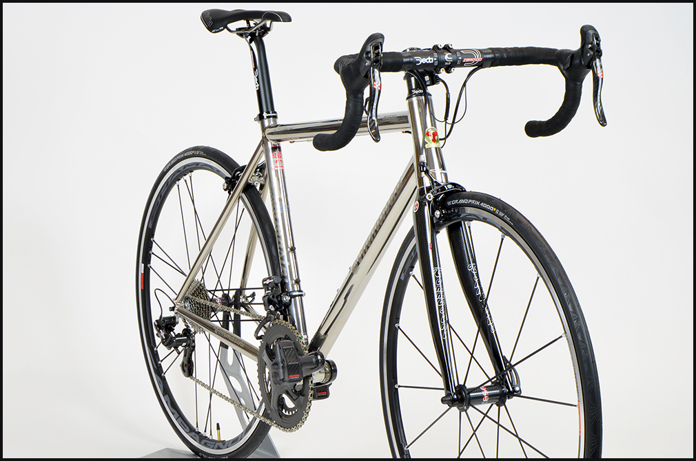

Hier ein paar Bilder vom Rad/Rahmen (leider in der Version für Felgenbremse) und Impressionen des Farbschemas:

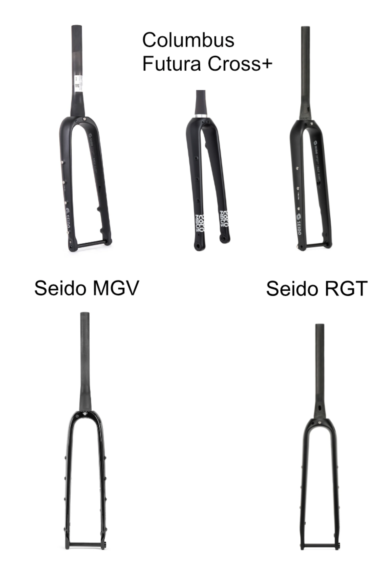

Aktuell sind meine Top-Kandidaten:
Eigentlich hatte ich mich schon für die SEIDO MGV entschieden, weil man da bis zu 20kg Zusatzgewicht auf einem etwaigen Lowrider-Gepäckträger draufpacken kann. Aber diese Gabel ist ja doch schon recht mächtig. Da passen 57mm Reifen rein (2,25 Zoll)...
Ähnlich konstruiert, aber „nur“ für 47mm Reifen wäre die Seido RGT Gabel. Da dürfen dann seitlich aber nur Flaschenhalter montiert werden.
Ich sehe alternativ z.B. auch noch die Columbus Futura Cross+ Gabel. Da gehen auch bis 47mm Reifen zu montieren, aber im Gegensatz zur Seido RGT bis zu 6kg Gewicht - auch als Gepäckträger
Andererseits sind die ja unten alle gleich breit, es geht also letztlich um 2cm in der Höhenunterschied und den Radius am oberen Ende der Gabel - wie schnell die beiden Enden da zusammen kommen und wie rechteckig der Anblick ist.
Mach ich mir da zu viele Gedanken und es ist egal oder sollte ich etwas „zarteres“ nehmen? - vielleicht ja noch schmaler, falls es das gibt?
Es ist ja auch eine Frage, wie viel Spielraum durch das Schutzblech genommen wird… wie viel ist das so?
Ich hab wegen der Ästhetik beim Rahmenbauer nochmal nachgehakt und die schreiben: „Regarding your choice of fork, the Seido MGV works perfectly for us. Please keep in mind that any visual gap (clearance) will be aesthetically softened once the mudguards are installed, so the final look will be very balanced.“
Was denkt Ihr?
Wenn du dir alle Optionen für später offen halten willst (breitere Reifen plus Schutzblech, plus Lowrider mit etwas mehr Gepäck für längere Reisen) dann würde ich die Seido MGV Gabel nehmen. Zumal dir Tomasini auch dazu rät.
