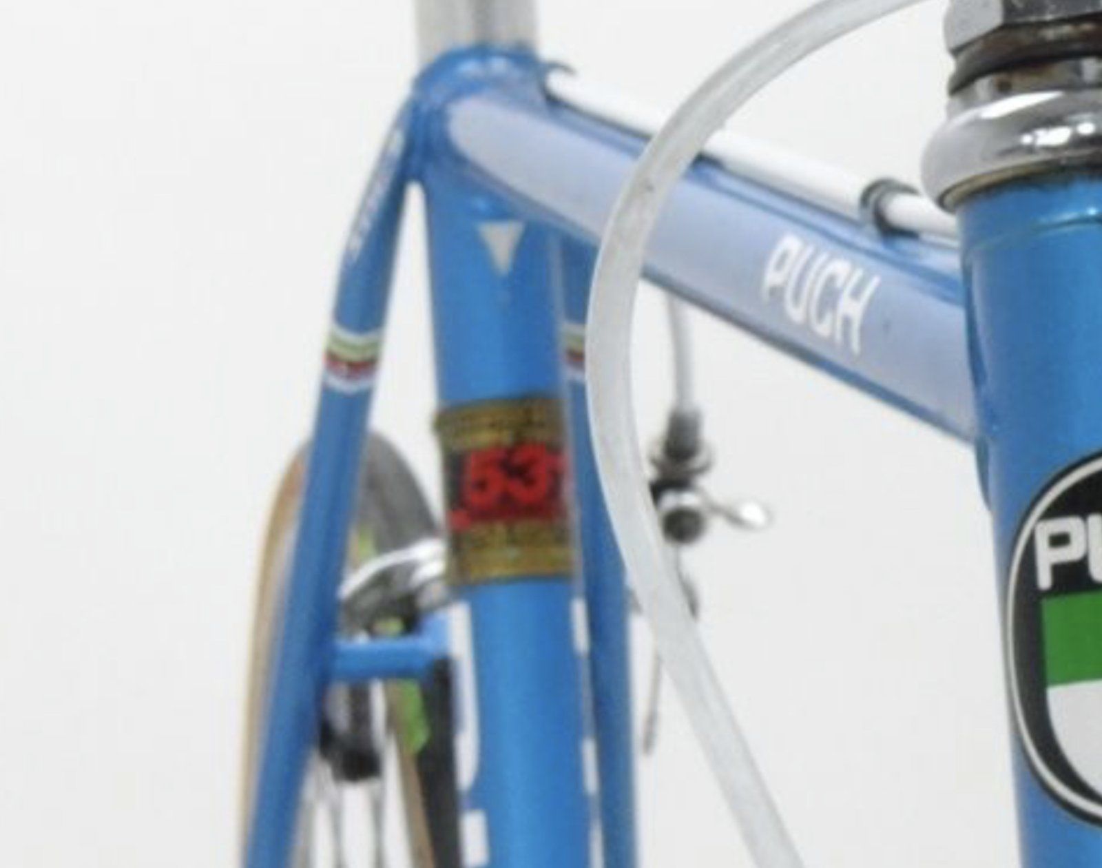

was kann man über dieses Mistral sagen?
Gefällt mir außerordentlich gut. Ich würde ne 8fach Shimanl 600 reinbauen und alles was jetzt drin ist verscheppern. Der Preis ist sicherlich sportlich, ist halt ein Händler
Kann man das abgesehen vom Preis nehmen?
und gab ea das Mistral mit 531er Professional Geröhr?
Danke Euch
Es gab um 1983 ein Mistral Superleicht aus 531SL.
Kann gut sein, dass es davon einen Nachfolger gibt, denn der Nachfolger von 531SL ist 531Pro
Mistral sagt ja eigentlich nichts aus, so hießen in den (?70er und?) 80er Jahren alle Rennräder vom einfachsten E bis zum Ultima. Eigenartig, daß da nichts angegeben ist. Ansonsten ist das Rad mit beliebigen Teilen aufgebaut, auf der Kurbel ist PEUGEOT zu lesen und was ist denn das für eine namenlose Schaltung? Aber wenn der 531 PRO Aukleber echt ist, dann kann das nichts schlechtes sein. Ich guck mal noch auf Katalogbildern, ob es irgendwann mal so ein blaues aus 531 PRO gegeben hat. Könnte ja aber auch Neulack sein...
Im Katalog von 1986 ist das Mistral Manager, Mistral Ultima, Mistral Professional und das Mistral Competition aus Reynolds 531 Professional abgebildet.
Zum Preis kann ich leider nichts beitragen.
In den Katalogen kann man sehen, daß bis 1981 der Schaltzug über dem Tretlager geführt wird (wie in dem Angebot oben), 1983 läuft der Zug unter dem Tretlager. Mit etwas Mühe und gutem Willen kann ich 1983 auf der Gabel des Ultima und auch oben auf dem Superleicht einen roten 531 PRO Aufkleber erkennen, im Beschreibungstext steht allerdings 531 SL, 1981 klebt allerdings ein grüner 531 (SL?) drauf (schräg). Von 1982 habe ich leider keine Bilder.
Also irgendwie paßt Zugführung oberhalb (bis 1981) und roter 531 PRO Aufkleber (ab 1983) nicht so richtig zusammen.
