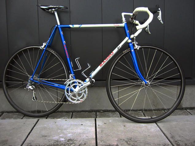

Ich hab mir im Frühjahr ein Basso aufgebaut, die Teile sind vorwiegend Centaur (von 2006 oder früher), das (leider lange) Schaltwerk ist Chorus, die Kassette ist Veloce. Vorbau und Lenker sind 3ttt, Laufräder sind Centaur mit Mavic-Felgen (ohne Decals), Bereifung Veloflex. Später kam noch ein weißer Flite-Sattel dran: http://fotos.rennrad-news.de/photos/view/23399
