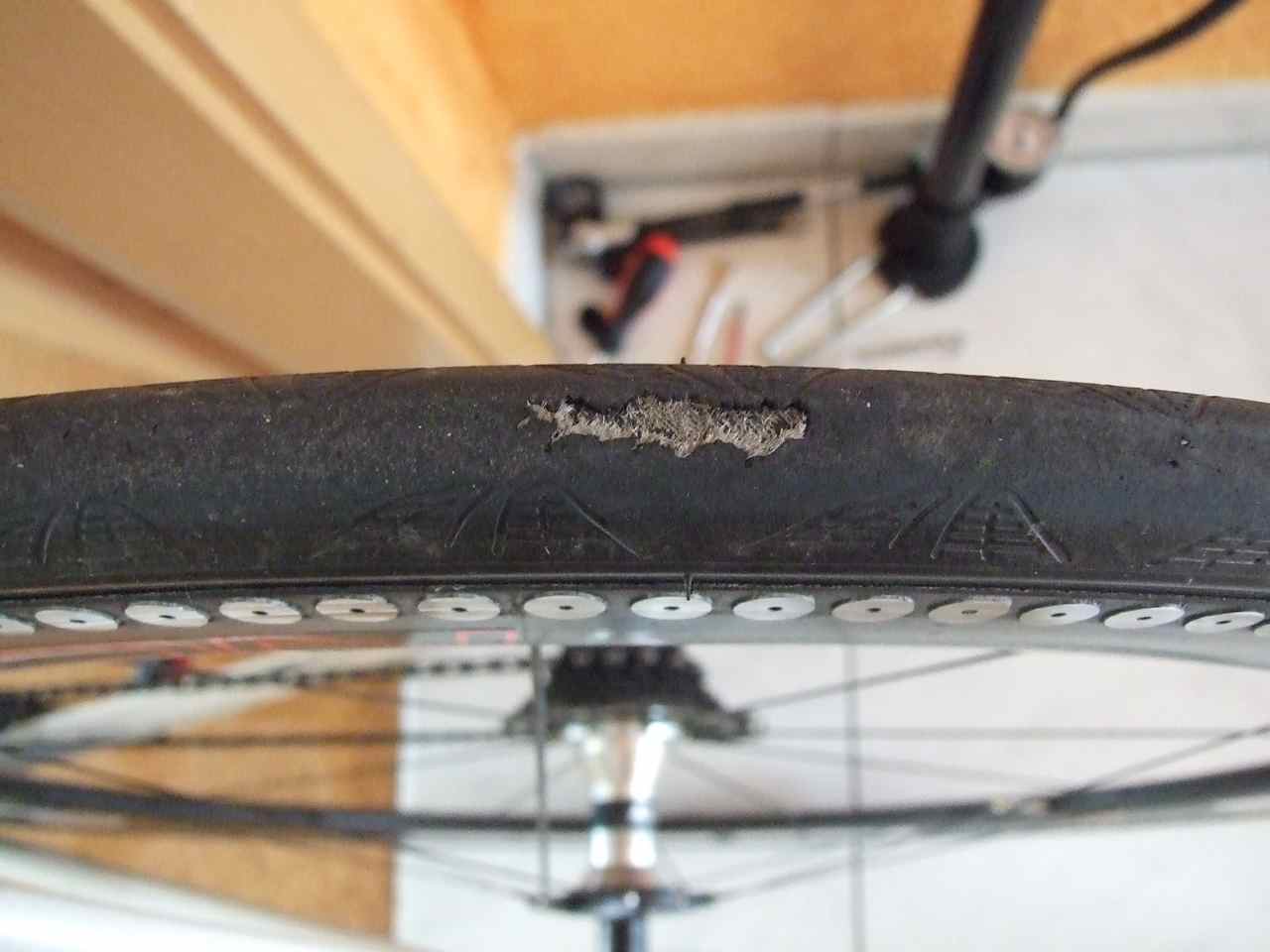

Hallo zusammen,
ich habe auf meine Citec 6000 CX Laufräder die Conti 4000 in der Schlauchreifenversion aufgezogen.
Nach gut 1.000 km sieht der Hinterreifen wie folgt aus :eek::
Hat jemand ähnliche Erfahrungen gemacht? Mein Lebendgewicht beträgt übrigens 85kg.
AW: Probleme mit GP 4000 Schlauchreifen
Sieht aus als hätte eine Maus daran rumgeknabbert, wo steht Dein Rad unter?
Stimmt. Hab meine Conti auch mal so runtergebremst...
Wäre mir nicht bewusst. Wer bremst verliert doch, oder? ;-)
Ich hab das auch an mehreren Stellen wie ich eben entdeckt habe. Die sind dann zwar kleiner, aber es fehlt trotzdem die komplette Lauffläche.
Das sieht imo ebenfalls genau danach aus, dass du zu stark gebremst hast und der Reifen dadurch blockiert hat. hatte ich auch einmal gehabt.
Was dagegen spricht ist, dass ich das mit den anderen Reifen (Michelin Pro2Race) auf den Alufelgen nicht habe. Mein Fahrstil passt sich glaube ich nicht den Felgen / Reifen an.
Hat noch jemand andere Erklärungen?

Ich würd gern mal ein besseres, größeres Bild sehen und auch ein Bild der Verschleißlöcher, irgendwie sieht es so aus als hätte irgendetwas am Reifen geknabbert!

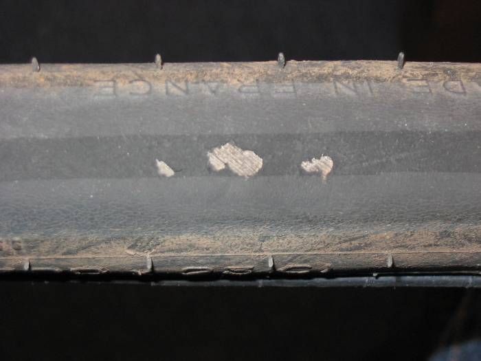

Michelin ProRace nach Vollbremsung sieht so aus ... allerdings nach 4000 km. Habe auch 85 kg ... vllt ein Teil der Antwort?

Wozu soll er den Reifen einschicken?
Das sieht 1A nach blockiertem Rad aus, dass das Ventil nicht abgerissen ist, ist Talkum oder dem Zufall zu verdanken. Das Gummi ist so punktuell beschädigt, dass es nur eine Vollbremsung oder ein blockiertes Rad gewesen sein könnte, das braucht nur eine Sekunde blockiert zu sein und schon ratsch.
Das ist auf keinen Fall irgendwas, was man reklamieren kann.

Also bei mir sah mal ein Veloflex Black nach ner Vollbremsung genau so aus..

Bei unsachgemäßem Bremsen sieht ein Reifen auch an mehreren Stellen so aus, da reichts schon aus, wenn man mehrmals den Reifen zum Stillstand bremst, kein Problem, sowas zu veranstalten.
