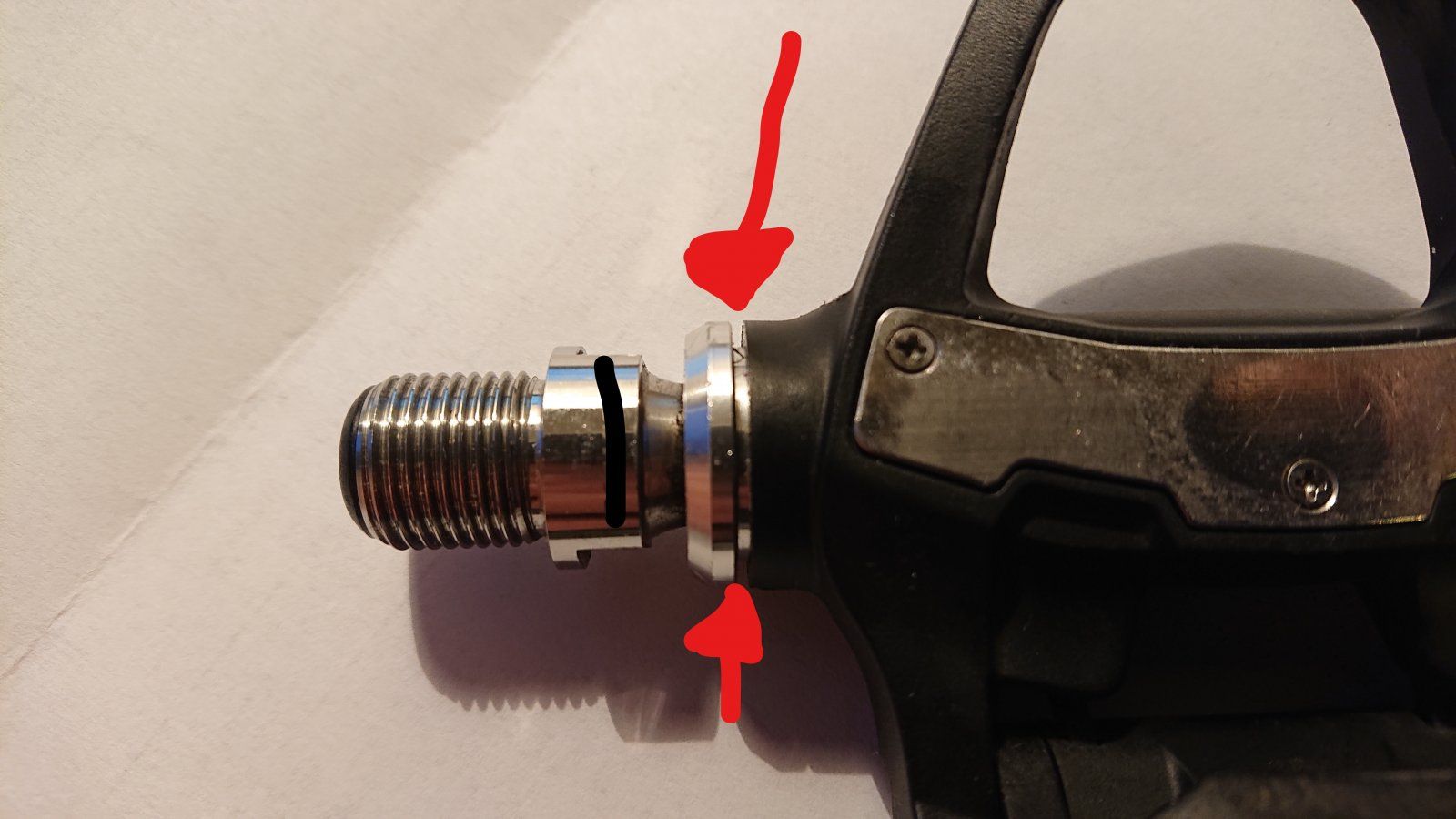

Ich habe das gleiche Problem. Das Problem ist nicht die Achse. Das Metallstück ist der Halter für die Dichtungen. Es ist mit einem langen Gewinde in den Pedalkörper aus Kunststoff geschraubt und lässt sich mit ausreichender Handkraft wieder reinschrauben. Mit Loctite sollte das auch für längere Zeit sitzen, hab ich aber auch noch nicht probiert. Dazu müsste man das ganze Pedal zerlegen.Hi, ich klinke mich hier mal in diesen Faden ein. Mein Sohn hat ebenfalls Probleme mit seinen Vector-3-Pedalen und das eine könnten wir dank dieses Fadens vielleicht auch gelöst haben. Danke dafür.
Aber wir haben noch ein anderes. Aus irgendeinem Grund hat sich die Achse des Pedals aus dem Pedalkörper herausgearbeitet. Als Folge wächst der Widerstand beim Pedalieren.
Wir bekommen das nicht wieder in die normale Position geschraubt, weil es für Zange etc. keinen richtigen Ansatz gibt. Auch kann ich mir nicht denken, dass eine Zange hier das richtige Werkzeug wäre.
Siehe Bild!
Kennt jemand ein solches Problem?
Die Pedale werden übrigens sehr viel und hart genutzt (Mein Sohn fährt Rennrad als Leistungssport).
