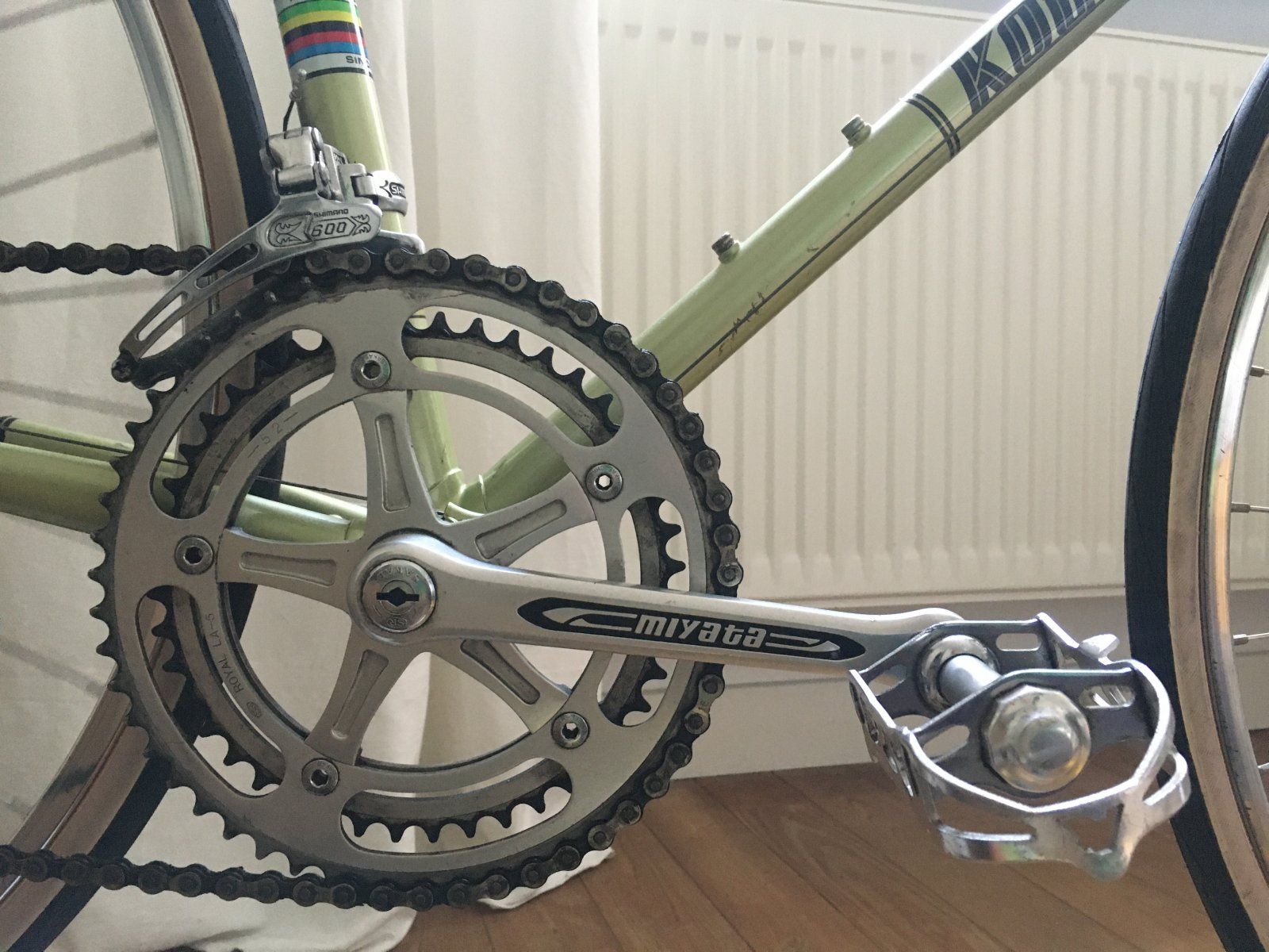

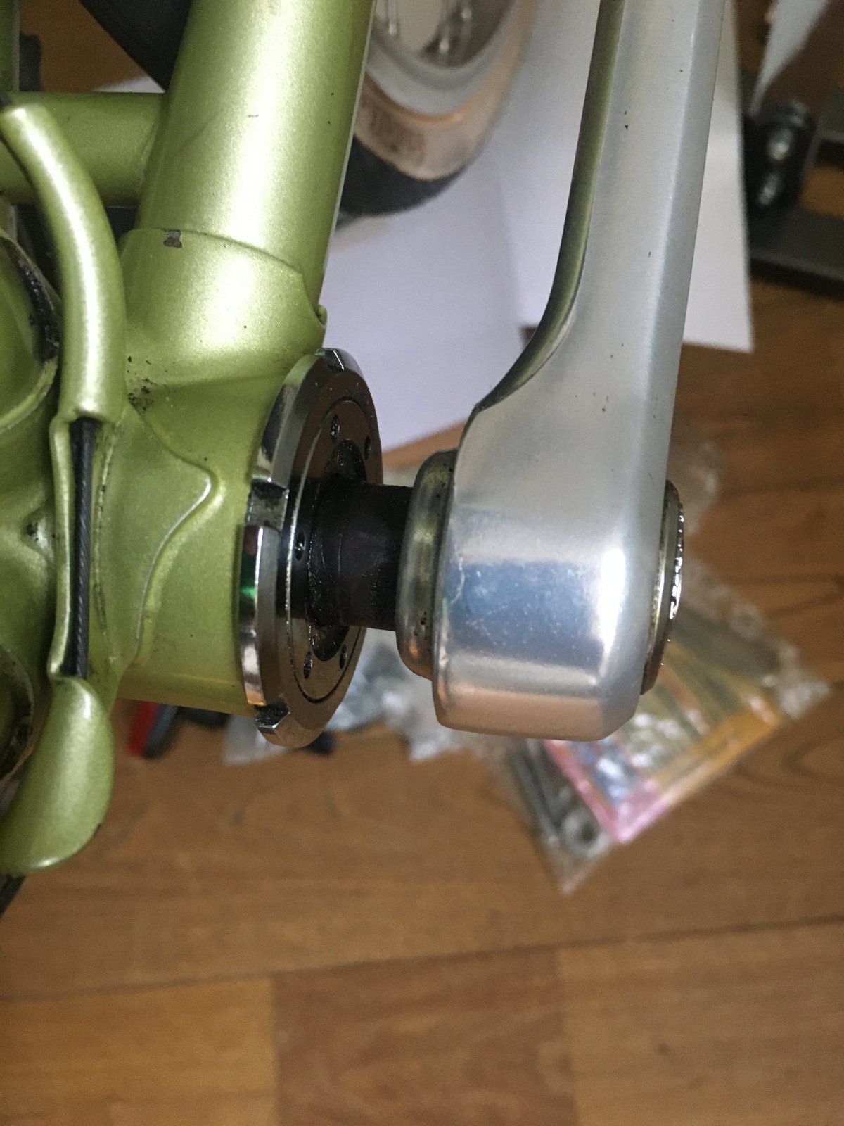

Anbei Zwei Fotos. Habe die Kette mal abgemacht und mich in die Wippe gestellt, dann Gibt nichts nach. Mit Kette schon.

Hört sich an als ob die Kurbel nicht mehr richtig auf dem Vierkant sitzt, bzw. der Vierkant an einer Stelle "rund", also verschlissen ist.
Ich kenne mich mit dem "alten" Zeug nicht wirklich aus. Aber ist der Abstand, auf dem zweiten Bild, zwischen Tretlager und Kurbelarm normal?
Es kann auch sein, dass die Verbindung Kurbel Kurbelstern Spiel hat.

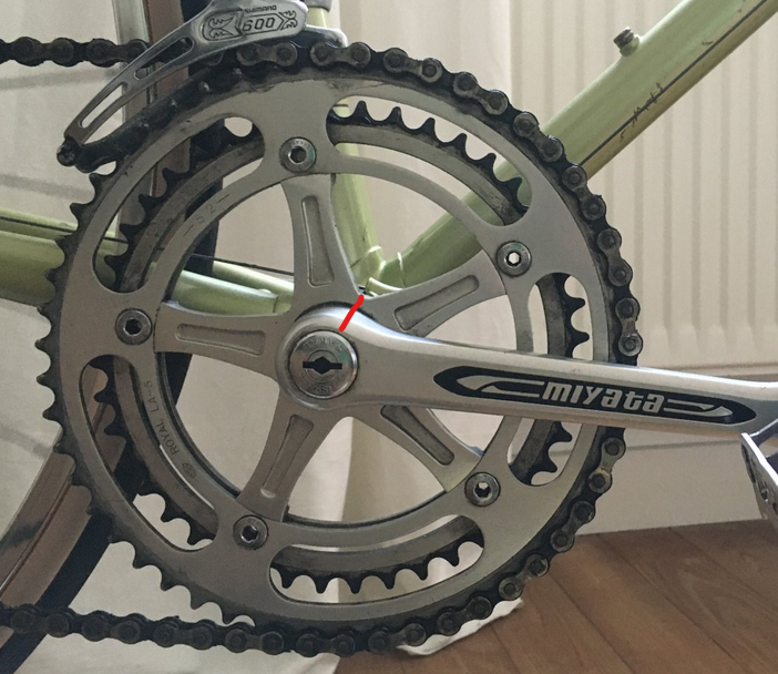

Mach mal hier eine Markierung und schau ob sich da was verändert.
