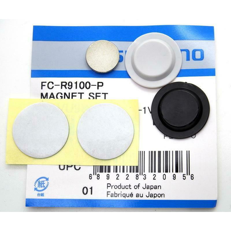

noch "dümmere" Frage retour...wo meinst du sollte der kleben ? am Rahmen/Pedal/Kurbel ??...ich hab bis dato nie wegen einem Magnet geschaut weil ich gar nicht auf die Idee gekommen bin dass sowas heutzutage noch nötig wäre....kannte das von einer alten SRM Version (von so ca 10 Jahre her)....
hättest du ev. ein Foto ?
1481e4877180c62368cdc3a8244cb860
Danke für den Input tutnix....bei mir ist dieser Magnet am Rahmen, oberhalb/ausserhalb des Trettlagers angebracht...am andren Kurbelarm ist der, laut FC-R9100-P Beschreibung, Sensor....
was ich mich jetzt frage ist ob der Magnet auf der Kurbel montiert sein müsste ???

Danke für die Bedienungsanleitung ! die hätte ich eh auch schon gefunden leider findet sich nirgends wo was zu dieser Kalibrierungs-Meldung "5050"....
Hat irgendjemand eine Meinung/Idee zum Platzierungs-Punkt des Magneten auf meinem Rad...direkt oberhalb Trettlagergehäuse...hab wo gelesen dass Hinterradstrebe gut wär..

Alle Ursachen wie in der Gebrauchsanweisung unter "Leistung wird nicht angezeigt" beschrieben konnte ich m.E. ausschliessen. (Der Powermeter wurde mit dem Rad mitgeliefert.) Der Magnet ist wie oben im Text erläutert und auf den Fotos zu sehen, oberhalb des Trettlagers auf der Kettenseite am Rahmen befestigt.

Hallo nochmal - ich denke, ich kann dir jetzt helfen. Auf Tipp eines Freundes habe ich den Magneten versetzt. Canyon hatte den selbst installiert, anscheinend falsch. Ich habe ihn jetzt an die Hinterradstrebe geklebt, mittels des gelieferten Tools den Abstand grob bestimmt und es passt. Probehalber habe ich dem Magneten erstmal nur mit Malerkrepp angeklebt, sofort zeigte der Edge alle PM-Werte richtig an. Mein Gedanke, dass der Magnet nur für TF da ist und es deswegen daran nicht liegen kann war falsch. Ich hoffe, es hilft dir auch weiter.

Vielen Dank für deine Mitteilung. Habe auch den Verdacht mit dem Magnet und nun einen bestellt.
LG
Ach du hast gar keinen verbaut? Ohne Magnet geht auch die Leistungsmessung nicht. Der Magnet wird es lösen!
