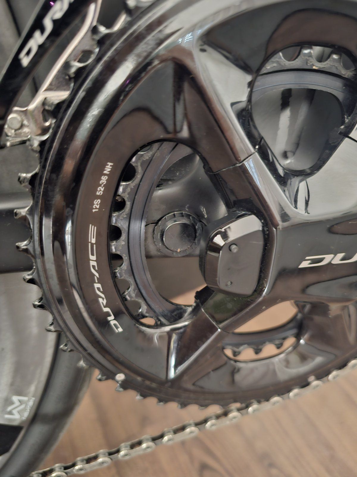

Ach Leute ich bin so dankbar für eure Beiträge, bin verzweifelt. Habe vor 4 Wochen mein neues Cube Litenting bekommen. Bei der ersten Ausfahrt hat das Powermeter funktioniert, seit der 2. Ausfahrt nicht mehr. Verbindet sich mit Garmin und E-Tube App, spuckt aber keine Werte aus. Nach 5min verliert der Garmin dann die Verbindung wegen Inaktivität des Sensors. Habe mir gerade ein neues Magnetset bestellt und werde den Magnet an eine anderes Position kleben. Aber seht gerne wo der Montagekünstler von Cube den Magnet bei mir angeklebt hat.
Kann mir vllt einer von euch ein Bild von seinem Cube Litening Air schicken, an welcher Stelle der Magnet nun klebt und funktioniert. Möchte ungern wegen dem Magnet zum Lehre anlegen die Kurbel demontieren.
Nach 100 Versuchen ist das nun die Position die bei mir tadellos funktioniert. Wichtig ist dabei vorallem dann die Magnetkalibrierung wirklich sehr penibel durchzuführen. Also das Handy exakt im 90° Winkel positionieren und die Kurbel perfekt auf der Linie halten beim Fotografieren.
Bei meinem SLT hat der Magnet komplett gefehlt. Einen bestellt und auch nur die Lehre außen an die Kurbel gehalten und gepeilt. Die Position wo ich den Magnet angebracht habe sieht gleich aus wie bei dir und funktioniert auch. Wichtig, wie du auch schreibst, die Kalibrierung muss gewissenhaft durchgeführt werden. Dazu sollte das Rad auf ebenem Untergrund stehen oder am Montageständer exakt ausgerichtet sein.
Habs gerade schnell gefixt. Vielen Dank für dein Bild, das hat mir wahnsinnig geholfen. Magnet wird erkannt, Trittfrequenz und auch Leistung kommen in E-Tube und am Garmin an. Sollten wir uns mal treffen, hast du nen Espresso Doppio bei mir gut. 😊
