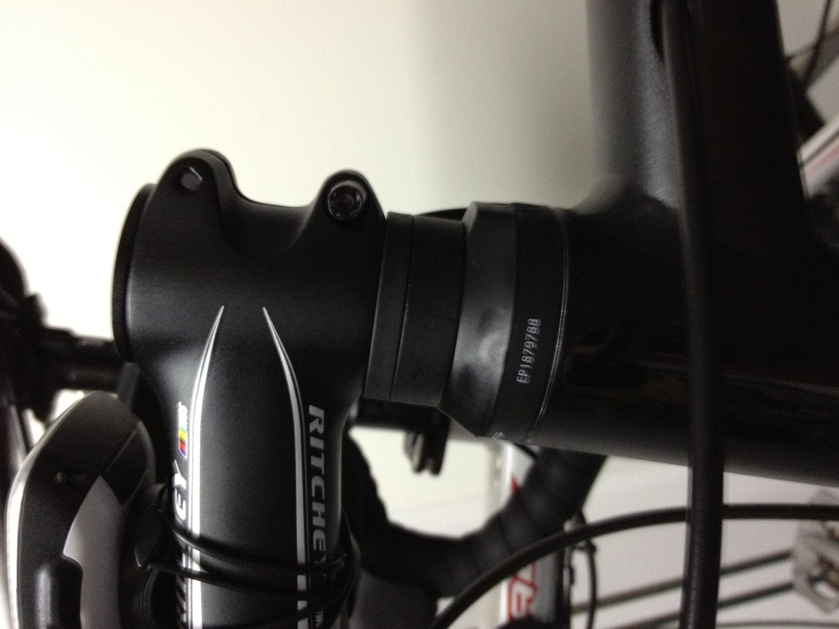

ich habe seit 2 Wochen das Canyon Ultimate 9.0 Rennrad.
Ich würde gerne den Lenker etwas höher bekommen.
Ich habe ein Foto beigefügt wie es bei mir momentan aussieht (Ab Werk).
Ist es möglich noch ein oder auch zwei weitere Spacer unter den Vorbau einzubauen?
Hoffe Ihr könnt mir helfen.

Sieht schlecht aus. Wenn du Sacer drunter baust klemmt die obere Vorbauschraube nicht mehr auf dem Schaft. Und das hält dann nicht...manche sagen es kann sogar brechen.....
okay danke schon mal für die schnelle Antwort.
Was kann ich denn jetzt machen?
Neuer Steuersatz? oder etwas anderes?
Sorry kenne mich noch nicht so gut aus..
mist..
Und ein neuer Vorbau mit einer höheren Steigung?
Bringt das viel?
z.B. der Ritchey WCS mit 17 oder 25 Grad.
Was denkst du darüber?

Dreh erst einmal den Vorbau um , bringt je nach laenge des Vorbaues 1 bis 1,5 cm . Einen neuen Vorbau mit 17 Grad kannst Du immer noch kaufen .
