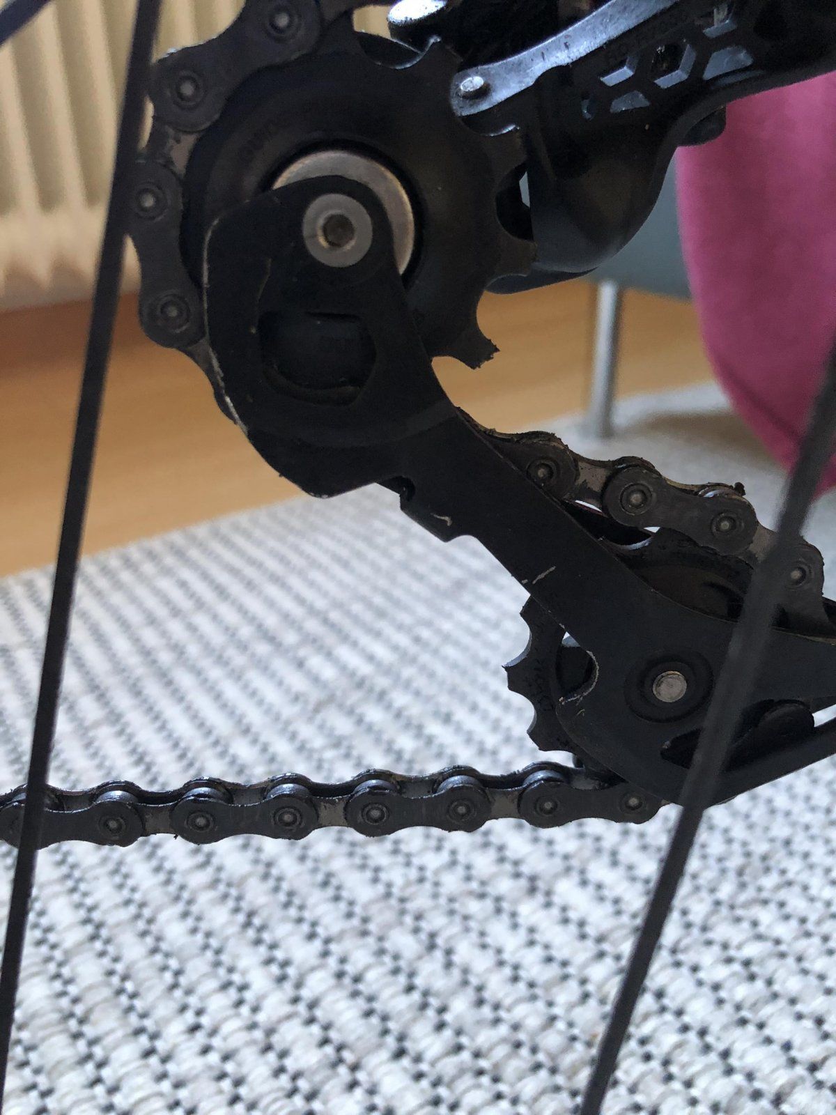

Vielleicht helfen auch die Bilderzur Ferndiagnose weiter.

Nur der Vollständigkeit halber, sind alle Komponenten kompatibel miteinander? Ist das Schaltwerk kompatibel mit einem 30 Ritzel? Ist die Kette evtl. zu kurz? Wie ist der Abstand zwischen Ritzel und oberstem Schaltröllchen?
Ja, alles kompatibel. Ich hab im ersten Post das Material gelistet. Alles aus der neuen 105er Gruppe. Beide Käfiglängen des 105er-Schaltwerks erlauben Ritzel bis 30 Zähne.
Abstand zwischen Ritzel und oberstem Schaltröllchen sollte auf dem vorletzten Bild erkennbar sein.
Nein, weil die Kette nicht auf dem großen Ritzel liegt 😉
Ich bin nicht davon ausgegangen, dass die Zugspannung den Kettenlauf beeinflusst.
Das war ja meine Vermutung und auf den ersten beiden Bildern sieht man, dass die Kette nah am nächstgrößeren Ritzel liegt und zur anderen Seite mehr Luft hat.

Gutes Auge, ich seh da nur Kette und Ritzel 🙂
