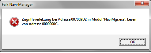

Das Navi-Gerät an sich funktioniert. Ein Problem habe ich mit dem „Falk Navi-Manager“ auf meinem PC.
Es ist nicht mehr möglich mit dem Navi-Manager Tracks auf den eigentlichen Rad Navi (Flash) zu laden.
Schon beim anklicken der Tracks im Navi-Manager kommt folgende Fehlernachricht.
Ich habe den Navi-Manager unter Windows 7 und VISTA ausprobiert.
Habe auch den Navi-Manager mehrmals deinstalliert und wieder neuinstalliert.
Das Problem blieb.
Die besagte exe ist auf dem PC nicht zu finden. Vermute mal das Windows diese exe als nicht vertrauenswürdig betrachtet und beim Laden des Navi-Managers löscht... wie gesagt nur eine Vermutung. Bin nicht so der PC Held..

Re: Problem mit Falk Navi-Manager
Versuch doch mal das Programm als Administrator zu starten. Einfach Rechtsklick darauf machen und "als Administrator ausführen" auswählen.
Nutzt Du 32 oder 64 bit?
Von wo aus hast Du den Navimanager installiert?
Danke an Solution85 für die Antwort und Tip.
Habe den Navi.Manager als Admin. geöffnet. Leider kommt der Fehler noch immer.
Ich nutze die 64 bit version und installiert habe ich den Navi-Manager von der Falk-Seite www.falk-navigation.de > Service > Navi-Manager.

Sodele.... den Falk Activity Mager habe ich gefunden. Habe den Link nachfolgend reingehängt. ( falls noch einer Interesse hat )
http://www.falk-outdoor.com/de/service/falk-activity-manager.html
Installiert sieht die Oberfläche schonmal anders aus. Die Funktion der Trackübertragung vom NAVI auf die PC-Festplatte und vom PC auf den NAVI sind nicht mehr so gut wie unter dem Navi-Manager. Aber immerhin ...es reicht um den Pantera zu verwalten.:rolleyes:
Und wenn man es einfach und schnell haben will geht es auch mit drag and drop. NAVI per USB an den PC und direkt die GPx Datei vom DownloadOrdner auf den NAVI in den Ordner GPXImport... aber das kennen siche schon alle.....😉
