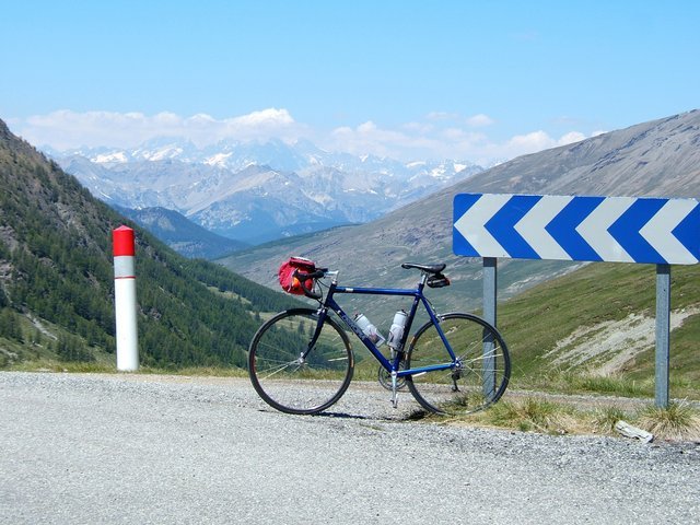

Das Road 700 wurde über einen längeren Zeitraum gebaut, ab 1994 iirc. Erst die verspachtelte Version mit glänzendem Lack, später auch die eloxierten Versionen.
Die frühen 700er hatten einen engen Schriftzug am Unterrohr, die späteren 700er einen weiter gespreizten Schriftzug.
Wenn ich mich richtig erinnere so hatte mein eigenes Road 700 in Rahmenhöhe 58 bei der Messung Mitte-Tretlagerwelle bis Oberkante Sattelstützenklemme 60 cm gemessen.
Das Oberrohr war natürlich tiefer!
Ging mit Schrittlänge 83, 5 cm ganz ok, wobei RH 56 vermutlich auch eine gute Wahl gewesen wäre für mich. Aber damals hatte man eher noch zu großen Rahmen gegriffen bei eher wenig Sattelüberhöhung.
Später änderte sich das dann ...
Hier mal die Geo-Tabelle des Road 700 vom Jahrgang 1995:
