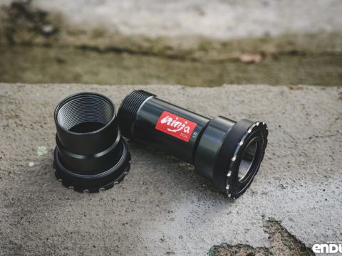

Mein CANYON Crosser (Inflite CF SL 6) soll ein neues Innenlager und eine neue Kurbel (EASTON EC90sl) bekommen. Sollte ich bei der Montage des zu verschraubenden Pressfit-Lagers etwas Fett an die Flächen zwischen Lager-Gehäuse und Rahmen auftragen… oder lieber nicht? Ich hätte da so ein wenig Titan-Fett (Hansaline) dünn raufgeschmiert…
Es handelt sich nicht dieses, aber um ein solches Innenlager:
1710254457067-jpeg.1407558
Ich würde es machen weil es Kontaktkorrosion hemmt. Und das Alulagerschale und CFK-Tretlager zusammen gammeln können, zeigen die viele festgegammelten Carbonstützen in Alurahmen.
