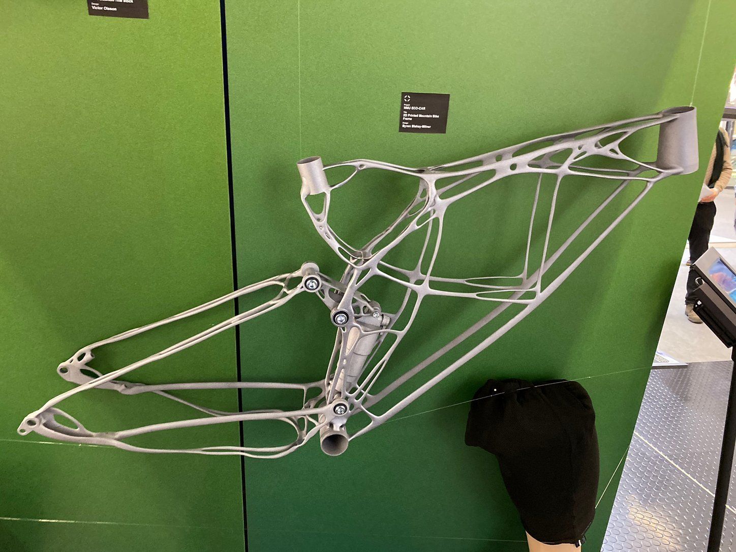

Ich sehe durchaus Möglichkeiten, KI sinnvoll für solche Konstrukte zu nutzen. Ob das nun hier geschehen ist, oder letztendlich nur das Slicing für den Druck von einer KI gemacht wird, weiß ich nicht. Es scheint mir jedenfalls auch plausibel, dass vor allem dort die KI angewandt wurde.
Es geht ja nicht nur um die äußeren Dimensionen des Rades, es geht um Layering (ja, auch bei Edelstahl, wenn es gedruckt wird) und genau definierte Wandstärken an unterschiedlichsten Stellen. Da hat man hier letztendlich noch mehr Freiheiten als bei Carbon.
Ob man damit jetzt schon merklich besser ist als traditioneller Rahmenbau weiß ich auch nicht, aber prinzipiell kann man mit solcher Technologie durchaus bessere Rahmen bauen als man es mit ein bisschen konifizierten Rohren kann. Wie gesagt, "kann", ich behaupte nicht, dass wir hier angelangt sind.
Ich denke, man muss das Rad in Konkurrenz zu Carbonrahmen betrachten, und da finde ich den Ansatz sehr vielversprechend auch in der Zukunft eine entscheidende Rolle zu spielen.
