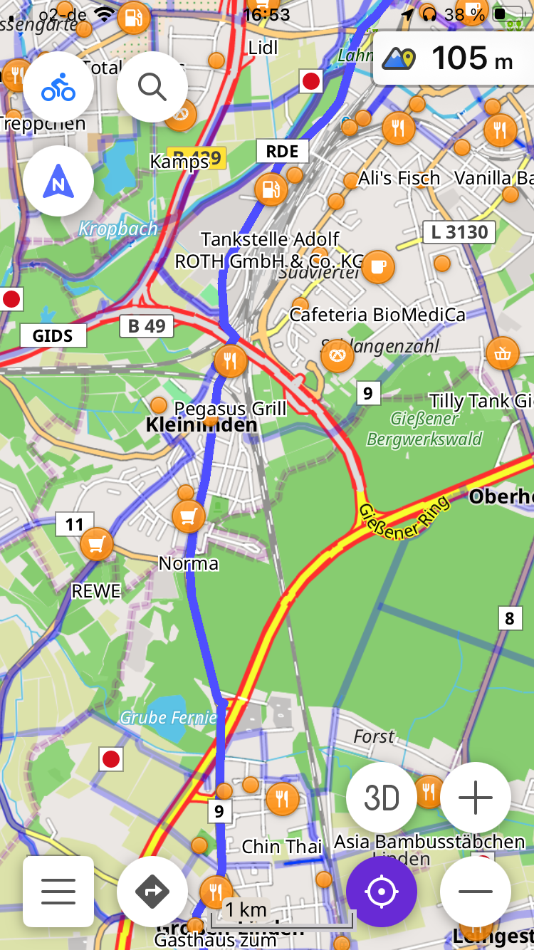

Hammer, genau sowas habe ich gesucht, danke dir! Einfach nur ein Symbol auf dem Display zu haben, um zB Kontrollen nicht zu verpassen, ist echt viel Wert. Dem einen oder anderen ist es sicher schon Mal passiert.
Jetzt noch rausfinden, wie es offline navigiert.
Ich würde gerne antworten: Ich verstehe die Frage nicht ;). ME routet immer offline, es sei denn Du hast die Karte nicht installiert und die Verwendung mobiler Daten (im Handy und in der App) aktiviert.
Zahnrad unten rechts -> Support -> Tipps und Tricks -> Download maps in Magic Earth,
" -> " -> " -> Use the app offline.

In der OSM App kann man sich ein POI Overlay selbst erstellen und sich Bäcker, Lebensmittelläden, Trinkbrunnen etc anzeigen lassen. Dann sieht man die Karte, seine Route und eben die gewünschten POI
Ich beteilige mich auch noch mal. Ich nutze organic maps (gibt es für iOS und Android, kostenfrei, bitten um Spenden, "Nachfolgeprojekt" von einigen MapsMe Machern - funktioniert genauso wie MapsMe früher). Karten werden offline heruntergeladen und lassen sich dann während der fahrt offline durchsuchen. Wird dann die Option "auf Karte anzeigen" geklickt, so werden die Treffer als Punkt auf der Karte angezeigt; ebenso kann die Route in der APP hinterlegt werden - gpx und viele andere Varianten. (sieht dann fast genauso aus, wie das Bild vom Wunder von Bornheim für Osm).
Der Vorteil für mich ist, dass ich (a) alles suchen kann, was ich gerade brauche (Fahrradladen, Bäcker, Shelter, Campingplatz, Biwak, Supermarkt, WC, Bahnhof ...), (b) kann ich die Stelle mit einer Nadel markieren (Favorit), so dass ich sie ohne die Suche gleich sehe und (c) kann ich mich zur Not auch zum Treffer navigieren lassen (auch offline). App bietet noch viel mehr, aber mehr nutze ich nicht ;)
