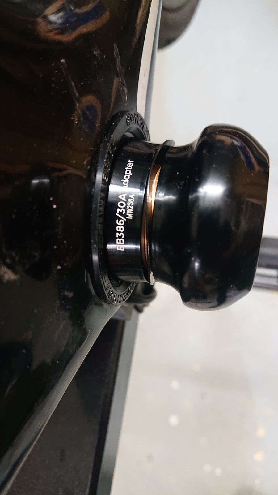

Also habe jetzt ein PF30 Lager von FSA eingepresst und die kurbel montiert...
Passt soweit danke für die Hilfe!
Hab aber eine gebrauchte Kurbel gekauft.
Ich war am Anfang auf dem Holzweg das ich da auf irgendwas mit campa achten muss aber geht ja nur um das PF30
Habe noch den Adapter gebraucht aber das sind auch nur 2 Spacer zum drauf schieben...
Angezogen mit Nm und denke das passt so...
Jetzt heißt es das ganze mal testen.
Cool war auch das einstellen vom EPS umwerfer aber denke das ist bei jeder elektronischen Schaltung so... War echt easy!
