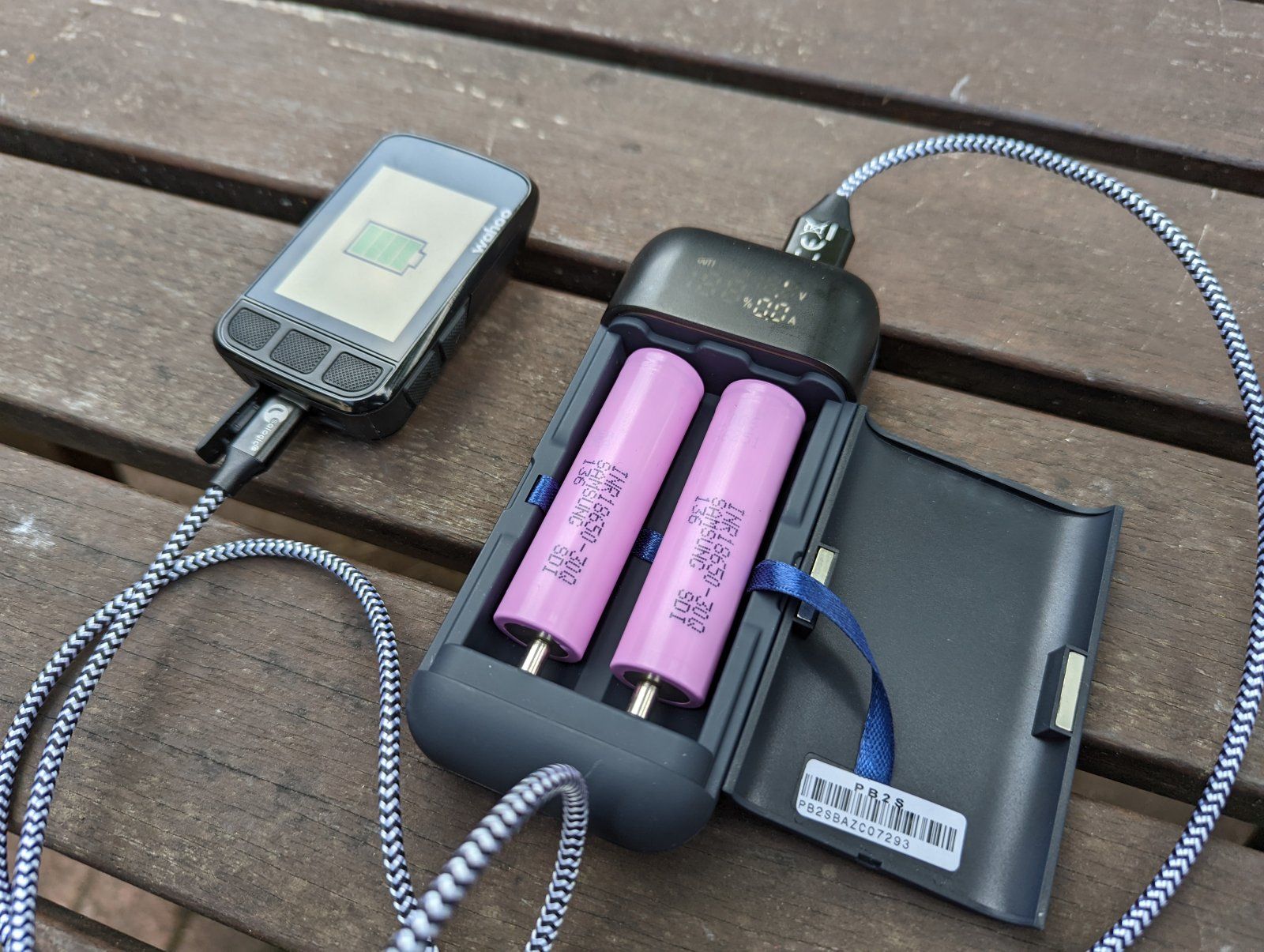

Der Forumslader ist wohl das obere Ende der Fahnenstange. Sowohl preislich gesehen als auch von den Möglichkeiten her.
Eine Powerbank sollte idealerweise gleichzeitig laden können und gleichzeitig Navi, Telefon oder Lampe laden können.
Dieses Ding hier kann ich sehr, sehr empfehlen. Habe es beim Campen seit 3 Jahren im Einsatz.
Der Händler, NKON in NL ist übrigens auch eine absolute Empfehlung.
https://www.nkon.nl/de/charger-84/battery-charger/li-ion/xtar-pbsl2-batterijlader-powerbank.html

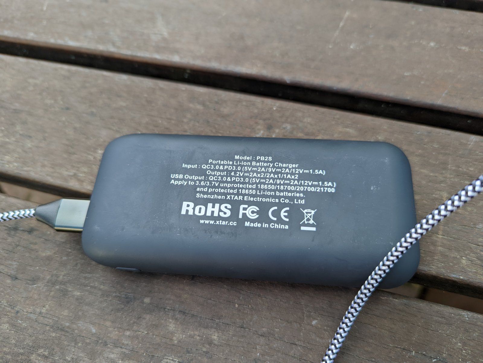

Ladegerät und Powerbank gleichzeitig. Kann in und out gleichzeitig und man kann ein Paar zusätzliche Akkus mitnehmen. Damit verdoppelt man die Kapazität.
18650, 21700 / 20700 (unprotected), 21700 / 20700 (protected) Zellen sind möglich.
Anhang anzeigen 1399465Anhang anzeigen 1399466Anhang anzeigen 1399467
