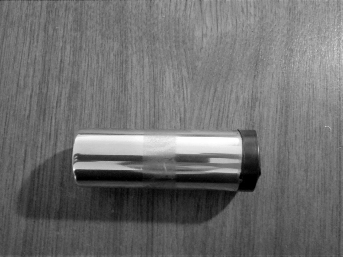

Ist schon länger her hier nun mal das vorläufige Ergebnis links micro mesh rechts nevr dull mein persönlicher Eindruck in live ist, das die Oberfläche mit micro mesh noch spiegelnder ist wenn gewünscht kann ich nächste Woche noch macro Aufnahmen machen da ich da erst wieder an meine Kamera komme. Hier bis dahin das handyfoto

Ist schon länger her hier nun mal das vorläufige Ergebnis links micro mesh rechts nevr dull mein persönlicher Eindruck in live ist, das die Oberfläche mit micro mesh noch spiegelnder ist wenn gewünscht kann ich nächste Woche noch macro Aufnahmen machen da ich da erst wieder an meine Kamera komme. Hier bis dahin das handyfotoAnhang anzeigen 281178
:daumen:
Das sieht ja gut aus! Selbst auf dem Handy-Bild lässt sich erahnen, dass die linke (micromesh-)Seite etwas mehr spiegelt. Über Macro-Bilder würde ich mich natürlich trotzdem freuen. Wo bekommt man dieses micromesh denn her?
Ich habe es hier www.dictum.com mal mit bestellt gibt es glaube ich auch bei amazon

Anmerkung zum vergleichsbild micromesh nevr dull Versuchsaufbau beide seiten bis 2000er Körnung nass geschliffen.micromesh dann in 2400er 3200er 4000er 6000er 8000er und 12000er Körnung geschliffen. Andere Seite mit Nerv Duell poliert was schneller geht und ca 4000er Körnung von meinem optischen Eindruck entspricht.:rolleyes:
