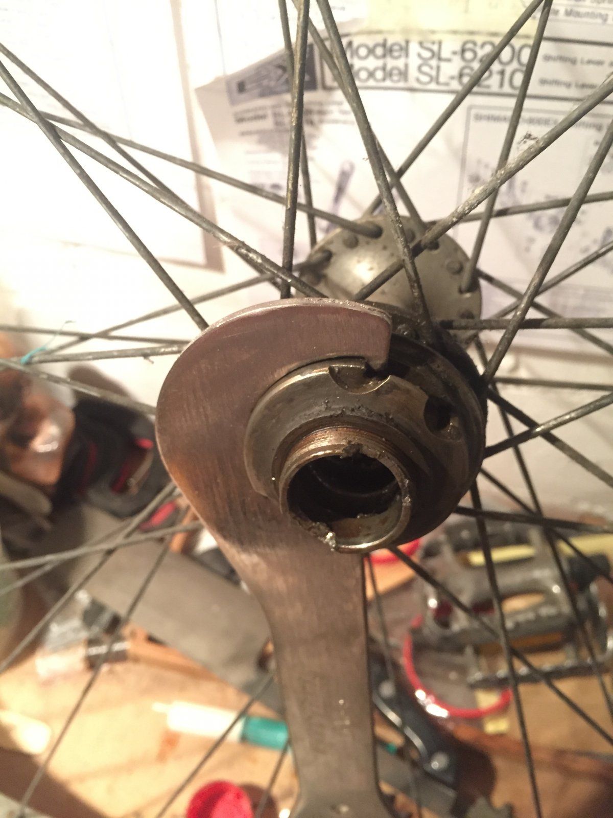

Update + Hilfestellung nötig.
Soweit habe ich alle Teile zusammen und auf dem letzten Schritt macht mir der Schraubkranz alles zunichte.
Ich kriege ihn einfach nicht runter...
Den passenden Abzieher habe ich.
In Schraubstock einspannen und mit aller Kraft an der Felge drehen ging auch nicht...
Da war leider schonmal früher jemand abgerutscht, sodass die Nuten für den Abzieher kaum Halt geben.
Mit einem großen Schraubenzieher und Hammerschlägen ging auch nichts.
Sämtliche Demontagesprays, Kriechöl, etc... hat auch nicht geholfen...
Gibt es eine Möglichkeit das Teil runter zu kriegen und die Nabe zu retten, sodass man einen neuen Schraubkranz drauf machen könnte?
Gerne auch mit Zerstörung!
Kann man das schadensfrei abflexen?
Etwas Rat wäre nett und gut.

Ich kriege den Schraubkranz ja nicht auf.
Soweit wie auf dem Bild bin ich ja nicht, kann leider kein Bild machen gerade.

...man kann den Schraubkranz im montierten Zustand zerlegen ohne ihn zuvor zu demontieren.
Das ist das, was der Vorschreiber beschreibt und anzeigt. Es verbleibt nach der Zerlegeaktion nur der Grundkörper auf der Nabe. Diesen kann man in eine stabilen Schraubstock mit Schutzbacken fixieren und das Rad anschließend vom Grundkörper schrauben...

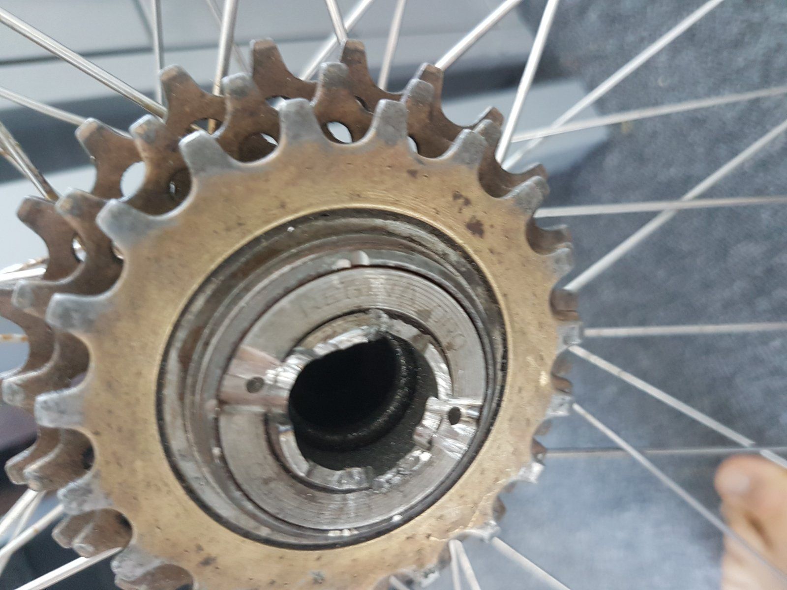

Also die Zahnräder kriege ich auch nicht ab mit den Kettenpeitschen.
Die großen 3 zumindest die kleinen 3 habe ich ab.
Hier nochmal ein Bild. Was soll ich jetzt am besten machen?

...au weia,
Du mußt nicht die Ritzel abschrauben, sondern kannst ziemlich einfach den Freiauf öffnen, indem du das Linksgewinde der Freilaufaubdeckung mittels eines Zapfenschlüssels oder Stirnlochschlüssels öffnest.
Wenn dir der Kranz wumpe ist, kannst du auch ein langes Vierkantrohr auf die vermurkste Abzieheraufnahme schweißen...

Ich hab den Kranz abbekommen, nachdem ich mit der Flex 2 neue Nuten reingeschleift habe die für den Abzieher passen!
Die Nabe sieht noch gut aus.

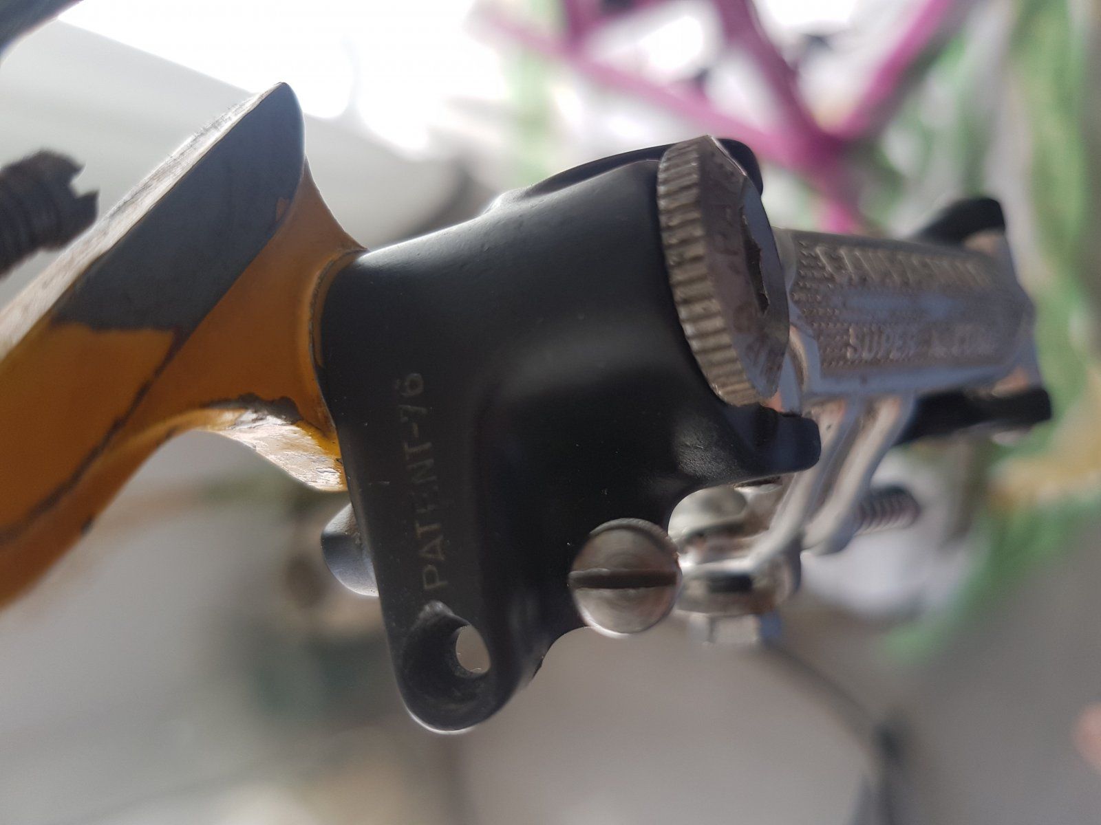

Hallo mal wieder,
mir ist leider erst jetzt nachdem ich alles aufgebaut habe aufgefallen, dass bei meinem Super Record Pat. 76 Schaltwerk die Umlenkrollen und die dazugehörige Befestigung fehlen.
Hat jemand dieses Ersaqtzteil parat?
Kann man da auch welche von einer anderen Generation nehmen?
Ansonsten müsste ich mir nochmal ein ganzes Schaltwerk für ca. 200€ bestellen... :(
Wäre super dankbar, wenn mir jemand weiterhelfen kann.

Die sind baugleich mit den Käfigen von den Nuovo Record Schaltwerken welche man deutlich billiger bekommt (besonders wenn du ein kaputtes findest wo aber der Käfig noch gut ist). Hier im Forum wird sonst bestimmt jemand einen übrig haben. Die Rollen kannst du auch mit modernen ersetzen, ich habe an einem NR Schaltwerk mal diese Shimano Röllchen verbaut, den Unterschied sieht man verbaut nicht und funktionieren tun die auch identisch. Für die originalen wollen viele echte Mondpreise, mir persönlich ist es das nicht wert.

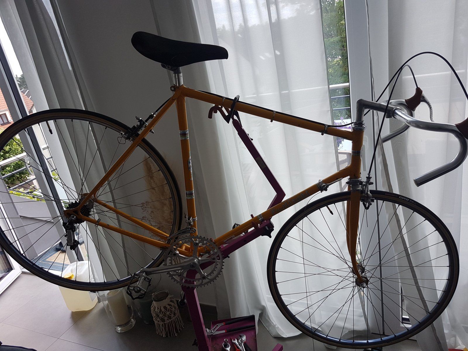

Update:
Die Reifen sind aufgezogen und schauen gut aus.
Anbei ein Bild.
Weiterhin habe ich aber Probleme mit den Campagnolo Super Record Bremsen. Die Vorderradbremse passt perfekt. Hinten komme ich aber nichtmal auf die Felge, die Bremse ist einfach zu kurz?!
Der Abstand zu Befestigungsschraube Bremse zu Mitte Felge ist 68mm gibt es alte Super Record bremsen mit diesen Maßen?
Konnte ich bis jetzt nichts rausfinden.
Habe ich etwa die falschen gekauft? Habe jetzt für hinten ersatzweise die Shimano Dura-Ace drauf. Die passt zwar auch nicht zu 100%, aber man kann relativ gut bremsen. Da scheint aber bei den Langlöchern auch shconmal jemand nachgeholfen zu haben...

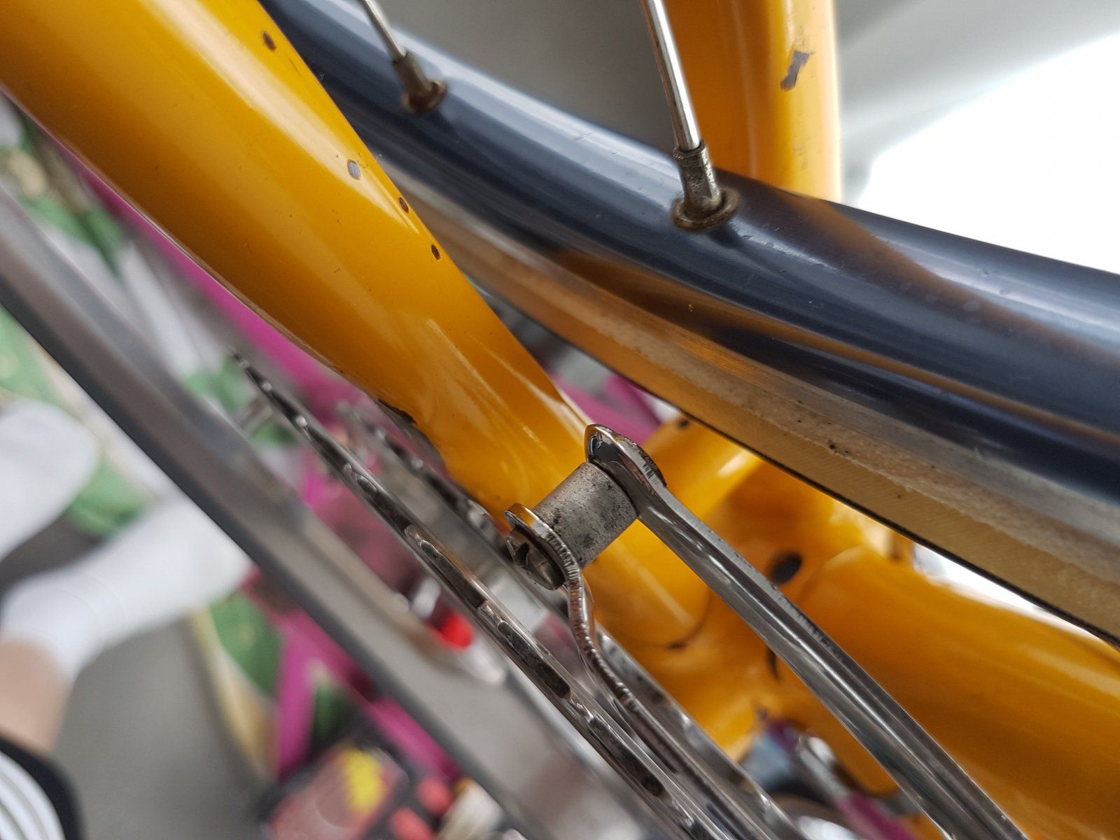

Außerdem ist bei der Kurbel das kleine Zahnrad sehr nahe am Rahmen dran. Hab ich irgendwas falsch gemacht? Gibt es dort irgendwie abstandsplättchen, sodass die Kurbel weiter raus steht?
Gruß Daniel

Update:
Anbei ein Bild.
Der Abstand zu Befestigungsschraube Bremse zu Mitte Felge ist 58mm gibt es alte Super Record bremsen mit diesen Maßen?
Gruß Daniel
Ich sach Mal ,da is ne zu kurze Welle verbaut
Abstandsplatten für ne Kurbel gibt's meines Wissens nicht

Es gibt kurze und lange Bremsen der Record, da musst du mal schauen, ob die langen reichen. Zur Kurbel, solange das Blatt auch im Wiegetritt nicht an der Strebe schleift, ist alles gut. 2 mm sollten also reichen.

Zu der Welle, die hat eine Länge von ca. 113mm.
Mit der Sugino Kurbel von damals ist genug Platz aber mit der Super Record ist es echt eng...

Du hast eine Super Record Kurbel auf die gleiche Welle, wie eine Sugino gezogen? Haben die nicht unterschiedliche Standards?
