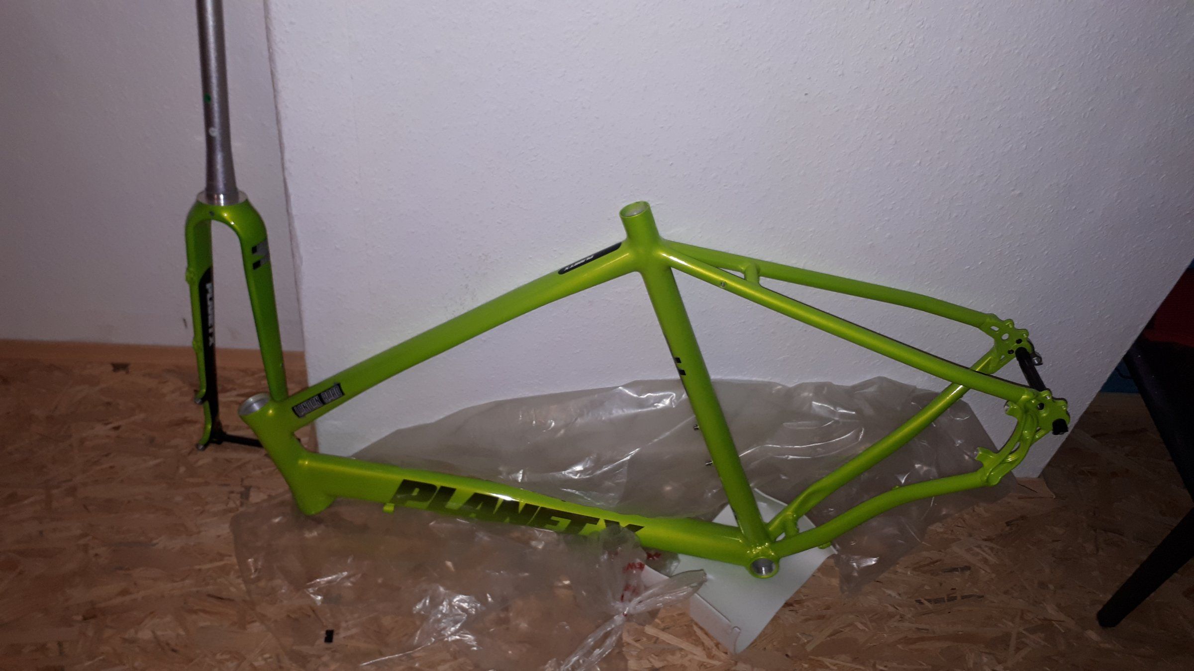

seit einiger Zeit suche ich ein Rad für meinen Alltag. Auf der Suche bin ich dabei letzte Woche darauf aufmerksam geworden, dass Planet X eine Aktion mit 1£=1€ hatte. Also knapp 10% Ersparnis und da mir das London Road gut gefiel und es sowieso sehr günstig ist, habe ich zugeschlagen. Jetzt steht es also hier, das Rahmenset, in krassem grün.
Entgegen der ganzen schlechten Erfahrungen, die von anderen schon mit Planet X gemacht wurden, passen alle Maße, sind alle Rohre wirklich rund, der Rahmen hat keine Delle und vor allem sind die Schweißnähte gut. Der einzige Wermutstropfen ist, dass im Tretlagergehäuse auf einer Seite soetwas wie harte Pappe auf dem Gewinde klebt und sich mit dem Fingernagel nicht abknibbeln lässt. Da muss ich halt mal vorsichtig mitm Messer oder Schraubenzieher ran und zur not beim nächsten Radhändler vorbei fahren.
Soweit zur Ausgangslage, nun also zu den weiteren überlegungen. Das Rad soll mich ganzjährig zur Arbeit bringen, meinen Sohn über Bürgersteige zur Kita begleiten, Familienausflüge bestreiten und Brevets fahren. Und dabei will ich mir keine großen Gedanken machen müssen, wenn ich es vor der Arbeit draußen anschließe. Also bloß nicht zu teuer. Daher habe ich mir folgende Ausstattung überlegt.

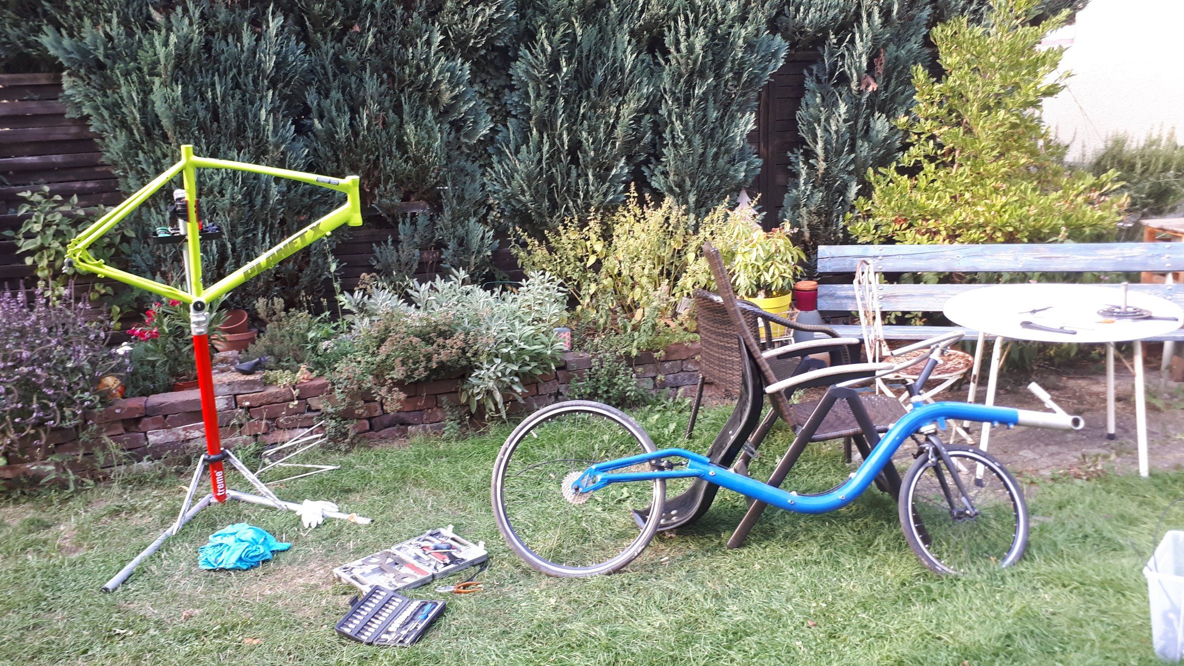

Familie Unterwegs, Sonne scheint. Die perfekte Gelegenheit die Werkstatt in den Garten zu verlegen.
Zunächst habe ich das Gewinde im Tretlagergehäuse gereinigt und dann begonnen das Spenderrad zu zerlegen. Dann vorsichtig die Tretlagerschalen eingeschraubt und es ging problemlos. Da war ich sehr erleichtert. Mehr habe ich dann nicht gemacht, da ja noch die meisten Teile fehlen.
Hier sieht man mal Spender und Empfänger nebeneinander:

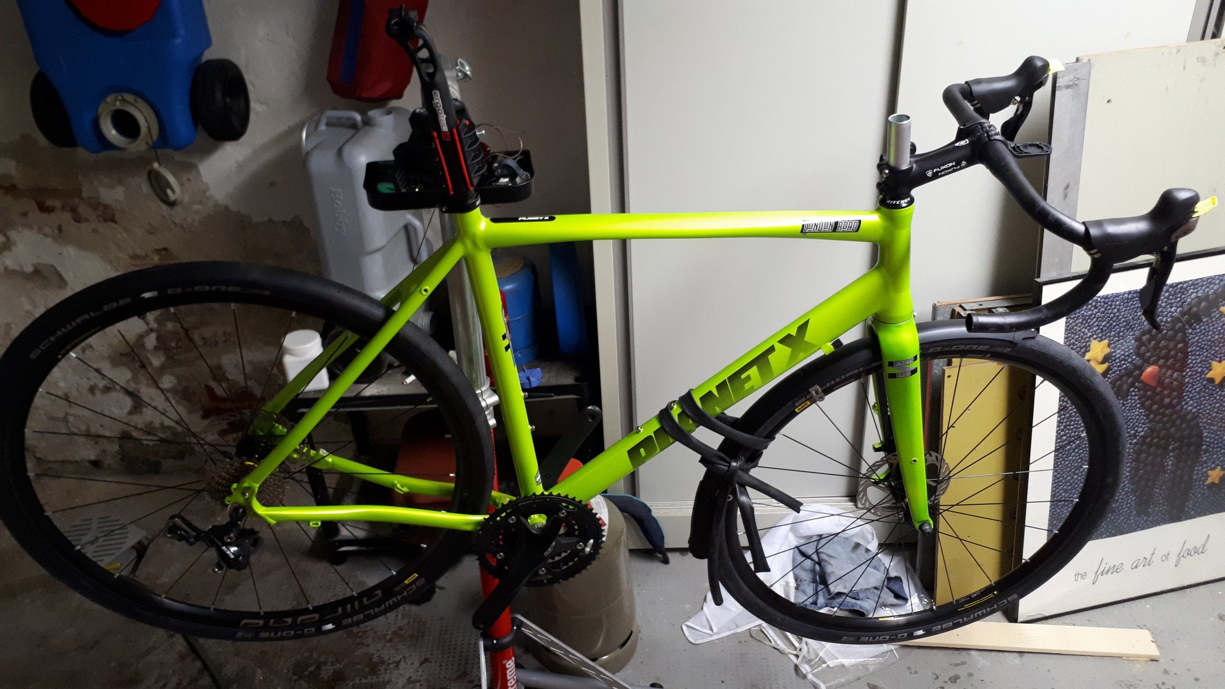

Fortsetzung des Aufbaus:
Am Freitag hatte ich nicht viel Zeit, aber zum kürzen der Gabel, anbringen der Bremsen und einfüllen der Dichtmilch hat es gereicht. Auch den Umwerfer habe ich montiert.
Für Samstag stand dann nur noch Züge verlegen, Kette, Schutzblech und Gepäckträger anschrauben und alles einstellen auf der Agenda. Das hat leider deutlich länger gedauert als gedacht, denn es kamen ein paar Engstellen, wortwörtlich, auf mich zu. Das verlegen der Züge ging noch einfach und gut, aber beim einstellen der Bremsen gings los. Die Vordere war einfach, hinten habe ich jedoch schon beim anschrauben festgestellt, dass die Schrauben ein wenig zu nah beieinander lagen. Dadurch hat sich der Bremssattel beim drehen der Schrauben mitbewegt. Also habe ich in mehreren Iterationsschritten die Schraubenlöcher im Bremssattel soweit aufgefeilt, bis er sich frei um die Schrauben bewegen ließ. Danach noch die Bremse eingestellt, aber leider ließ sich nicht so ein kurzer und knackiger Druckpunkt wie bei der Vorderradbremse einstellen.
Als nächstes dann das Schutzblech vorne, was frickelig aber problemlos war. Sehr nervig ist, dass man alles montieren muss, dann die länge der Streben markieren alles ausbauen, die Streben kürzen und zum schluss wieder die fummelige einstellarbeit.
Am hinterrad habe ich dann festgestellt, dass der Tubus Vega nicht in die oberen Befestigungslöcher an den Ausfallenden passt ohne an den Rahmen zu stoßen, zumindest nicht wenn man ihn waagerecht montieren will. Also die unteren Löcher genommen und das Schutzblech am Gepäckträger mit fest gemacht. Die obere Befestigung des GT ist auch etwas tricky gewesen, da ich die Streben nur an einer Stelle gebogen habe und sie so nicht gerade sondern schräg auf den GT zulaufen. Da sich die klemmen im Ursprungszustand aber nicht drehen lassen musste ich diese auch noch ein wenig rund Feilen um sie drehen zu können. Zusätzlich musste ich ein loch reinbohren, da der hintere " Bremssteg" des Rahmes kein Loch tangental, sonder radial zum Reifen hat.
Zum schluss fehlte nur noch das Lenkerband. Ich habe mich für LizardSkins in schwarz entschieden. Leider ist das sehr knapp bemessen, sodass ich mehrfach neu wickeln musste. Als ergebnis hat sich das Band nach nur 30 km schon verschoben. Sehr ärgerlich und talentfrei von mir.
Naja, irgendwann war alles geschafft und es konnte die erste Probefahrt gemacht werden. Mehr als nur eine runde im Hof und einmal die Straße rauf und runter. Es gibg direkt zu einer Party. Natürlich direkt mit Gepäck. Nach 3 km musste ich leider umdrehen, da ich vergessen hatte 2 Schrauben am Gepäckträger anzuziehen und ich keinen 8er Schlüssel dabei hatte. Zum Glück hat der GT auch so ein wenig geklemmt. Nachdem ich wieder von zu Hause gestartet bin fiel als erstes auf, dass nichts mehr klappert:-D
Das Rad fährt sich gut. Freihändig fahrend hab ich das gefühl, dass es mit Gepäck einwenig "wobbly" fährt. Nicht nervös, aber auch nicht ganz spurtreu.
Vor einer kleinen Ausfahrt zu einem Radrenn hier in der Gegend hab ich dann mal die hintere Bremsscheibe gerichtet und schon ließ sich die Bremse kurz und knackig einstellen. Leider quitschen die Bremsen noch ein wenig, sobald man stärker bremst, aber das gibt sich entweder mit den Kilometern, oder mit organischen Belägen. Zum schluss noch drei Bilder für euch.
