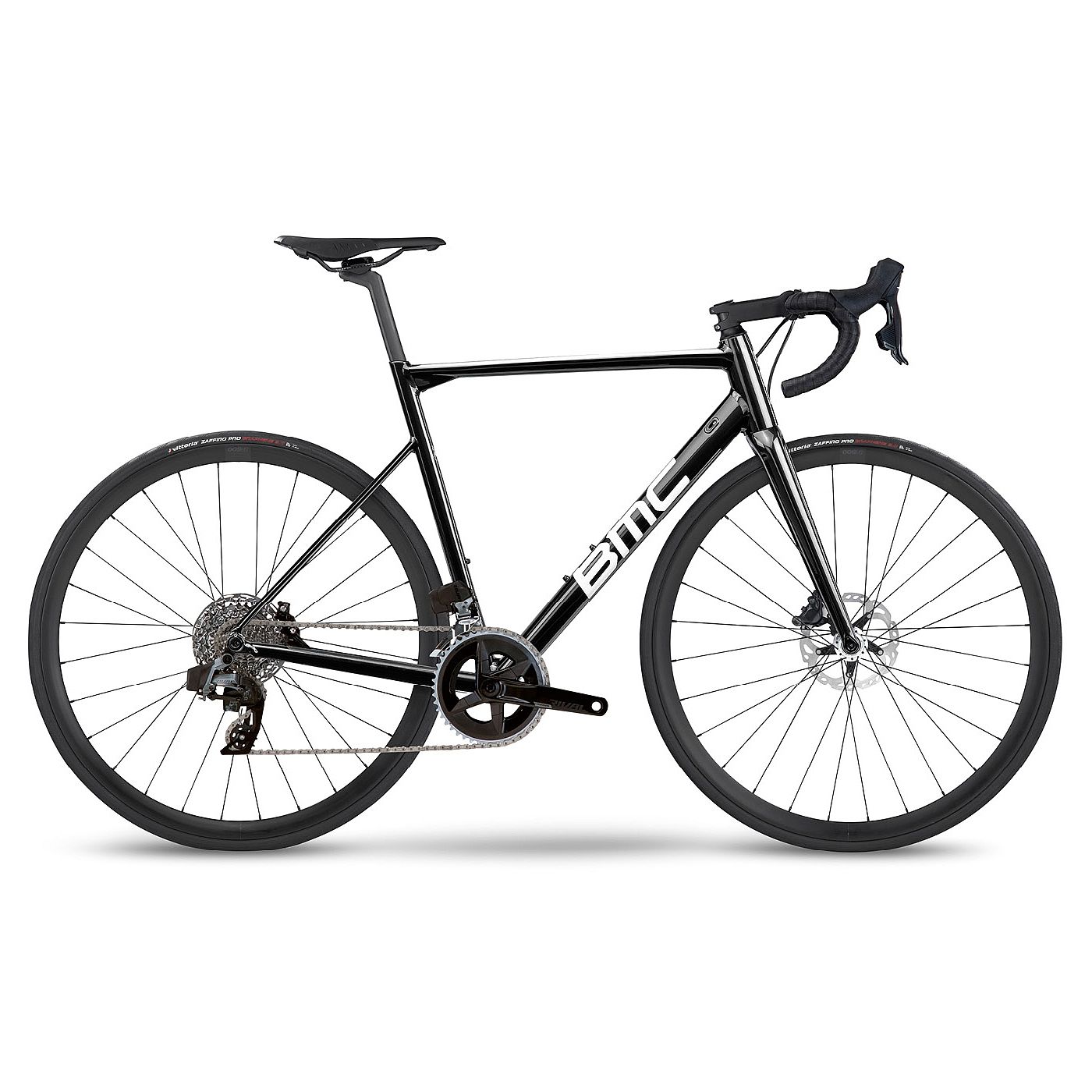

Mir fällt da noch das BMC Teammachine ALR ONE (SRAM Rival AXS 2x12) bzw. das BMC Teammachine ALR TWO (Shimano 105 mechanisch 1x11) ein. Hier sind aber jeweils die Züge nicht integriert und die max. Reifenbreite liegt laut BMC wohl bei 28mm.

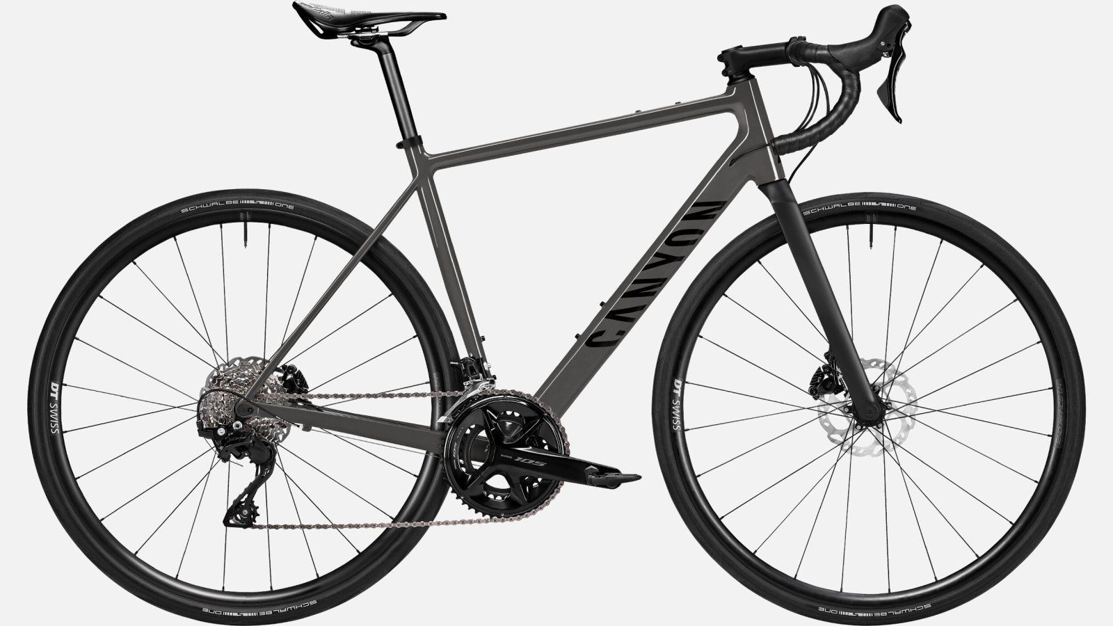

Und das Canyon Endurace 7 gibt es ebenfalls mit Alu-Rahmen. Auch mit Shimano 105 mechanisch 12-fach Gruppe. Auch hier sind die Züge nicht integriert.
Jedoch, wie so oft bei Canyon, aktuell nicht lieferbar. Vielleicht gibt es ja auf dem Gebraucht-Markt was.

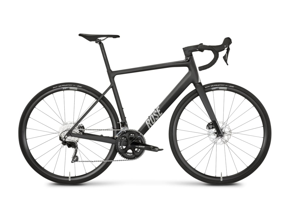

Das Rose REVEAL AL gibts mit mechanischer 11-fach Shimano Ultegra und integrierten Zügen.
