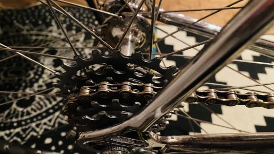

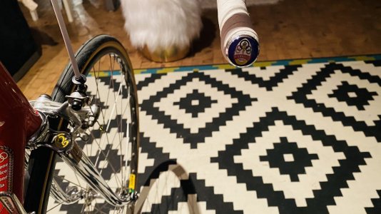

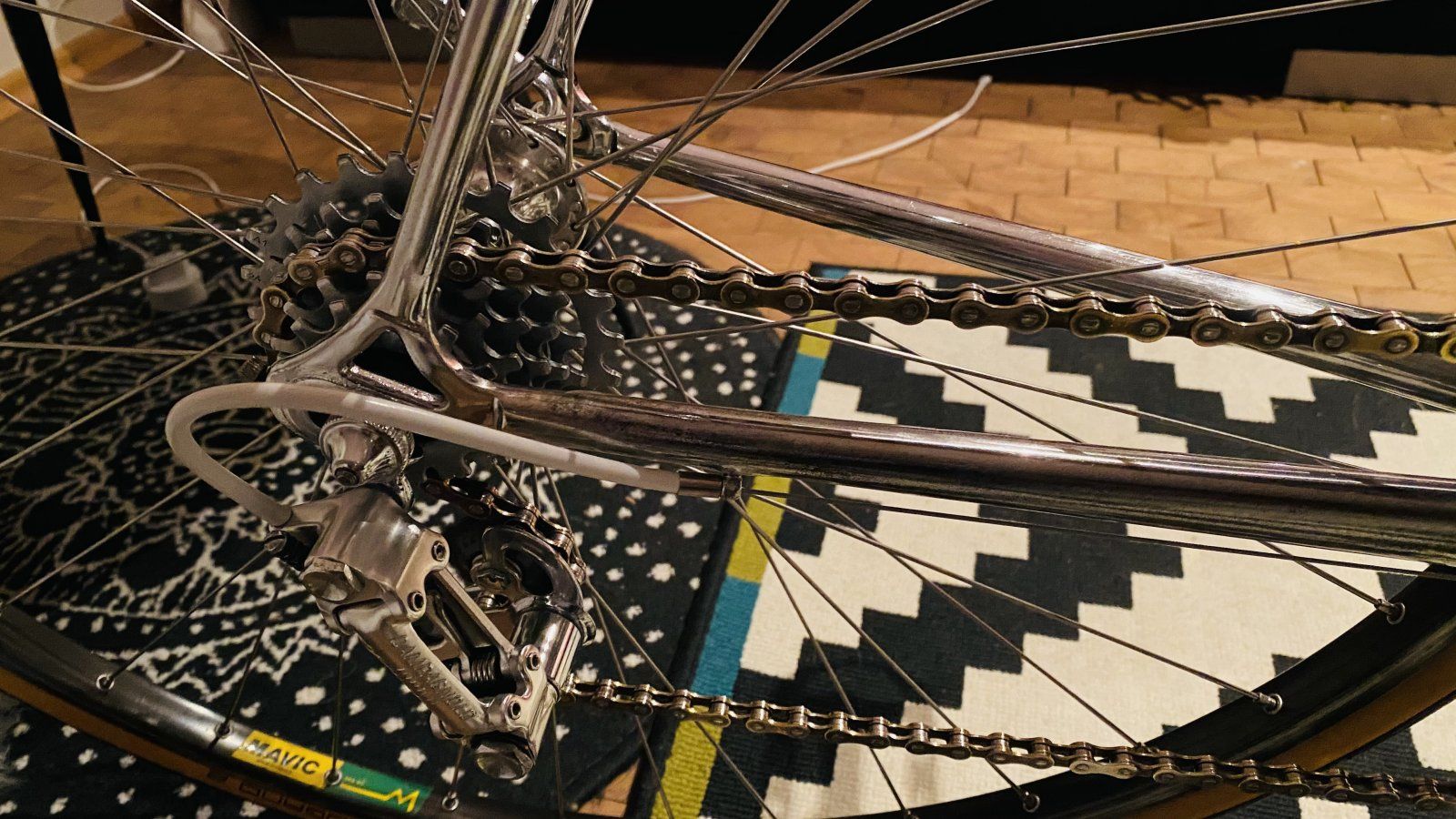

Da ist aber noch einiges im Argen. Erstmal: es sieht b.z.w. kann schön aussehen. Ist die Satteleinstellung so okay für dich? Dann ist der Rahmen zu groß. Die Zugverlegung der hinteren Bremse solltest du optimieren. Unter dem Lenker durch, uns dann über den Vorbau? Kann funktionieren, wenn du nur geradeaus möchtest.
Schau dir doch mal paar Bilder im Klassiker des Monats Faden an. Da lernt man immer dazu. Ich wünsche dir viel Erfolg und Spaß. Auf geht's.......

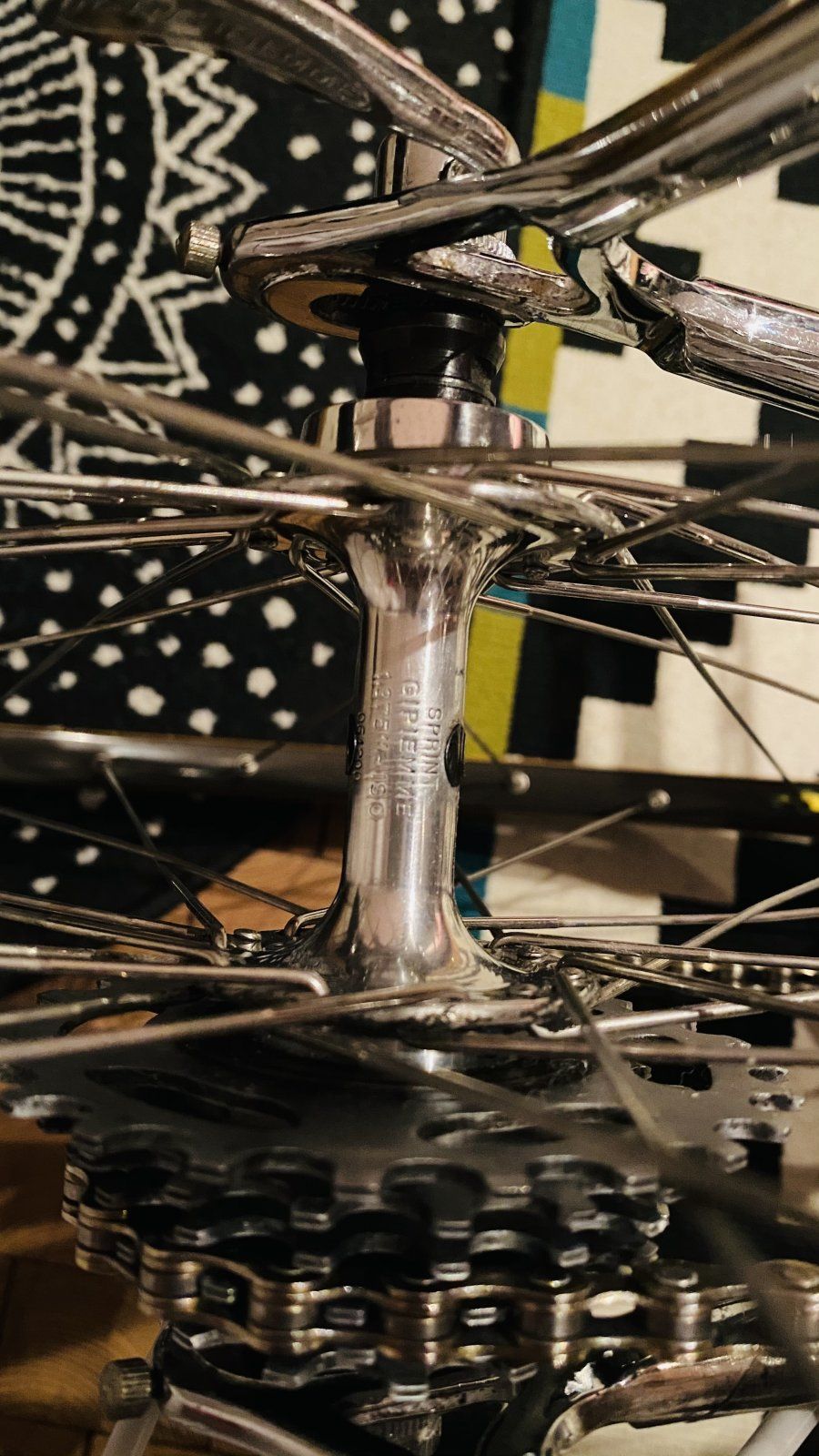

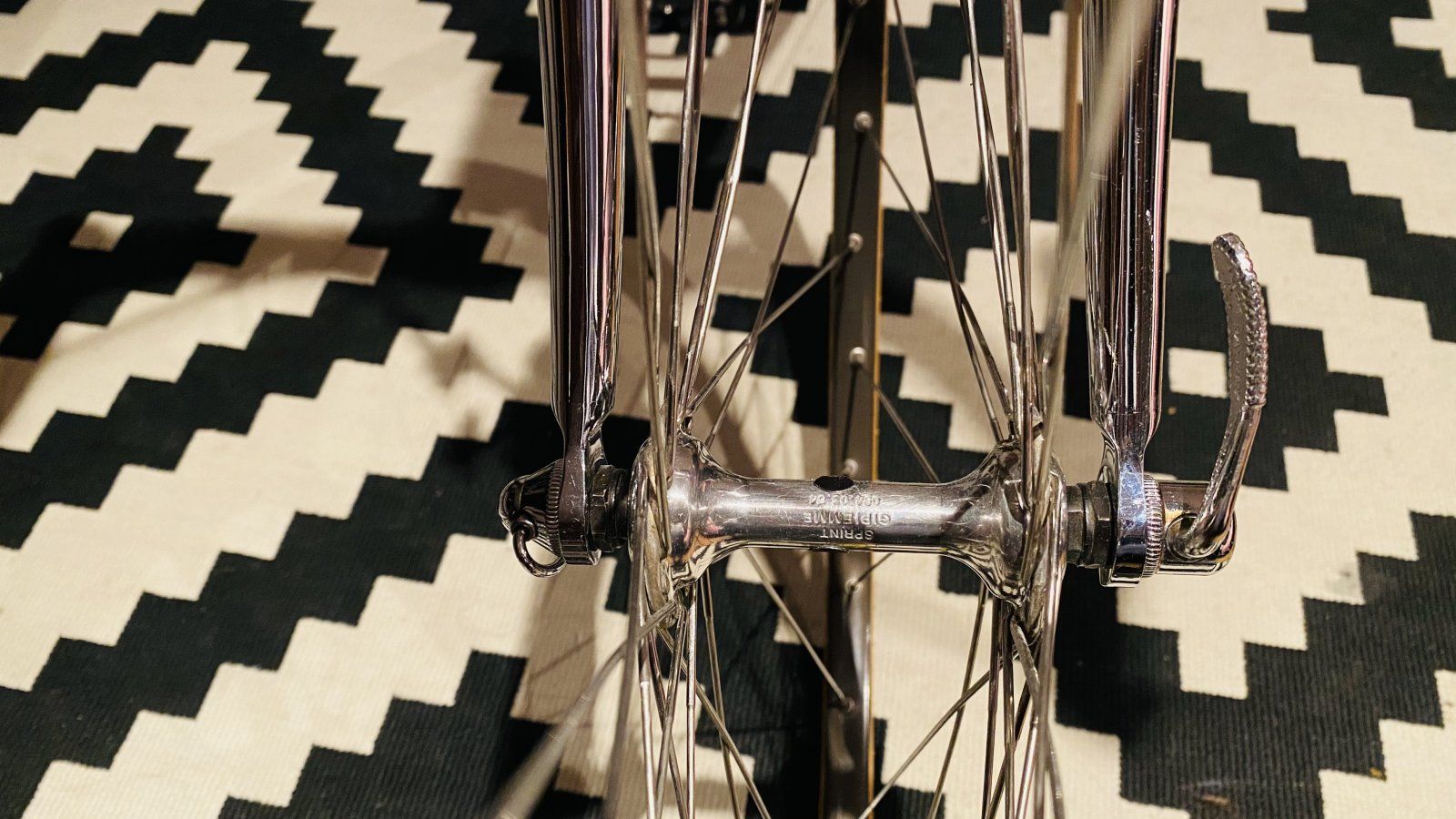

PS: Der Schnellspanner hinten ist noch nicht zu. Und auf den Bildern sieht es so aus, als wären die Bremsschuhe hinten falsch montiert. Es sieht so aus, als sind die nach vorne offen. Die geschlossene Seite muss in Fahrtrichtung zeigen. Sollte das so sein, lieber ändern. Sonst pfeifen dir die Bremsgummis beim Bremsen nach vorne raus...schlechte Bremswirkung ;-)
Ohhhh das mit bremsgummi hab ich nicht gewusst, okkkk das wird sofort geändert.

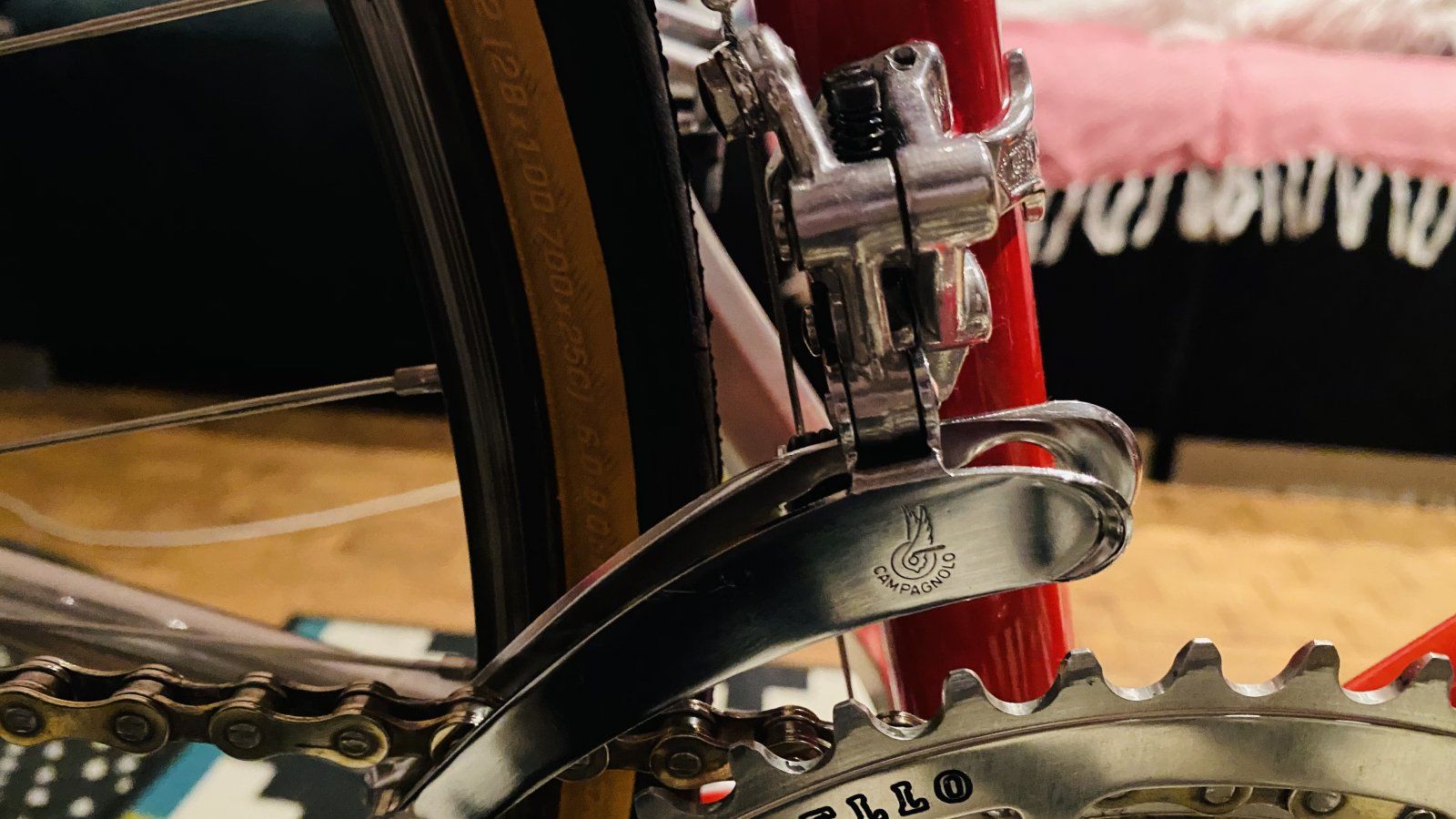

Hallo liebe Leute😊
also ich habe jetzt das Stück komplett aufgebaut!
und habe das beste Material genommen und bestellt , wo es nur geht!!!!
nunja!! Pinarello Catena Lusso ist startklar 😍😍🥰🥰
bitte sagt mir ob es euch gefällt und was ihr davon hält☺️

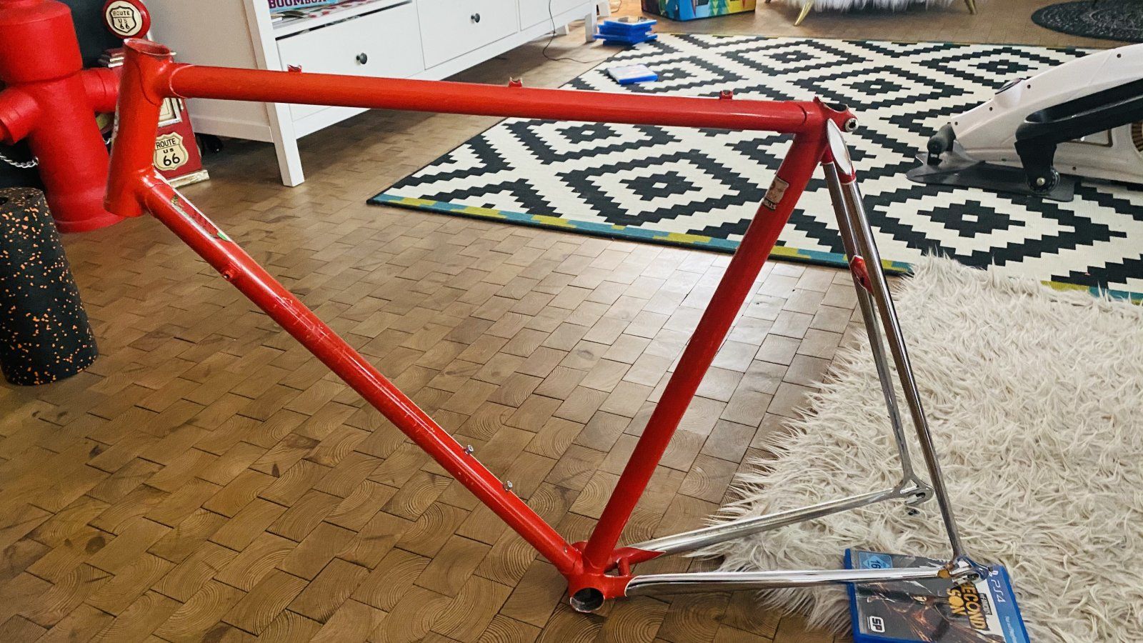

Und das war mein Pinarello Rahmen ohne Material!!! Komplett nackt!!!

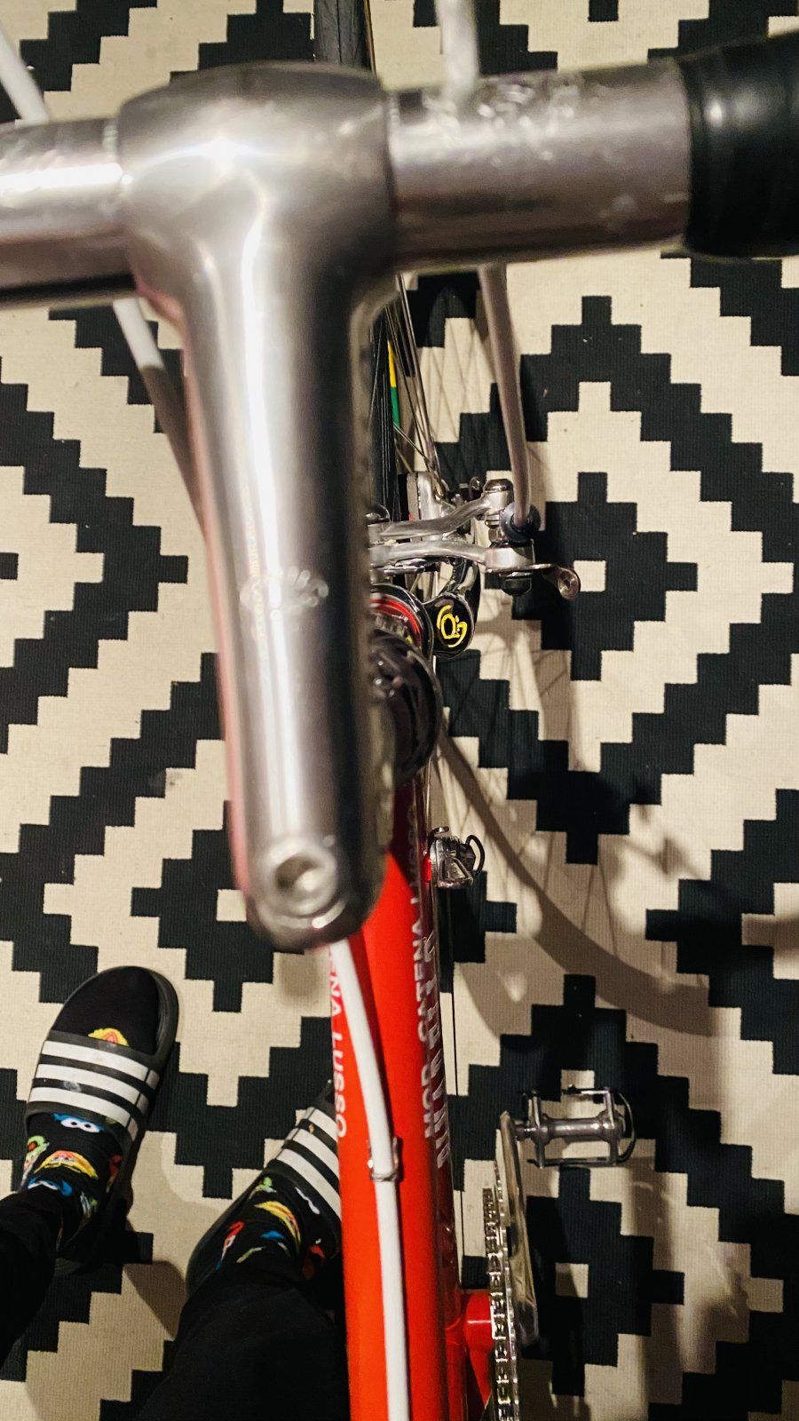

Genau das ist der Fehler!
Der verwendete Cinellivorbau benötigt einen Cinellilenker mit 26,4mm Klemmbereich
So ist das eine gefährliche Kombination.
Der Vorbau ist über die Maximalmarkierung herausgezogen.
Die Verlegung der Bremszüge ist unschön.
Hmm verstehe!! Werd ich ändern😊danke für die Info und feedback
Die Gabel ist auch nicht 100% passend? Der Rahmen ist aus Cromor (älteres Decal wie‘s aussieht) und die Gabel hat neuere SL-Decals. Oder hat Pinarello das so verkauft?
.. und jetzt steht das halbherzig zusammengebaute Rad mit falscher Gabel bei Ebay drin. Hoffentlich kauft das mit dem Lenker niemand, der keine Ahnung hat und legt sich damit auf‘s Gesicht..
