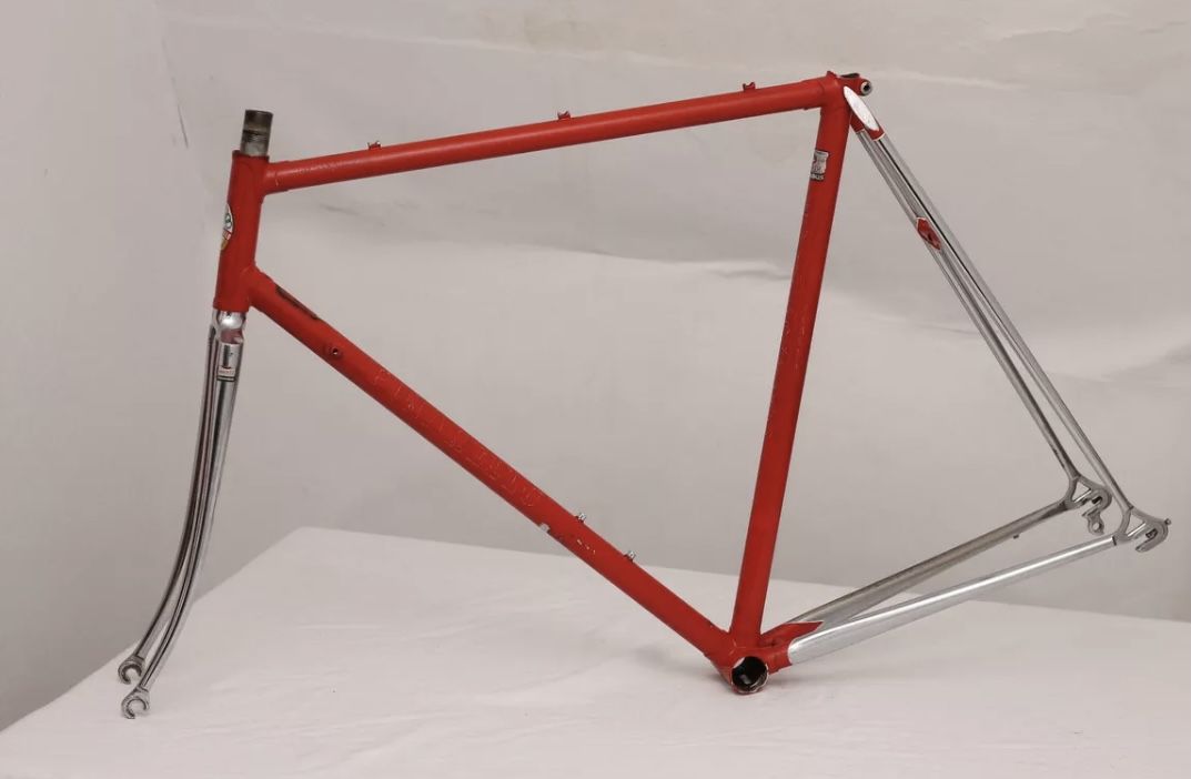

Pinarello Fälschung oder Original?
Der Durchmesser der Sattelstütze beträgt 26,8mm, die Stärken der Rohre:
Oberrohr (ca.) 25,5-25,6
Sattelrohr 28,8
Unterrohr 28,8
Re: Pinarello Fälschung oder Original?
Also, ein Pinarello ist das auf keinen Fall. Da fehlen überall die Gravuren. Diese Muffen kenne ich auch von Puch, aber das muss nix heißen, die kommen bestimmt von irgendeinem Hersteller, der die an alle möglichen Radlbauer verkauft, die sie dann ggf. bei teureren Modellen noch personalisieren. Ich tippe auf Bocama "Super-léger luxe", also a priori keine schlechten Muffen.
Super, nach denen habe ich auch gesucht. Sind bei Velobase nicht zu finden, vielleicht hast du Lust, die zu ergänzen?!
Ich habs auch nur aus den Weiten des Netzes gezogen, traue mich also nicht, diese Infos zu veröffneltichen. Daheim hab ich die Adresse, wo diese Bocama-Infos und noch allerhand anderer leckerer Kram schlummern. Bei Interesse geb ich sie "privat" weiter.
danke Bonzero, für die Hinweise bezüglich der Muffen, Bocama hatte ich auch schon mal herausbekommen, das gab es ähnliche, die hießen irgendwie Long Point....
Heute hab ich ein Bertin Rennrad gesehen, das hatte die gleiche Gabelbrück und sehr ähnliche Muffen mit diesen kleinen Häkchen Richtung Steuerrohr. Aber wieder kein gelöteter Umwerfersockel...irgendwie wird die Suche nicht leichter..

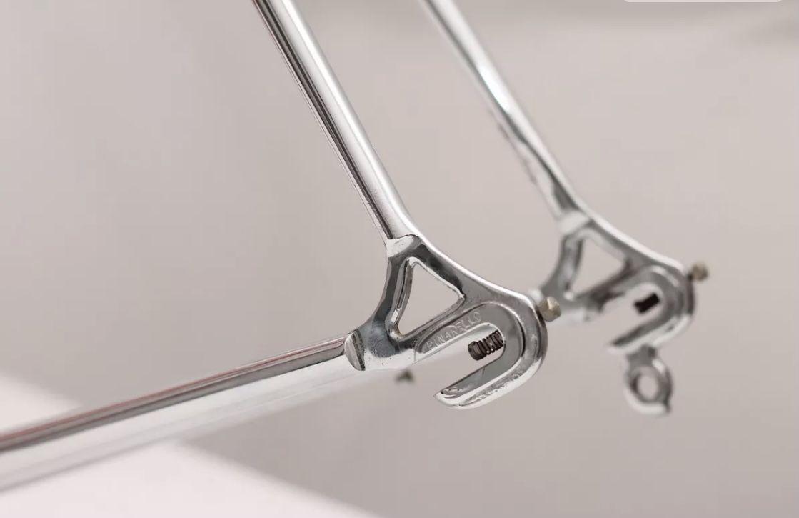

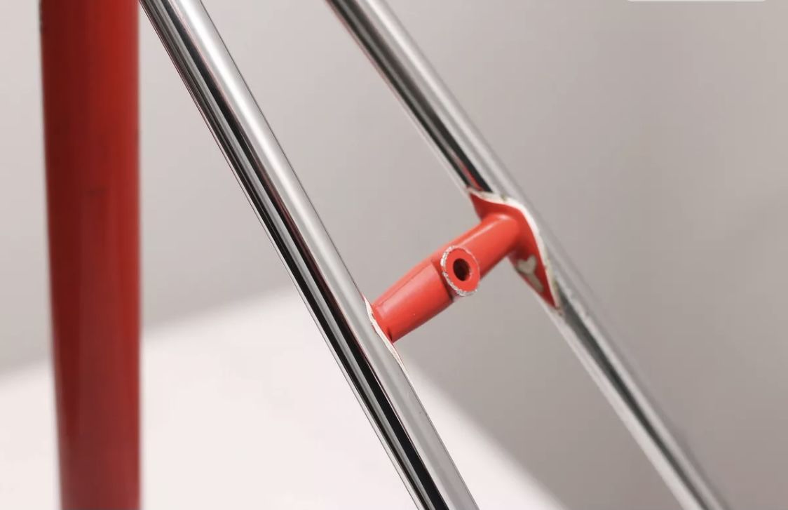

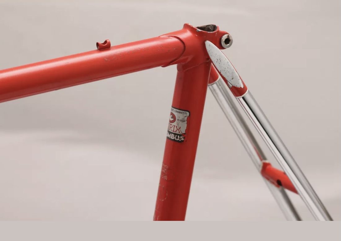

Guten Morgen an alle,

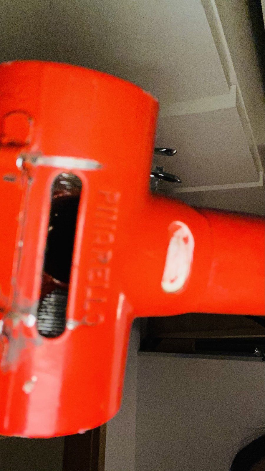

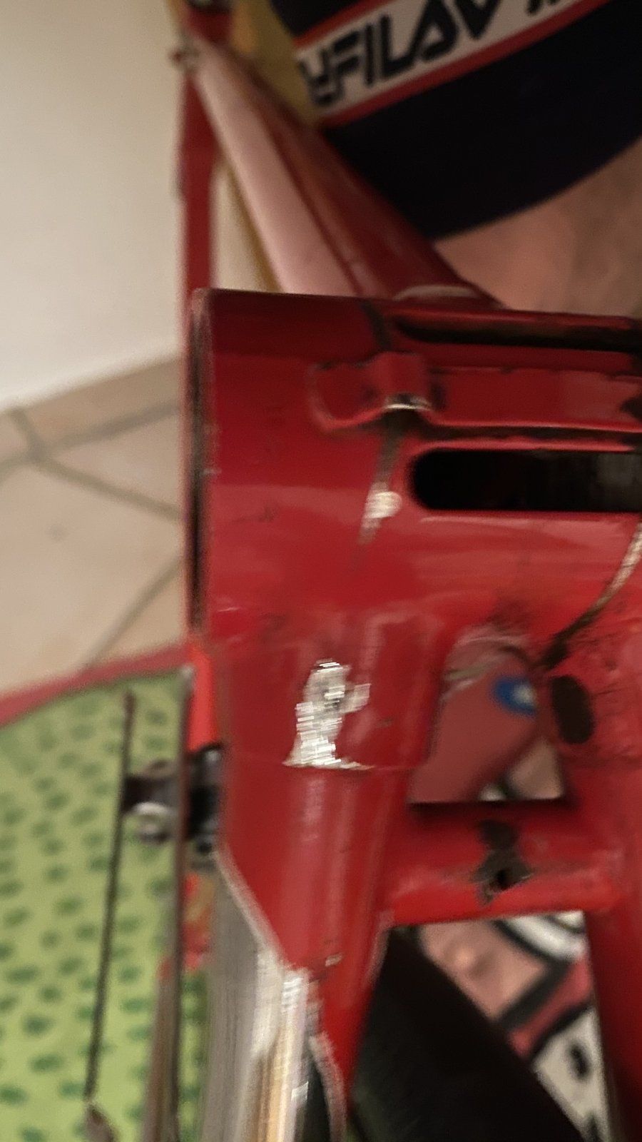

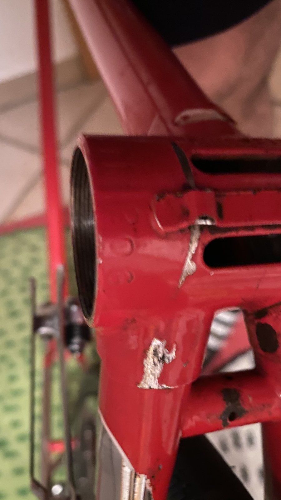

ich brauche bitte eure dringende Hilfe, ich hab ein altes Pinarello Catena Lusso Rahmen,
Ich weis nicht ob das ein echtes Model ist??
Es sieht sehr echt aus, aber ich bin mir nicht sicher.
mich würde es wirklich sehr freuen , wenn ihr sagen könnt ob es echt ist Bitte.
Stahlgabel hat eine Nummer II 206 und ist auch ein Pinarello Gabel.
So wie der Rahmen auch.
Ich bin wirklich verzweifelt!!

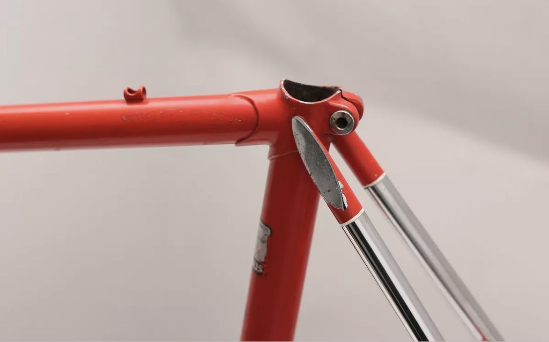

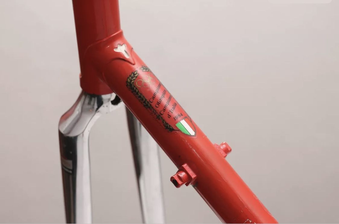

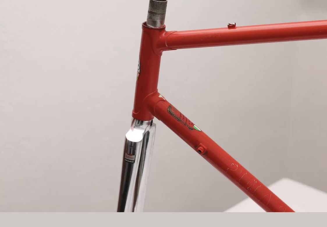

Fehlende Gravuren an Gabelkopf und Strebenspiegeln. Also älter...Bj.85-87?
Diese Gabel und diesen Rohrsatzkleber habe ich bei Pinarello nie gesehen.
Wahrscheinlich irgendwann neu lackiert und mit Pinarellodekor beklebt.
Der Schriftzug in den hinteren Ausfallenden scheint Original.

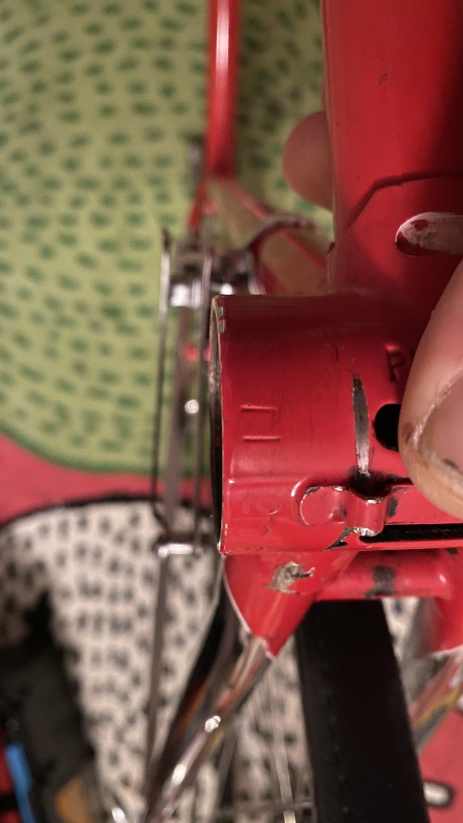

Ist denke ich echt, das Tretlagergehäuse und die Ausfallenden sind da meine Indizien. So von der Aufmachung könnte der Rahmen gut in die 80er passen, ist die Gabel die Originale so ganz ohne Pantos?
Vielen Dank an dich ,
ja weil es hier das es von 1985 ist.
also ist das eine Fälschung oder??
weil ich habe echt auf vielen Seiten geschaut, ob das echt ist usw!
ich war der Meinung es sei wirklich echt!
der Unterlage ist verchromt.
die Decals sind ab , aber man sieht noch leicht diesen Schriftzug
Ich denke es ist ein echtes Pinarello, welches vielleicht mal überlackiert wurde. Dass die Decals abblättern ist bei den Pinarellos normal, wenn das nicht so wäre ist eigtl immer etwas faul :rolleyes:

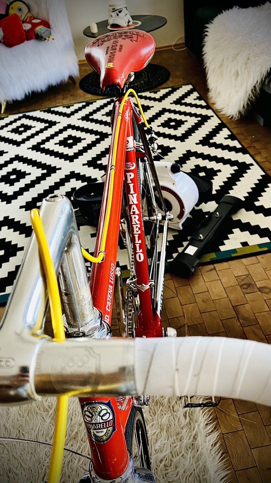

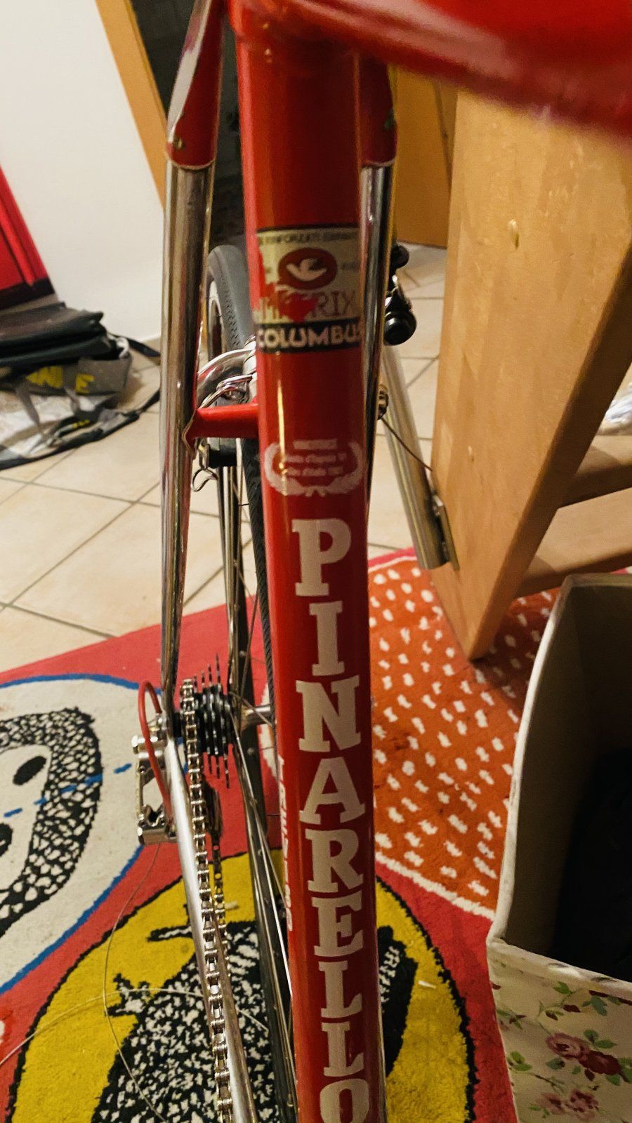

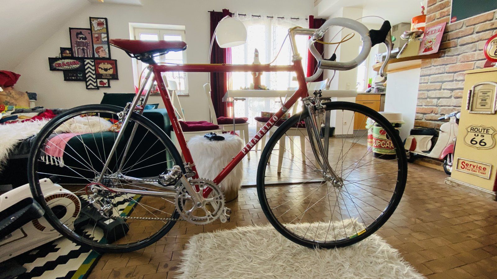

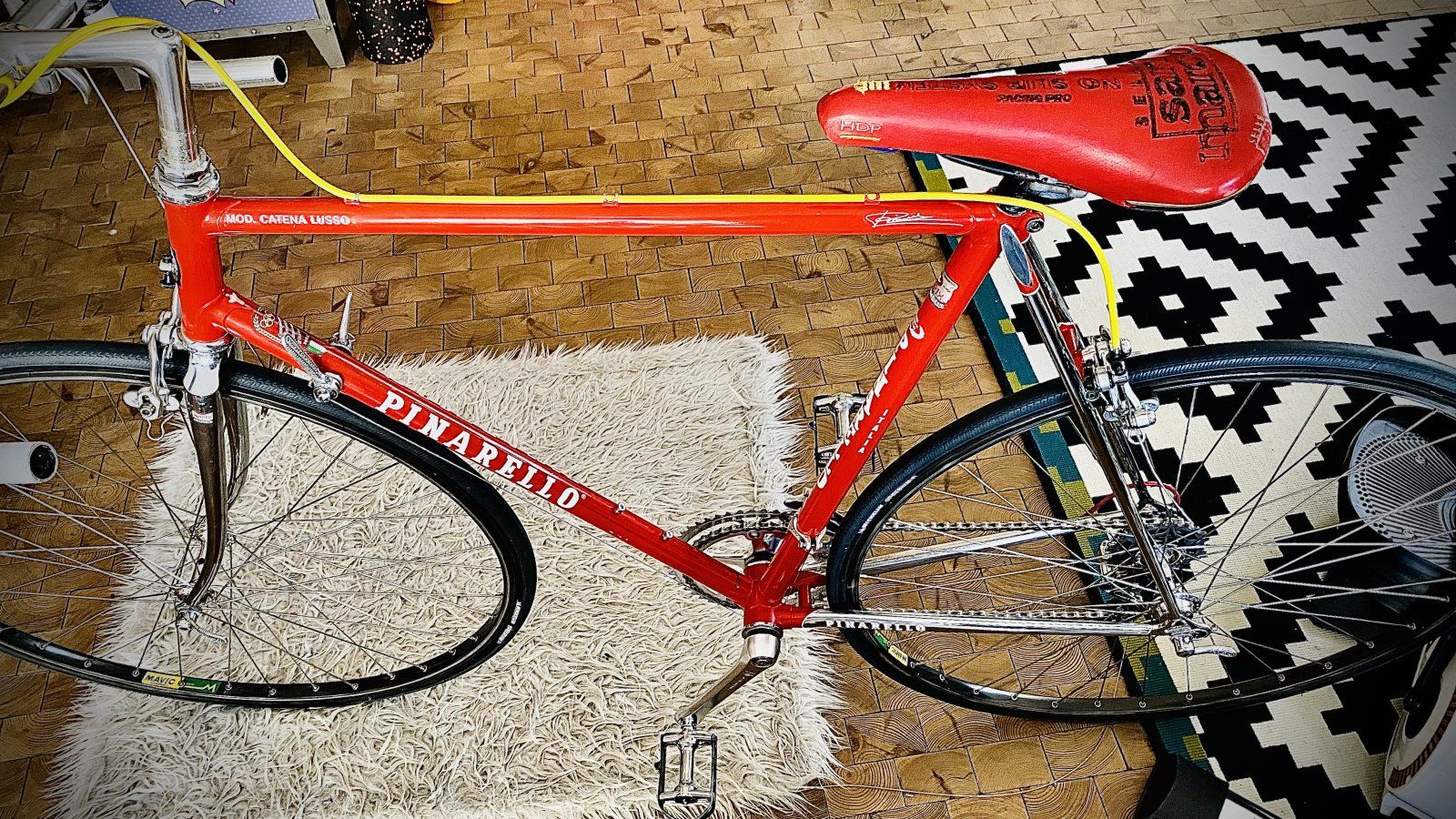

Hallo ihr lieben😊
also ich habe so gut es geht,vieles bekommen und habe es komplett aufgebaut😊😊🥰 aber ich bin noch nicht ganz fertig!
sende Bilder hoch , und würde sehr gerne eure Meinung dazu hören bitte!!

Hallo ihr lieben😊

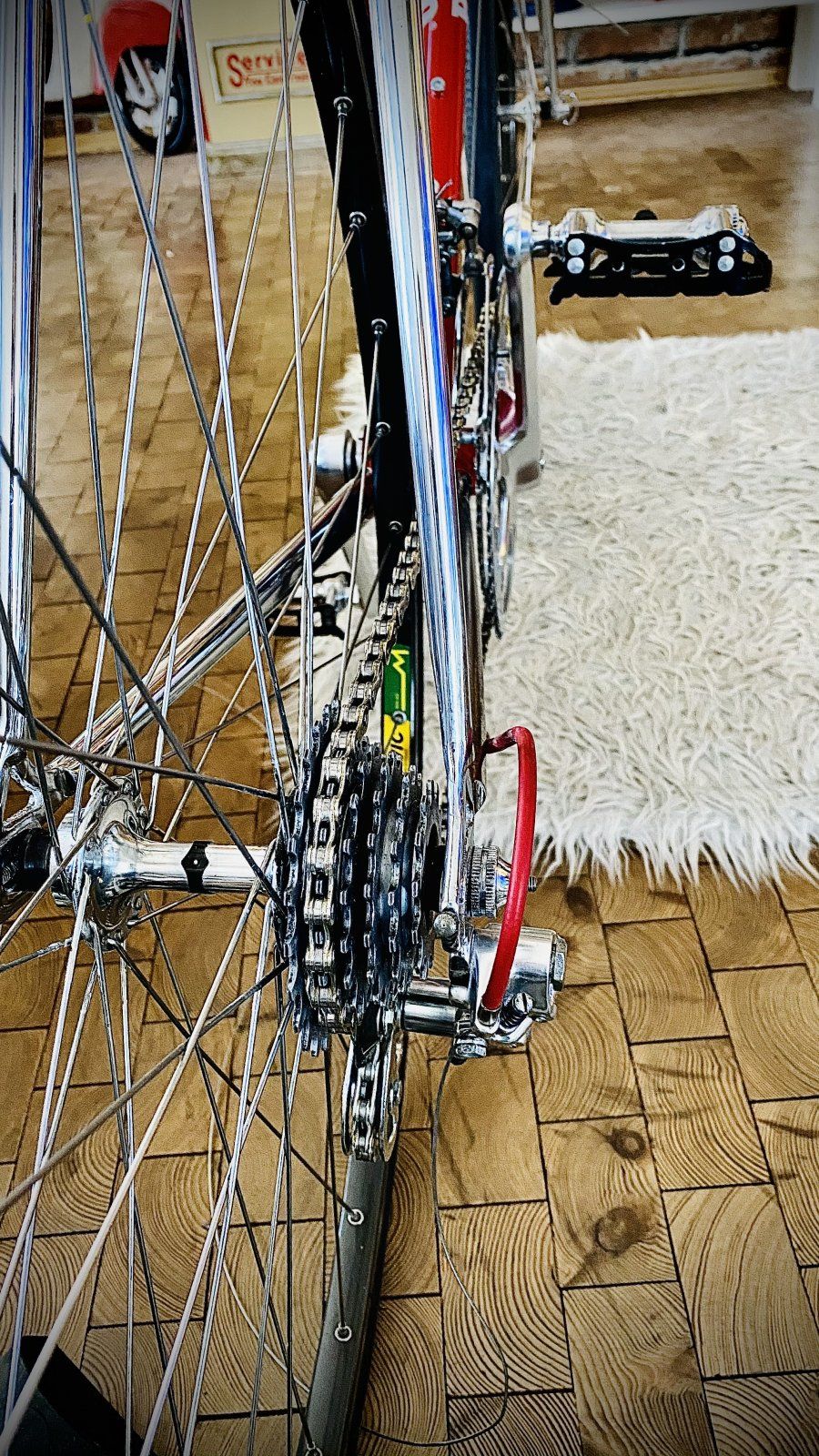

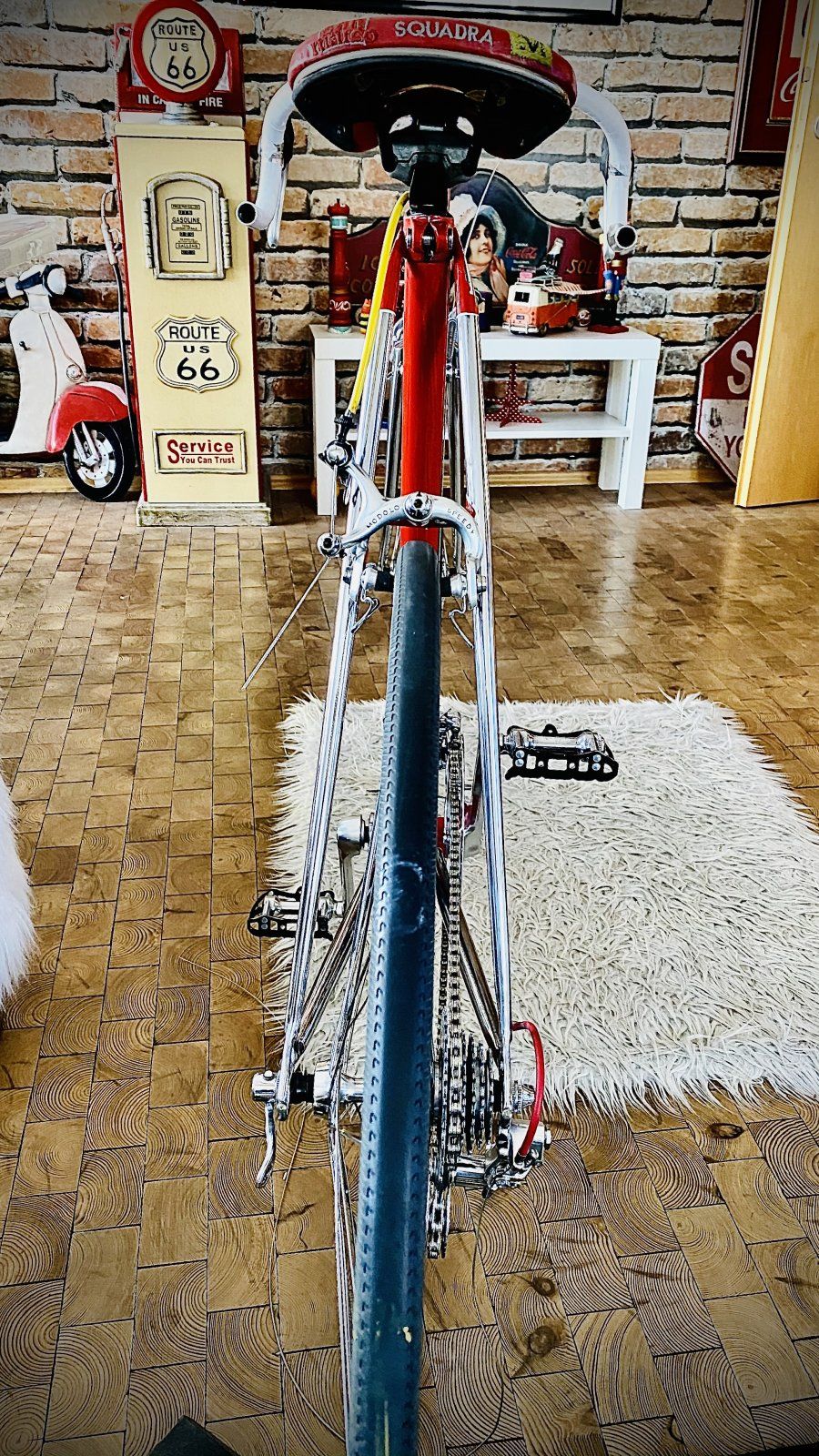

Und jetzt sende ich die aktuellen Bilder 😊😊
