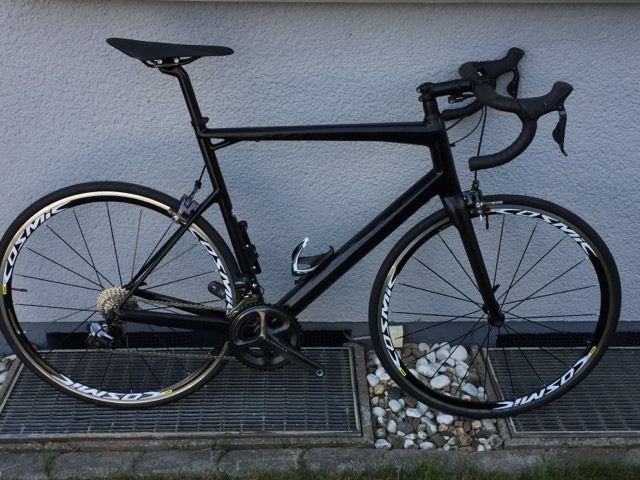

Hallo zusammen,
ich möchte mein altes BMC SLR02 (2017) ein wenig aufpimpen. Daher suche ich hierfür einen leichten Laufradsatz (No Disc) sowie ein paar weiter Komponenten um das Gesamtgewicht unter 7Kg zu drücken. Da das Rad zudem auch ein Schlechtwetterrad sein soll, bevorzuge ich Aluminium um auch bei nassen Wetter gut zu bremsen zu können. Aktuell fahre ich zudem noch ein Cervelo S5 Disc das aber mit den hohen Aerofelgen ganz schön schwer ist. Budget 600-700EUR. Als Gewicht habe ich mir so um die 1400gr. vorgestellt. Für Vorschläge bin ich offen.
Kurzes Profil von mir:
50 Jahre, 82Kg und 190cm
Fahre ca. 15.000km mit Rennrad, MTB, Zeitfahrrad
Gruß Marvin

Wie ist denn das Gewicht jetzt?
Für unter 7 kg in sagen wir mal Rahmengröße 56 brauchst du in der Regel Felgenbremsen, höherwertiges (teures) Carbon und Dura Ace. Mit dem SLR02 Modell dürfte das kaum gelingen.
Sehe ich auch wie @Waldi61
Mein Bianchi Oltre wollte ich unbedingt auf unter 7kg bringen (inkl. Pedale, fahrfertig, Größe 50) da wird es schon richtig teuer. Ich hatte DuraAce komplett einschließlich Laufrädern (Felgenbremse), leichte Schnellspanner, Carbonlenker.
Ich habe das Rad gerade mal gewogen um mir ein genaueres Bild bzw. euch zu machen. Gewicht ohne Pedale aber mit Flaschenhalter und Garminhalterung (7800gr.)
@Waldi61 Das BMC hat Felgenbremsen.
Folgende Optimierung wollte ich durchführen bzw. Gewichtseinsparung:
  • Laufräder -350gr.
  • Sattel -150gr. (der Fizik wiegt 247,5gr)
  • Dura Ace Kassette
  • Dura Ace Kette
  • Leichtere Reifen incl. Tubeless
  • Tune Steckachsen
  • Speedplay Pedale
  • Leichtes Lenkerband
  • Sattelstütze
  • Kettenblatt 50/34 statt 52/39

also wenn du unter 7 kommen willst, musst du nichtmal neue Laufraeder kaufen da gibt es andere guenstigere sachen die ordentlich sparen ... Reifen, Schlaeuche, Lenker, sattelstuetze, Kassette, ... aber ich gebe dir schonmal den hinweis ... einmal damit angefangen ist es wie eine Sucht

Das erste Teil wurde gerade bestellt und ich warte nun sehnsüchtig auf den leichten Bike Ahead Lenker The Racebar (166gr.). Sobald ich diesen habe mache einen bebilderten Thread von der Abspeckkur. Was haltet Ihr vom Extralite Vorbau aus Aluminium? Oder gibt es in der Preisklasse noch was vergleichbares? https://r2-bike.com/EXTRALITE-Vorbau-HyperStem-Stealth-MTB-Road-318-mm-6
da mein Sub6 projekt eher in richtung guenstig ging, waere mir der schon viel zu teuer ... ich habe einen Kalloy UNO verbaut und diesem Titanschrauben gespendet ... meine 100mm Variante lang bei 95g ... sind zwar noch ca.10 g mehr aber kostete in Summe auch nur 30eur
Den Bike Ahead Lenker habe ich auch nicht Neu gekauft und somit fast die Hälfte gespart. Ich werde heute Abend nochmals den vorhanden BMC Vorbau mit den Stahlschrauben wiegen. Vielleicht reicht auch der Austausch gegen Titanschrauben. Leider benötige ich einen Länge von 110mm/120mm. Das weiß ich aber erst genau wenn ich den neuen Lenker mit dem alten Vergleiche.
der wechsel auf Titanschrauben spart ca. 10g im Vergleich zu den Edelstahlschrauben
Habe den BMC RSM 02 120mm abgebaut und auf die Waage gelegt (131,9gr.). Auch wenn ich die Schrauben austausche ist dieser eindeutig zu schwer. Wird also ausgetauscht. Da er mir schon zuvor ein wenig zu lang ist wird es eher in Richtung 110mm gehen. Ich hatte ja den Extralite in den Raum geworfen. Jemand ne andere Idee?
