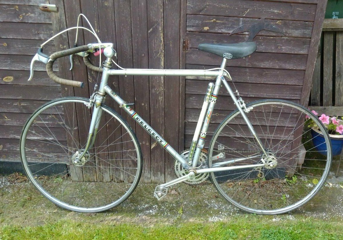

Hier die beiden Fotos der Räder im Kaufzustand:
Der Zustand dieser beiden Räder war eigentlich ganz gut, wobei mir der Lack nicht wirklich gefallen hat.
Für mich ist es wichtiger das der Lack sehr gut aussieht statt Macken und versiegelter Rost. Originallack ist natürlich schön aber ich persönlich fahre das Rad lieber in optischen Neuzustand. Man bekommt ja heute wirklich fast alle Decals bestellt! Bei vielen Rädern lohnt sich da neu lackieren aus finanzieller Sicht nicht, aber ich möchte diese Räder wirklich sehr sehr schön aufbauen. Mit Neulack! Den Anfang wird das RH 58 PX10 machen.
Nochmal zu den Modellen:
Das 58 er wird wohl ein PX10 sein...ich schätze mal 1976/77
Das 56 er wird ein PY 10 sein. Nicht das PY10 P ( Prestige) sondern das PY10 Course Professionnel Grand Luxe von 1976
Ob es ein PY10 oder ein PX10 ist, ist meiner Meinung nach an der Stelle von der Qualität sowieso unerheblich, da beide Serienmäßig gefertigt wurden und aus dem gleichen Material sind. Ich glaube es handelt sich dabei nur um Ausstattungsmerkmale.

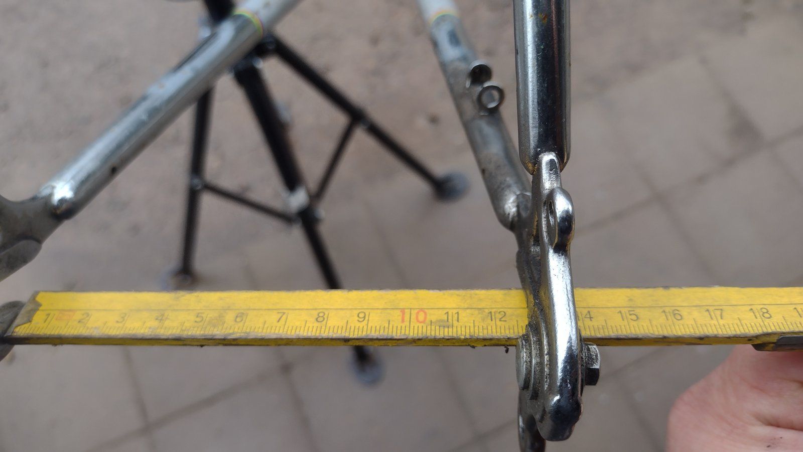

4. 6 Gänge (Einbaubreite 126mm) statt 5 Gänge (120mm)

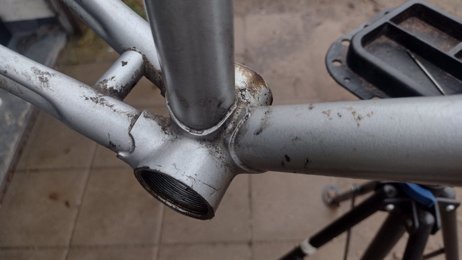

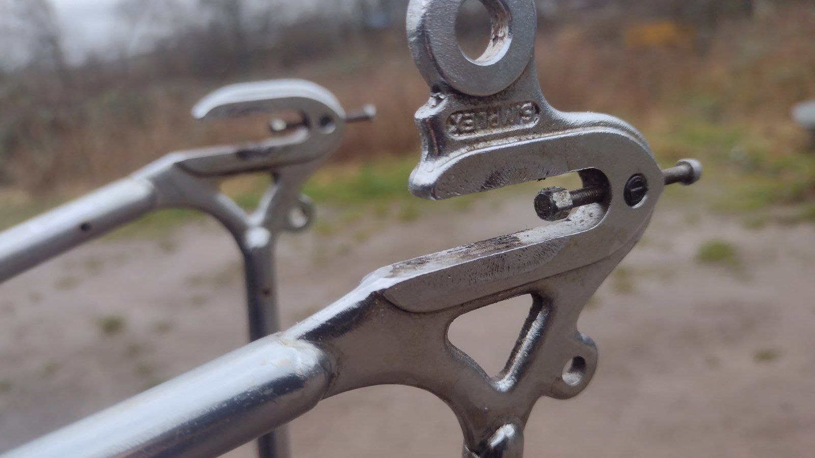

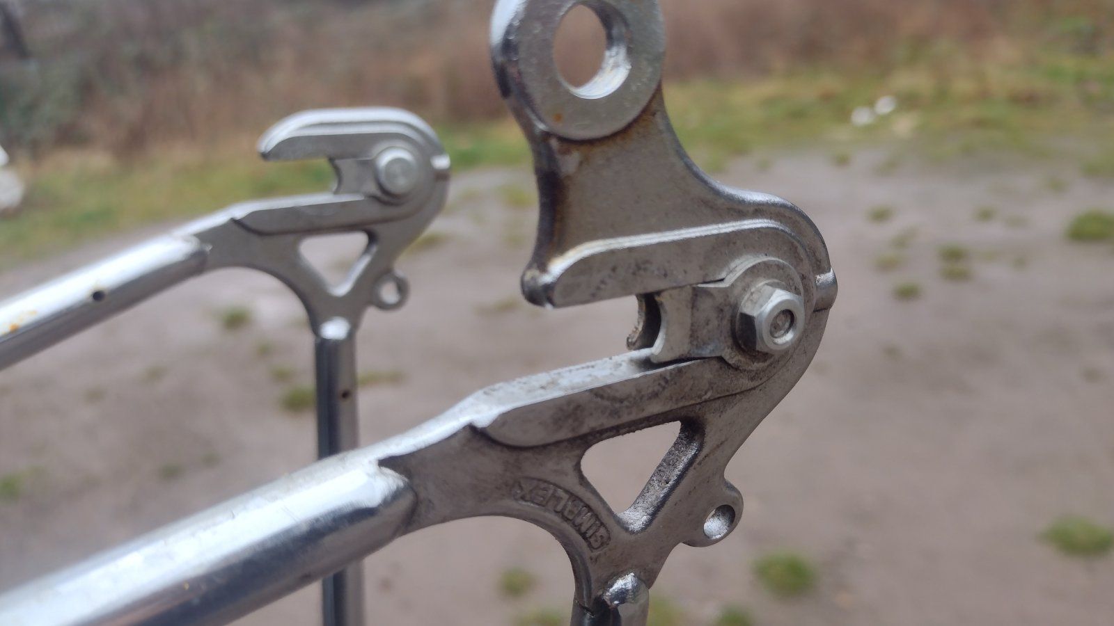

Nun aber erstmal zurück zum 58er Rahmen mit Anlötteilen für Zugführung und Flaschenhalter.

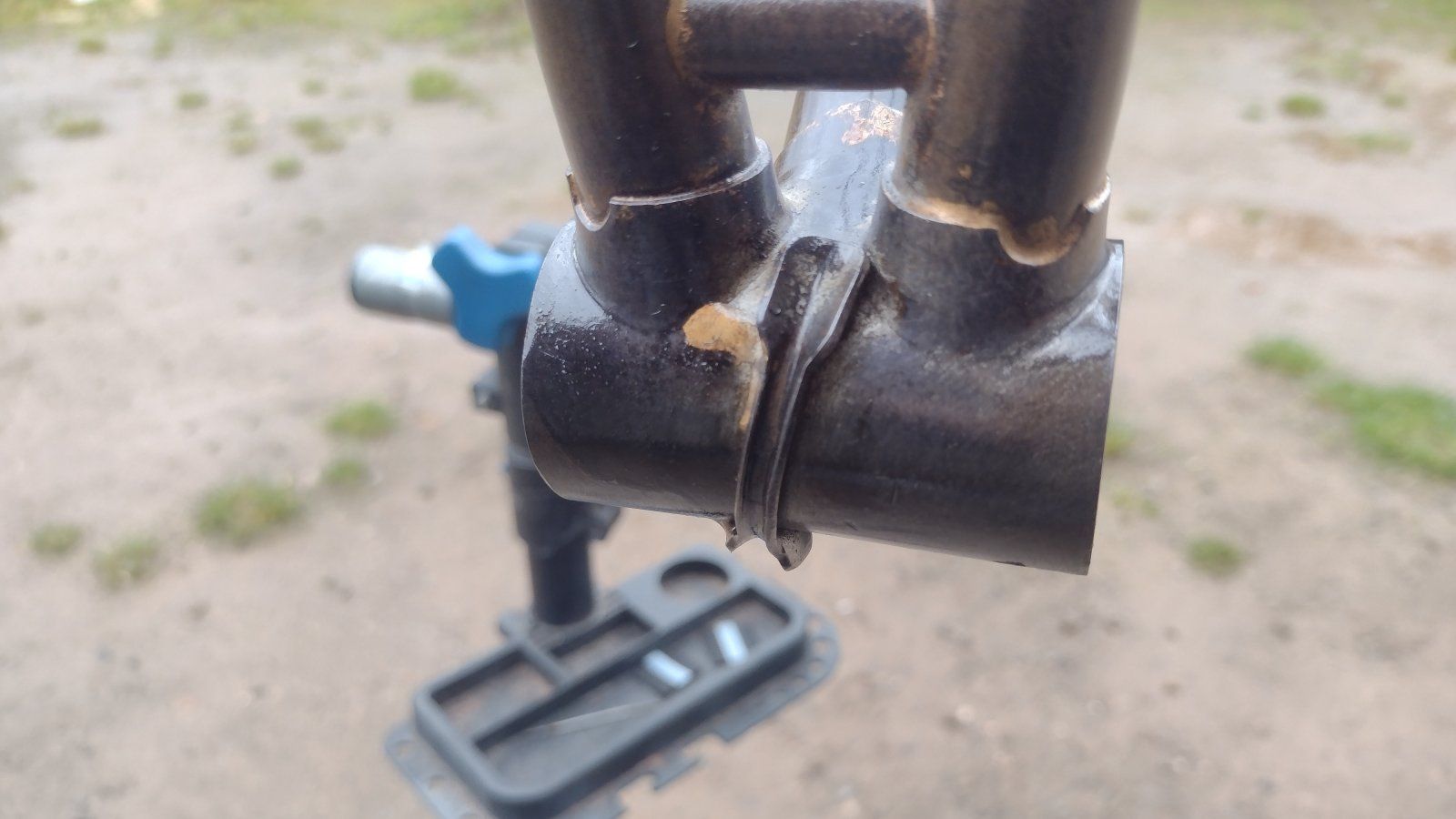

Desöfteren habe ich hier gelesen das die Rahmen ein paar unschöne Lötstellen ect. haben.
Haben sie! Das sehe ich nicht zum ersten mal bei hochwertigen Peugeots.
Mein 58er hat zB an der Unterseite der Muffe am Steuerrohr/Unterrohr eine schlecht gefeilte Kante gehabt! Also Nachfeilen!
Wird eh neu lackiert!
Ich habe mir vorgenommen, das Rad so zusammenzubauen, wie es dieser Klassiker eigentlich verdient hat!
Alle Muffen wurden/ werden nachgefeilt. Natürlich nur so wie es sein sollte!

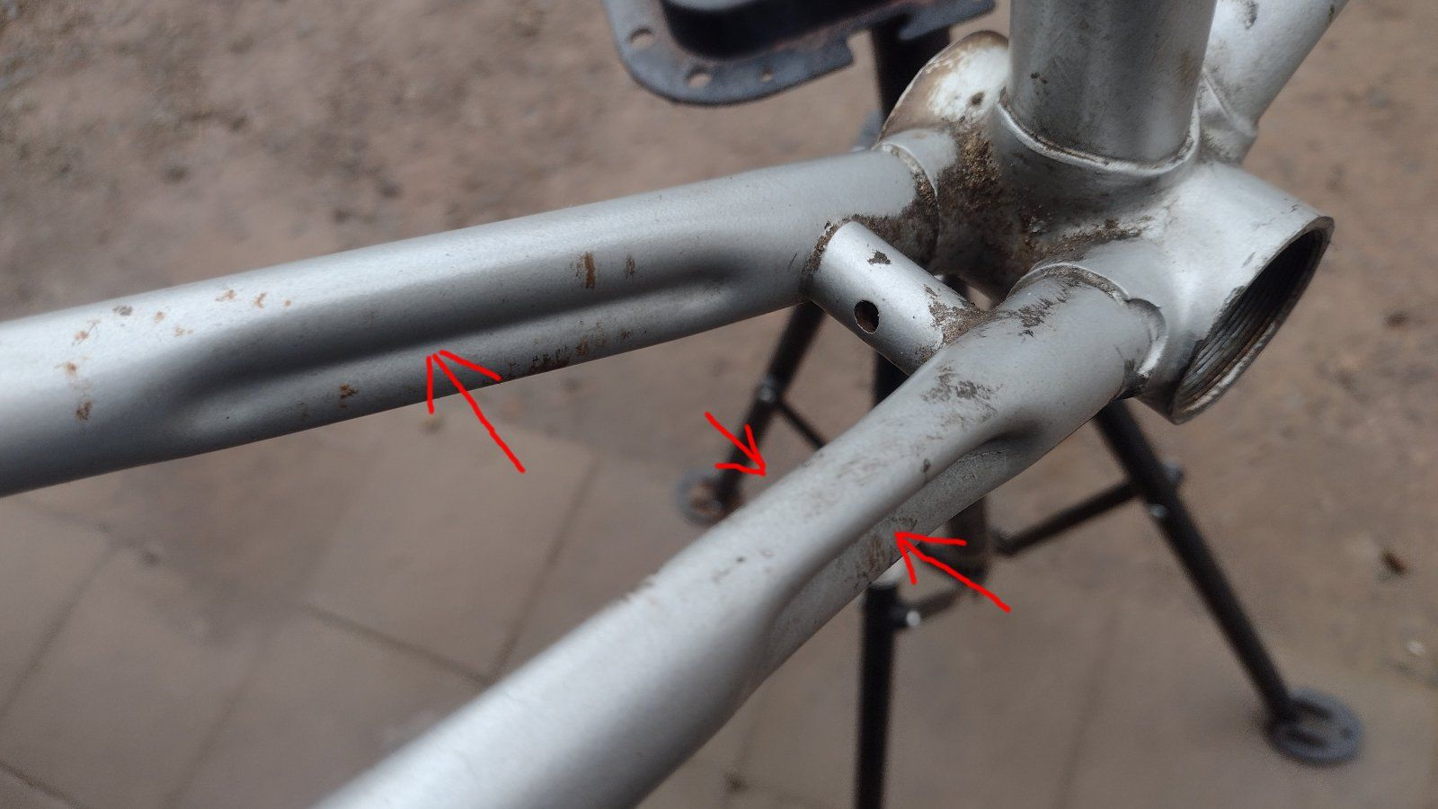

Anhand der folgenden Bilder sieht man mal wie der leichte Rost schon den Lack unterwandert hat. Auch wenn man oft sagt... "Das ist Patina, das wird konserviert und versiegelt". Hauptsache Originallack!
Das muss jeder selber für sich entscheiden finde ich.
Aber...der leichte Flugrost bestand mit Lackierung nur aus 2 kleinen Abdrücken von der Pumpe und einem Kratzer im Lack auf dem Sitzrohr!
Entlackt war der leichte Rost aber schon viel großflächiger verteilt.
Nichts schlimmes, aber nur versiegeln hätte alles schlimmer gemacht mit den Jahren!
Man kann halt nicht unter den Lack schauen!
Neulack sieht auch gut aus und das Rad ist sicher konserviert!

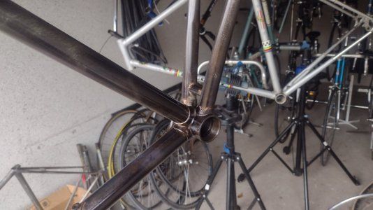

Man darf ja nicht vergessen...das Rad ist über 40 Jahre alt und geht bald auf die 50 zu! :)
Die Rohre wurden mit Kamera von innen begutachtet und dann nach dem entlacken wurden alle Rohre von Innen mit einer Versiegelung versehen, damit da auch in Zukunft nichts passieren kann! Obwohl das Rad bestimmt immer gut gepflegt werden wird!
Sicher ist sicher!

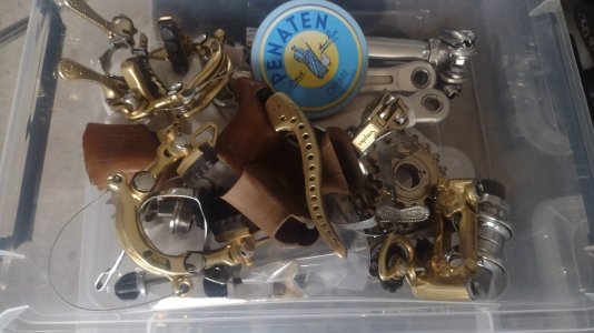

Dieses 58er PX10 bekommt eine neue Ausstattung:
Kurbel, Innenlager und Steuersatz bleiben.
Neu kommt die komplette Brems und Schaltanlage.
Ich habe mir alles in Gold besorgt, damit das Rad richtig schön wird!
Die silberne Ausstattung ist in einem sehr schönen Zustand, diese wird an das 56 verbaut!

Hier die 58er Teile-Box mit Gold Teile und 56er Teile-Box mit silberner Ausstattung:

Hier ein Bild direkt nach der Versiegelung

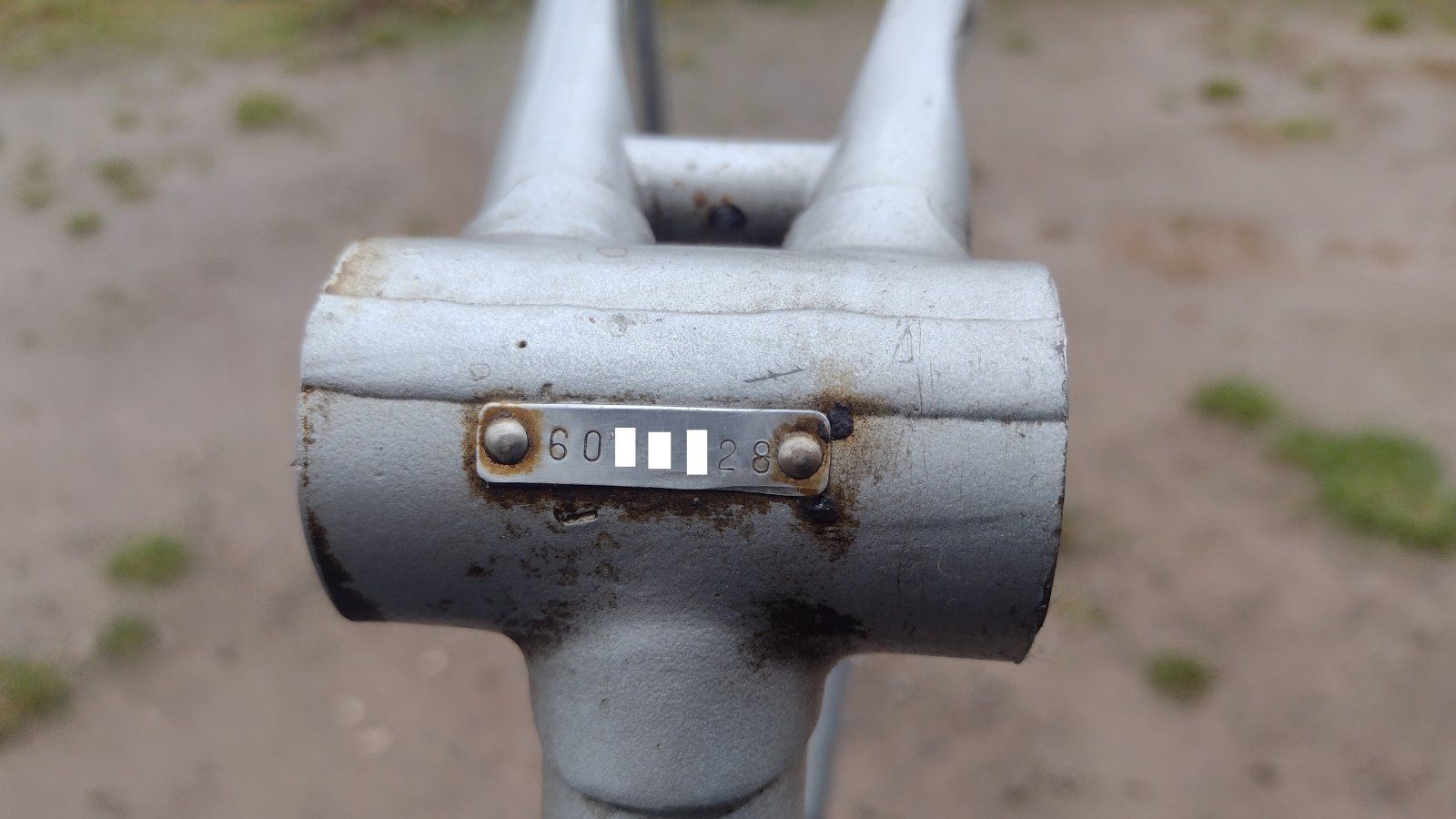

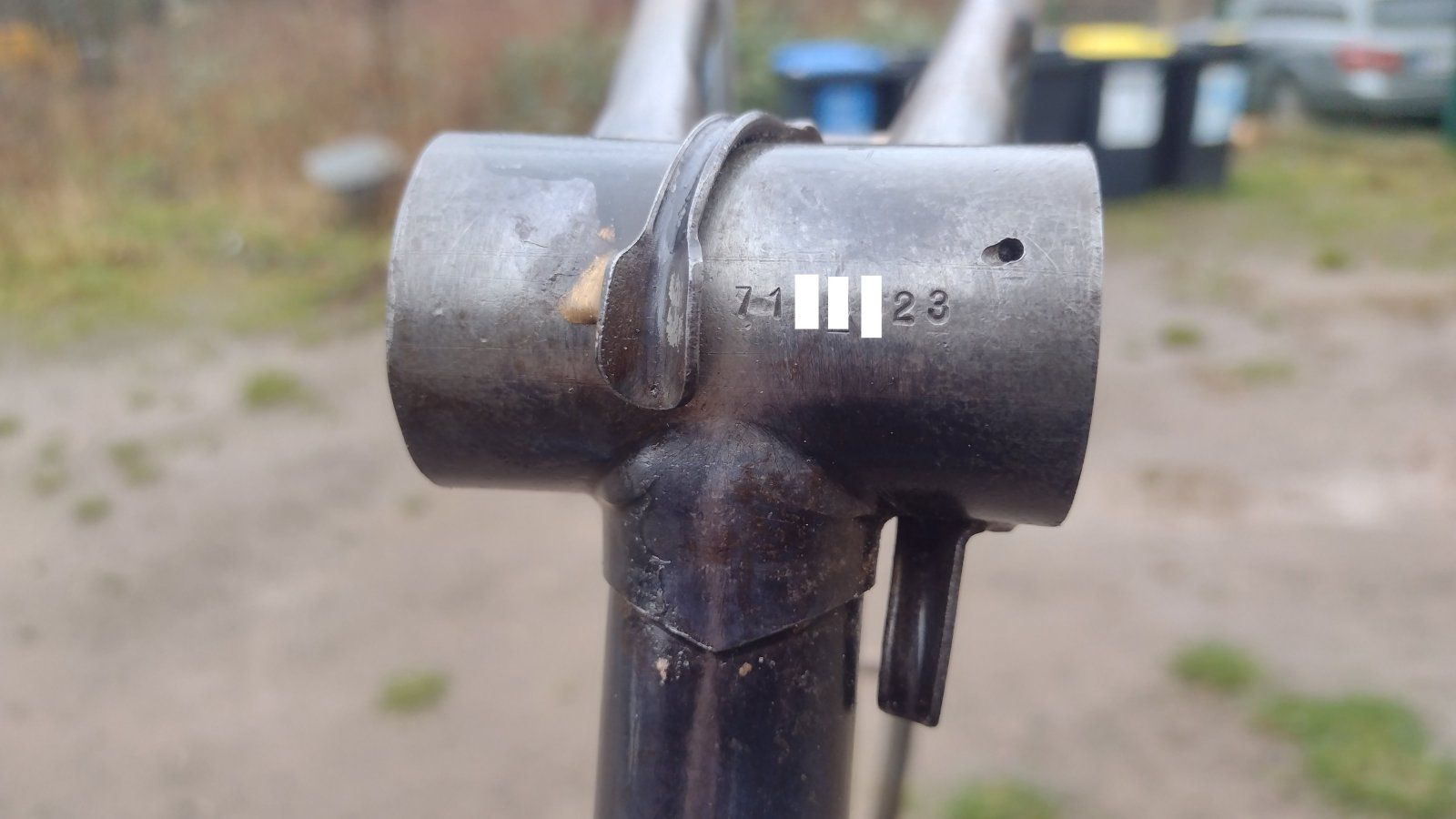

Wenn Du Interresse an einer Identifizierung Deiner Räder hast, wäre es hilfreich scharfe Bilder der Details (z.B. Tretlager von unten) und den Komponenten einzustellen:D

Ich meine aber bei meiner Recherche irgendwo gelesen zu haben, das die 6 Gänge bis 1977 dem PY10 P vorbehalten waren und die 6 Gänge erst 1978 beim PY10 C in die Serienfertigung verfügbar waren! Vorher nur beim Prestige in ihrer "Spezialwerkstatt" :)

Das Rad ist nicht chemisch entlackt sondern ganz klassisch mit leichter Flamme und Messingbürste. Wir sind doch hier im Klassiker-Forum! ;-)
Der Glanz kommt daher, das ich das Rad da gerade nochmal eingesprüht hatte, um neuen Flugrost jetzt am WE zu vermeiden. Das geht bei dem Peugeot Stahl unglaublich schnell. Das ist übrigens kein Witz, der Marnati Rahmen der da auf dem Boden steht, ist schon seit 1 Jahr ohne Lack und sieht top aus. Der Peugeot stand 3 Tage ohne Lack. Komplett mit Flugrost überzogen! Der Marnati stand daneben und hat unverändert zugeschaut! :)

Aber ich war gerade messen. Die EBB bei beiden Rahmen ist 126

Simplex Ausfallenden mit Verstellschraube
Anlötteile einmal auf dem Innenlagergehäuse und einmal darunter
Anlötteile für Flaschenhalter
7 Stellige Seriennummer eingestanzt ( gerade)
Ausstattung
Stronglight 105
Stronglight Competition Steuersatz + Innenlager
Mafac Competition 2000 Bremsanlage (gelochte Hebel) Zusätzlich zum eingestanzten Mafac Schriftzug auf den Hebeln ist noch ein Spidel Aufkleber drauf auf beiden Hebeln.

Der Rahmen hat 1 "Einkerbung" Vertiefung außen auf der Kurbelseite auf der Kettenstrebe. Die Innenseiten sind nur abgeflacht.
Das andere Rad hat 3. dieser Vertiefungen auf den Kettenstreben. Vom anderen Rad ist ein Foto dabei, dann wisst ihr was ich meine.
Hier ein paar Bilder:

Simplex Ausfallenden ohne Verstellschraube
keine Anlötteile
7 Stellige Seriennummer auf Schild und genietet

Der Rahmen hat an den Kettenstreben 3 "Einkerbungen" . Beide Innenseiten und außen an der Kurbelseite

Fangen wir mal mit dem entlackten in RH58 an.
Ich tippe da auf ein PY10 Course (Professionel Grand Luxe) von 1977 (neueres Modell mit 12 Gängen)
Für dieses Modell sprechen:
  • 6 Gänge (Einbaubreite 126mm) statt 5 Gänge (120mm). Du hast zwar 126mm gemessen, aber hat es auch einen 6-fach-Kranz?
  • Anlötteile für Flaschenhalter
  • Anlöt-Kabelführung über dem Tretlager
  • Gelochte Mafac Bremsgriffe
  • Simplex Sattelstütze
Dagegen sprechen:
3. Hochflanschnaben statt Niederflansch (hat das Rad von VintageRacer aber auch)
5. Stronglight Competition Steuersatz statt Super Competition. Bist Du sicher, dass es ein Competition ist?
Unklar ist:
  • Schaltwerk Simplex LJ 4000T oder 1000T
  • Sattel Selle Ideale 2002 statt Competition
  • Anlötsockel für Schalthebel oder Schelle?

Hier ein Foto, wo auch der Schraubkranz mit drauf ist:
