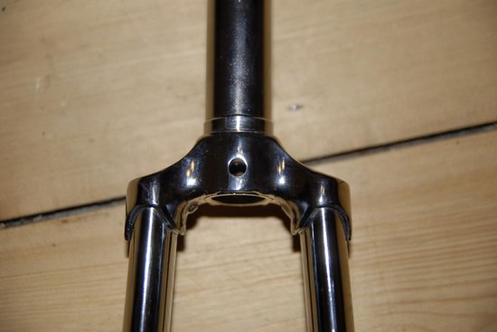

Wenn Du ne neue vollverchromte Peugeot-Gabel 1" mit 210mm Schaft brauchst, ich hab noch welche...

Missverständliche Formulierung...
ich habe noch nen Karton vollverchromter 1 Zoll Gabeln mit aussenliegenden Muffen und ausreichender Breite für Schutzblech hier. Am Ausfallende sind zwei Oesen für Schutzblech und nochwas angelötet.
Hab ich auch noch 10 Stück hier...
<edit> 9 Stück, brauche selbst auch eine</edit>
Die gabs nur im Karton ;-)
Fotos im Album

Schau mal in mein Album, Gabeln gibts fuer kleines Geld.
