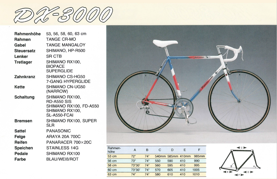

Die RX100 gibts ab 1990. Und im 1990er Pana-Katalog ist so ein Rad auch drin:
Am Sitzrohr sieht es aus wie eine geklebte weiße Banderole. Die könnte an deinem Rahmen abgeknibbelt worden sein.
oder übersprüht weil jemand das abstrakte UK Design nicht erkannt hat?
Ich könnte es mir sehr viel harmloser vorstellen. Ich hab schon ein paar Panasonics dieser "Qualität" in den Händen. Gerade bei DX-3000/DX-5000 scheint es minimale Abweichungen zu geben selbst wenn es einem Jahrgang zugeschrieben werden kann. Vielleicht wurden sie an verschiedenen Orten lackiert oder mittendrin haben die Designer Veränderungen unter den verschiedenen Chargen in Auftrag gegeben. Warum? Keine Ahnung, neu ist mir das Phänomen bei Panasonic nicht.
