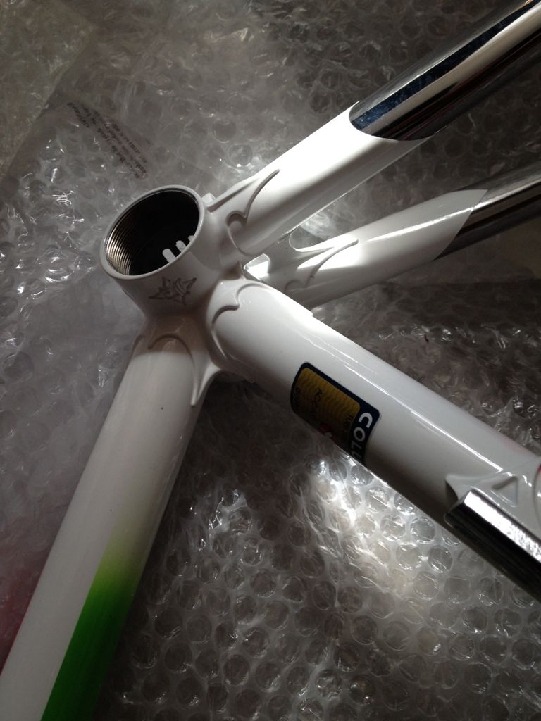

Woran erkennt man das denn, bzw. was müßte ich knipsen um das zu erkennen?
Du müßtest zunächst den Steuersatz demontieren, um das zuverlässig erkennen zu können.
Ich wage mal die vorsichtige Prognose, daß an Deinem Rahmen nicht gefräst wurde.
Das Tretlagergehäuse ist jedenfalls sichtbar unbehandelt.
Bei Gabel und Steuerrohr wird das wohl kaum anders sein.
Viele Stahlrahmenhersteller machen das wohl vernünftigerweise, damit erstmal nichts rostet.
Wer weiß denn schon, wann der Rahmen aufgebaut und gefahren wird ?
