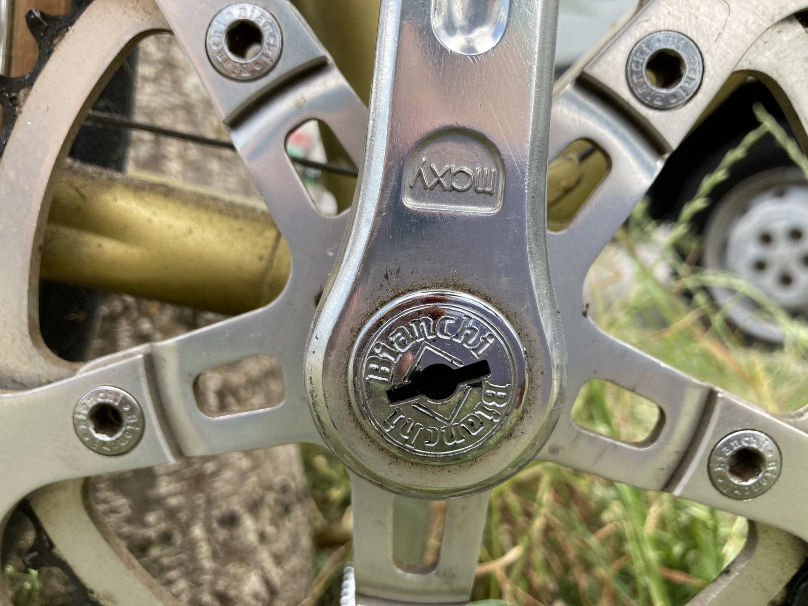

Gabs das Fahrrad so ab Werk? Die Gabel ist definitiv neu lackiert. Der Rest wohl auch, oder? Was denkt ihr?

Das scheint mir gar kein Bianchi zu sein, daher wird der Lack auch nicht original sein. Gold gab es laut Katalog auch nicht. Nur 24K Vergoldung. Das haben aber nicht allzuviele gemacht.
Dem würde ich widersprechen. Viele bianchi Rahmen wurden ohnehin von Auftragslötern hergestellt, z.b. milani oder billato. So auch dieser wahrscheinlich
Dem würde ich widersprechen. Viele bianchi Rahmen wurden ohnehin von Auftragslötern hergestellt, z.b. milani oder billato. So auch dieser wahrscheinlich.
Ich bin ob Hildes Antwort ebenfalls verwundert. Bianchi ist nicht gerade eine Nobelmarke und wieso sollte jemand ausgerechnet ein Mittelklasse-Bianchi fälschen wollen?
Vom extrem fehlenden Racing-Finish abgesehen, Sattel- und Lenkerpositionen, usw., könnte dies ein typisches Mittelklasse-Bianchi gewesen sein, wie sie lange Zeit angeboten wurden.
Bei den Mittelklasse Bianchis gab es andere Strebenanlegungen und andere Muffen, besonders die vorderen. Dazu wurde eigentlich die Größe in den 70ern nicht unterm Tretlager eingeschlagen. Und ich meine, diese Sachen wurden auch von Auftragslötern so gemacht, sonst würde man sie ja oft so sehen. Dass das Teil grundsätzlich eher was einfaches ist, spricht ja nicht gegen ein Bianchi. Es gibt inzwischen Leute, die polieren und vergolden die Einsteiger-Bianchis aus den frühen 70ern und tun so, als ob es der Goldschatz der Inkas ist. Der Lack des Rahmens kann aber gut und gerne Jahrzehnte alt sein. Es ist zumindest einem Bianchi gut nachempfunden.
Genau, denke auch alles ist original. Sieht aus wie ein Mittelklasse bianchi aus ca. 74. Würde auf die milani Werkstatt tippen, siehe tretlager ...
