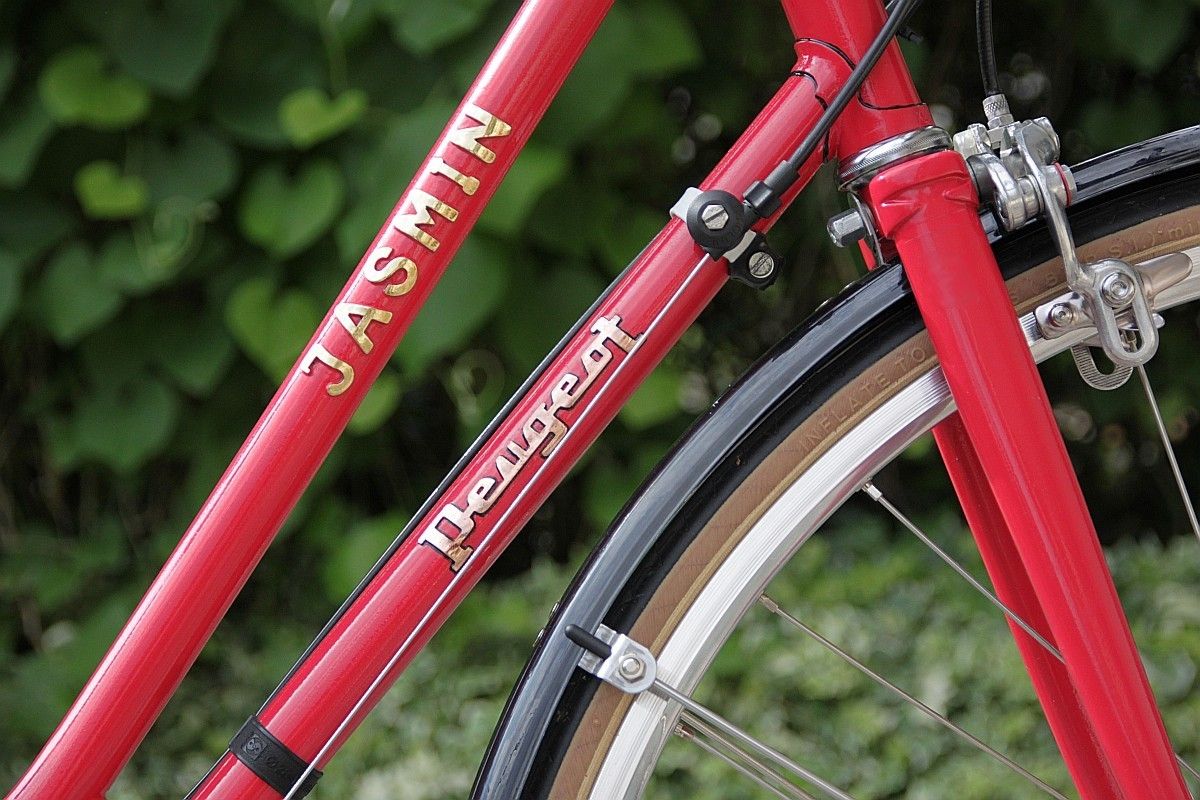

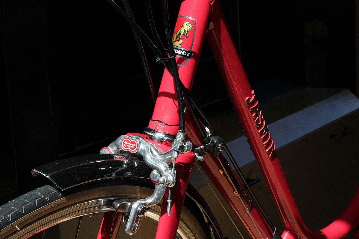

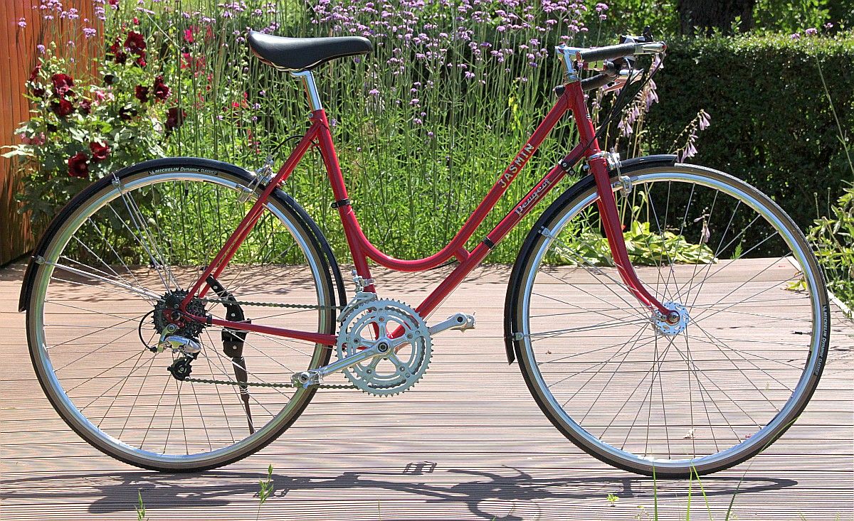

Deine Frau heisst aber nicht Jasmin, oder? Tolles Peugeot. Bisher neben dem Rickert von @duc750 mein Favorit! Wirklich schöne Inspirationen bekommt man hier... :)

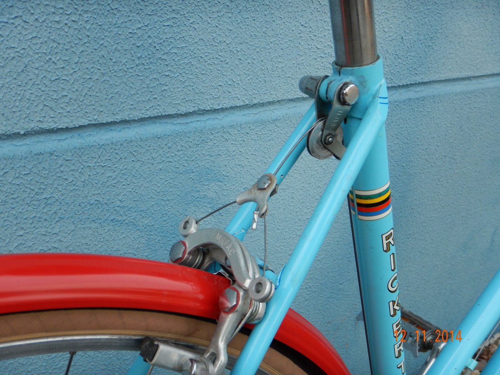

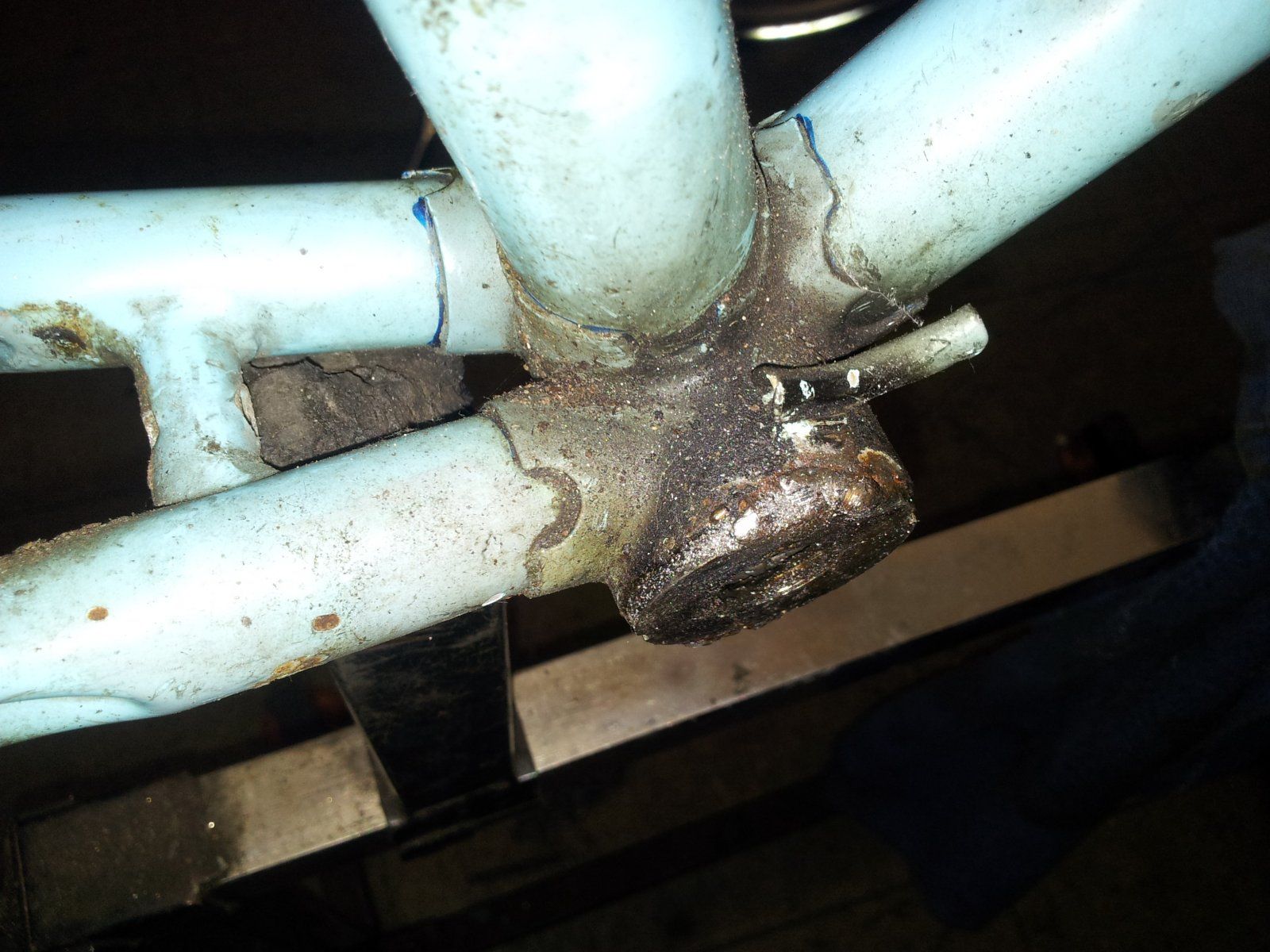

Hier ein kleines 51er Rickert,
die dazu passende kleine Freundin hab ich aber noch nicht gefunden;):
...war am Anfang eine heftige Baustelle:
Anhang anzeigen 728919 Anhang anzeigen 728920 Anhang anzeigen 728921

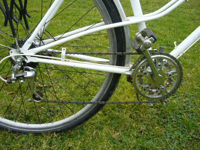

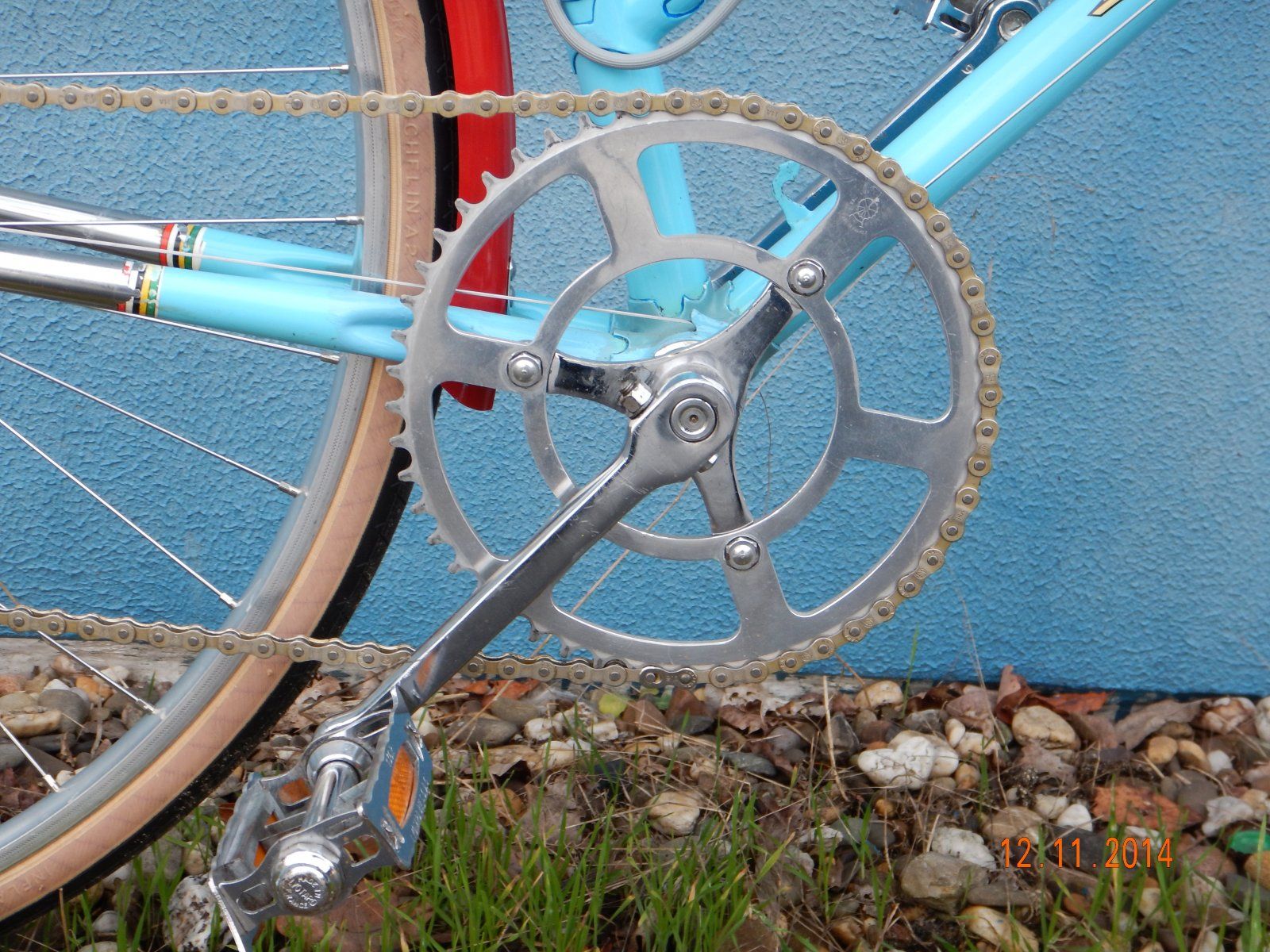

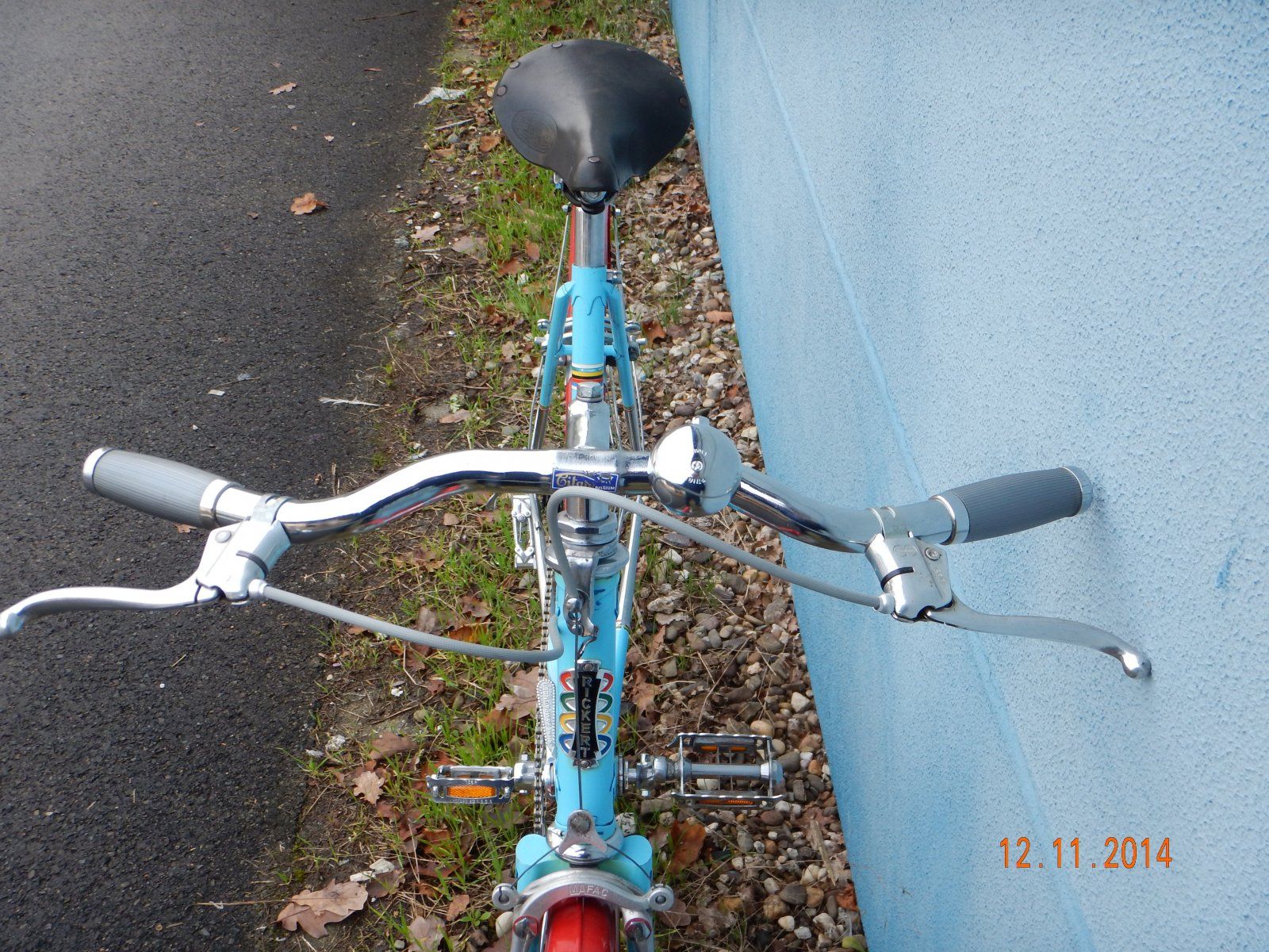

Ein Schauff "The Royston" mit Weltmeisterftreifen! Eine traurige Erinnerung, weil extrem bebastelt & und dann nicht wirklich angenommen. Es verschimmelt in einem Münchner Keller, weil kurz darauf ein Neurad angeschafft wurde (Partnerin meines Ältesten).
Schon wieder 6 Jahre her, was hab ich mich da reingehängt, um Schalterei und Bremserei aufzuwerten/alltagstauglich zu machen. Unten ein Beispiel: weil da noch Platz war, habe ich an die Keilkurbel innen noch ein zweites KB drangemogelt, hinten von 5 auf 7fach mit Trommelbremse. Die grauenhaften Weinmänner flogen raus, vorne kam eine langschenkliger Zweigelenkerin dran Die Bilder wurden kurz vor "Fertigstellung" gemacht.

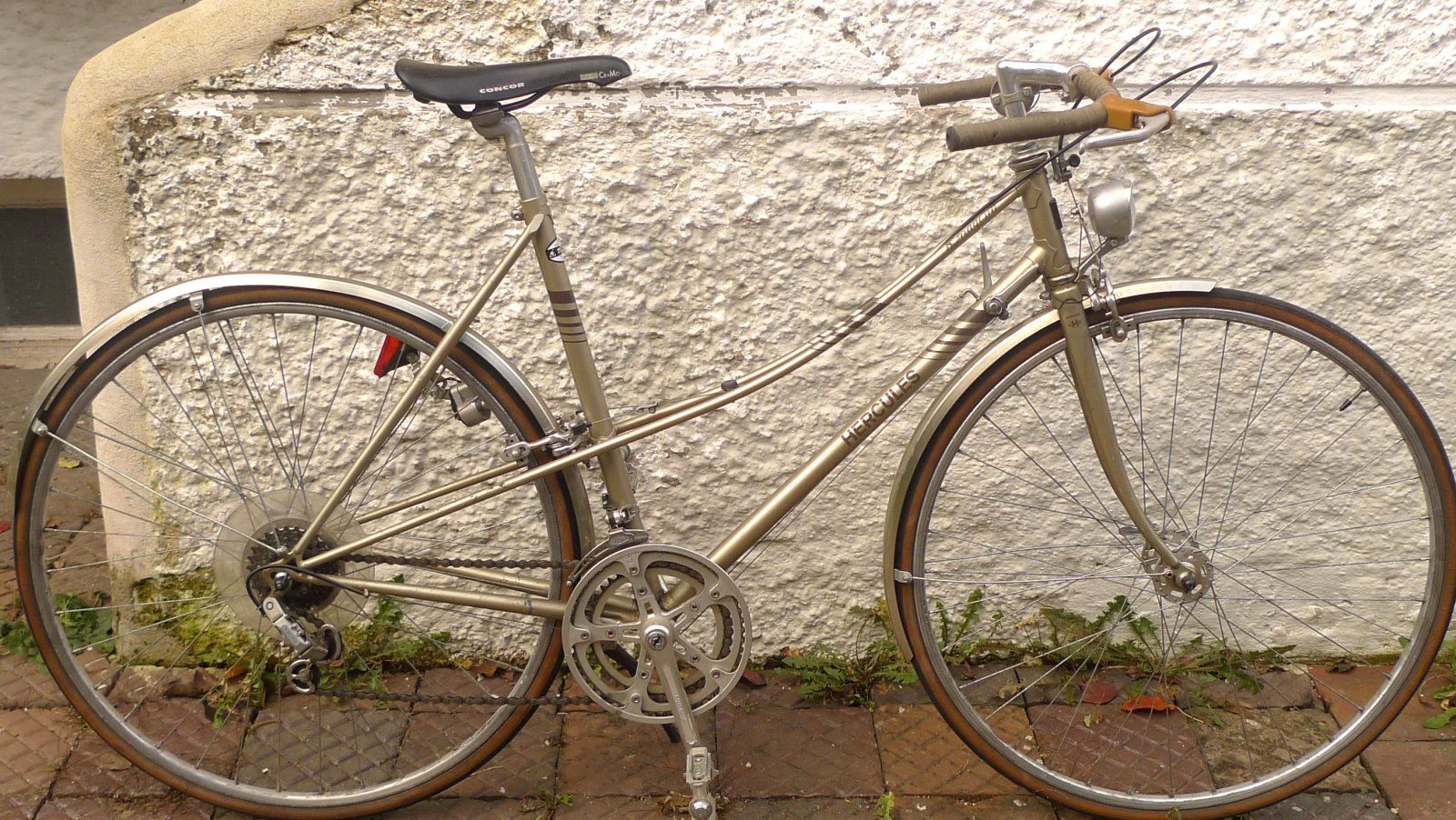

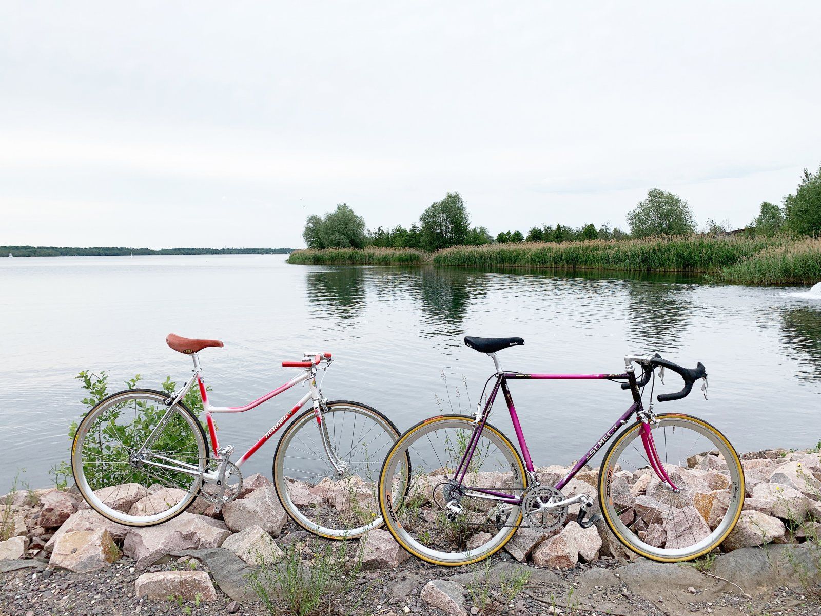

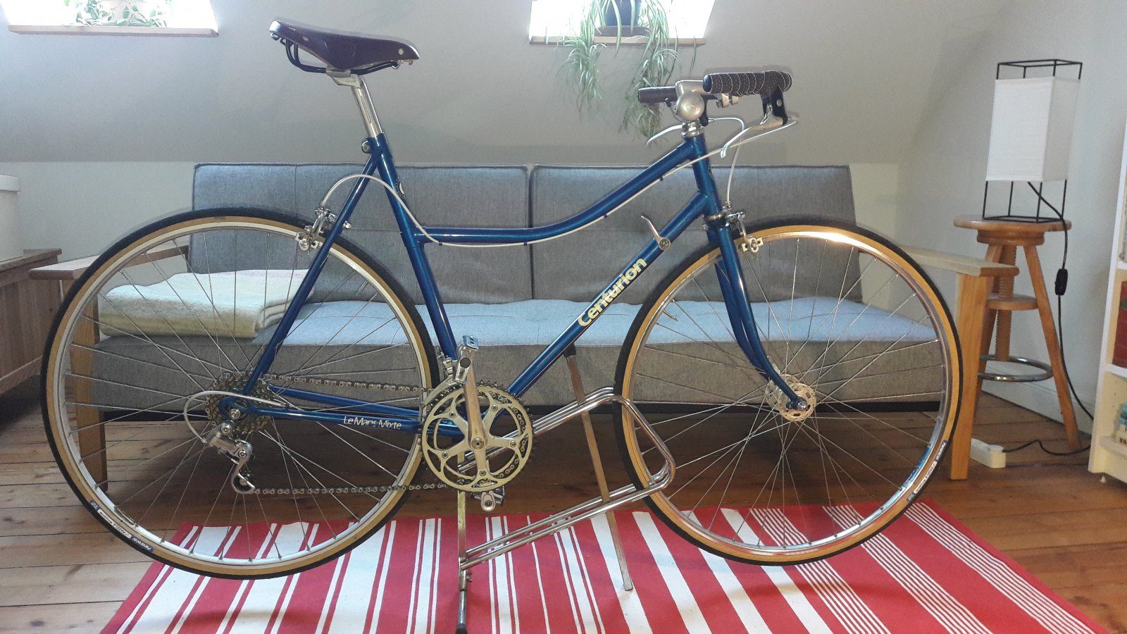

...auch meine Frau ist mit ihrem Renner noch nicht so ganz warm geworden:
Centurion "Le Mans Mixte" aus ca. 1984 mit für Centurion völlig untypischem Rahmen in Meral-Form. Der Brooks "B17S" war schon ein Schritt nach vorn, der Vorbau jedoch ist noch zu kurz und ein Umstieg auf Conti "Grand Prix Classic" ist auch noch vorgesehen.

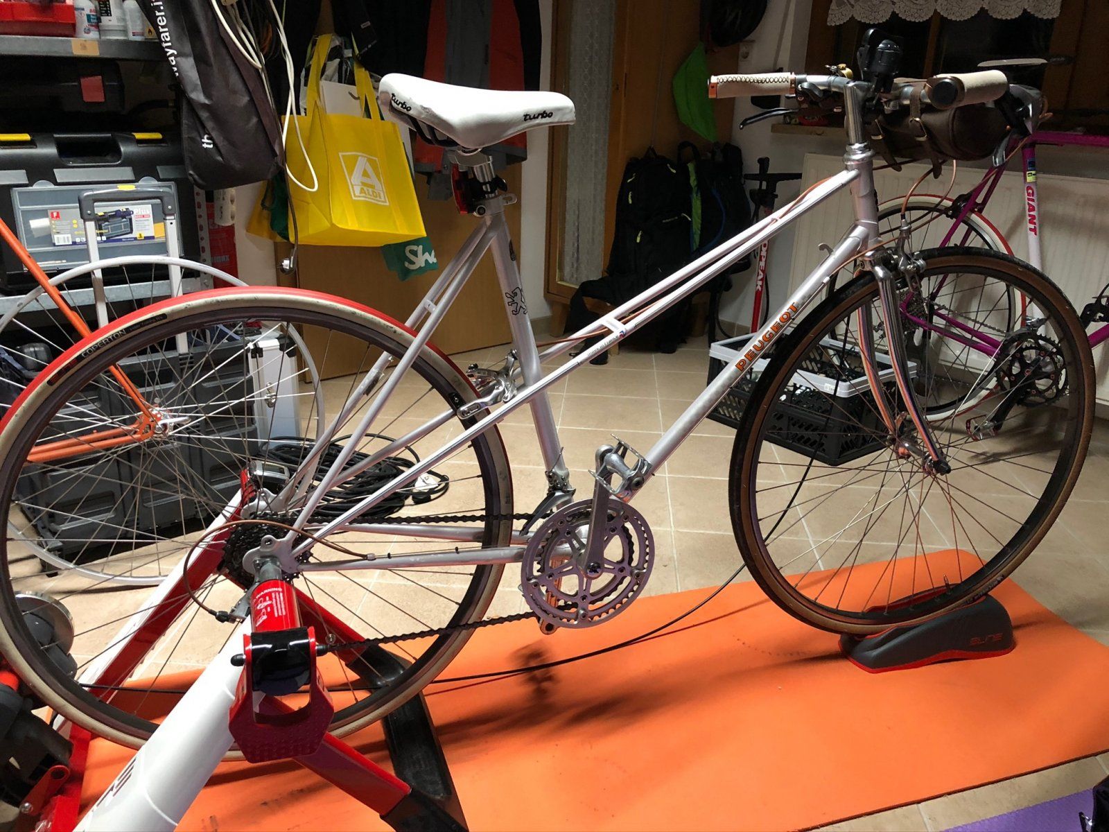

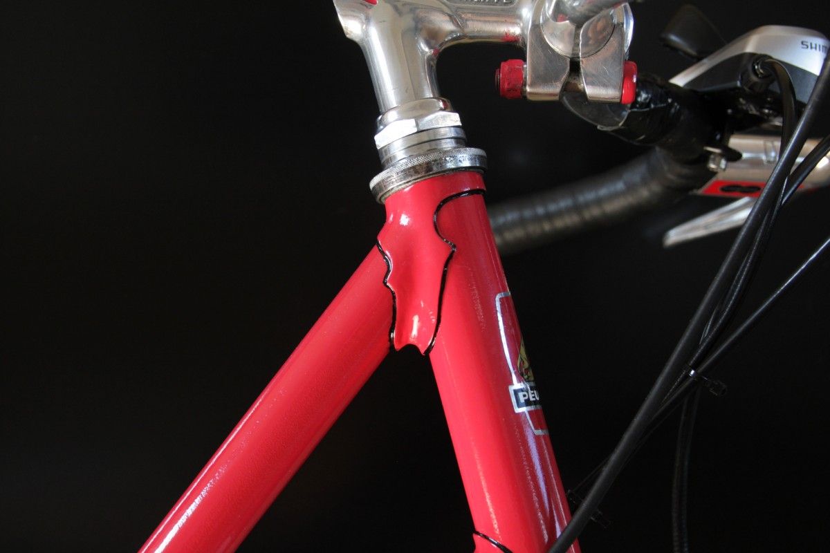

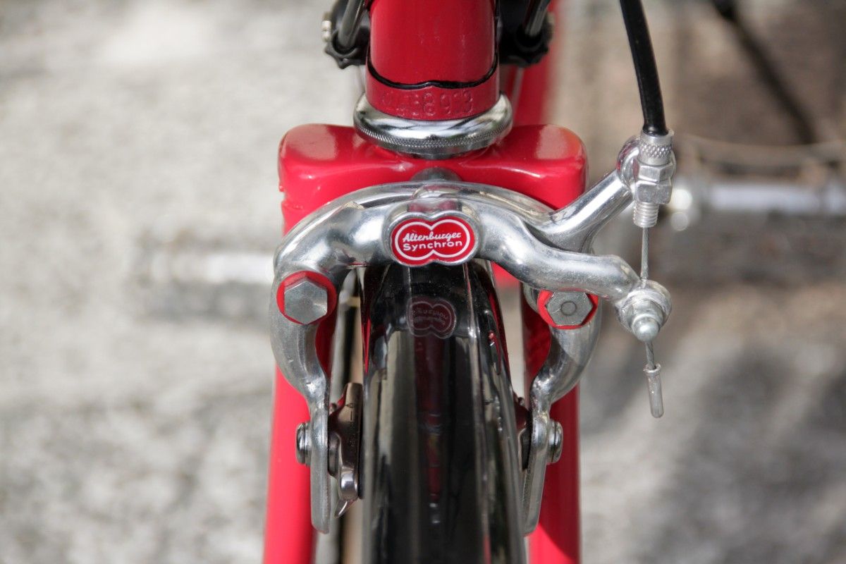

... meine Holde (und meine Töchter auch) nutzen das Peugeot im Winter auf der Rolle, wenn meins mal nicht drin hängt. Im Sommer begleitet sie mich gelegentlich auf Ausfahrten. Meist ist dann Gaststätte angesagt und wir fahren beide gemütlich mit dem Stahlross. Sie hat dann oft Freude daran, andere Radler (auch Rennradler) mit hochgezogenen Augenbrauen zu überholen. :) Nach meinen ersten Rennrädern, wollte sie auch...
Das Rädchen musste bei der Überholung leider seine Bremserei (ging gar nicht) und seine Schalterei (Delrin zerbröselte unter meinen Fingern) hergeben. Jetzt schaltet es mit 105.

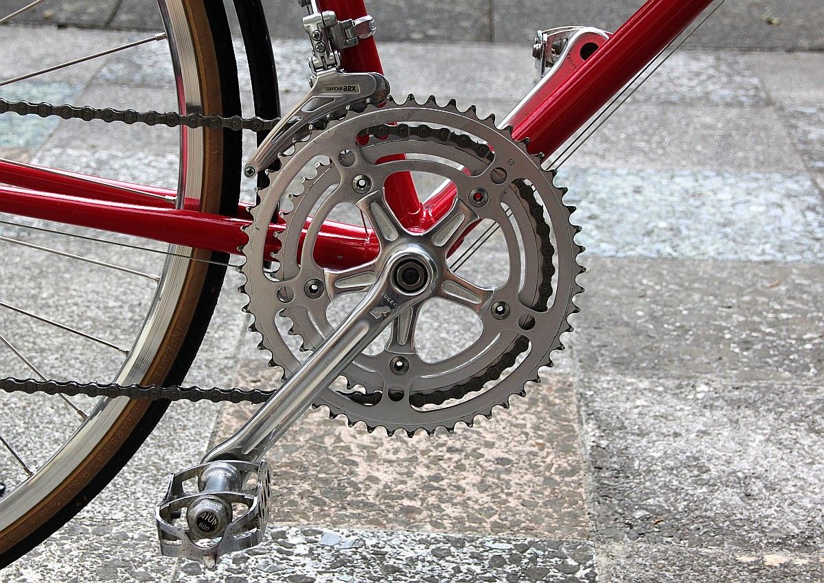

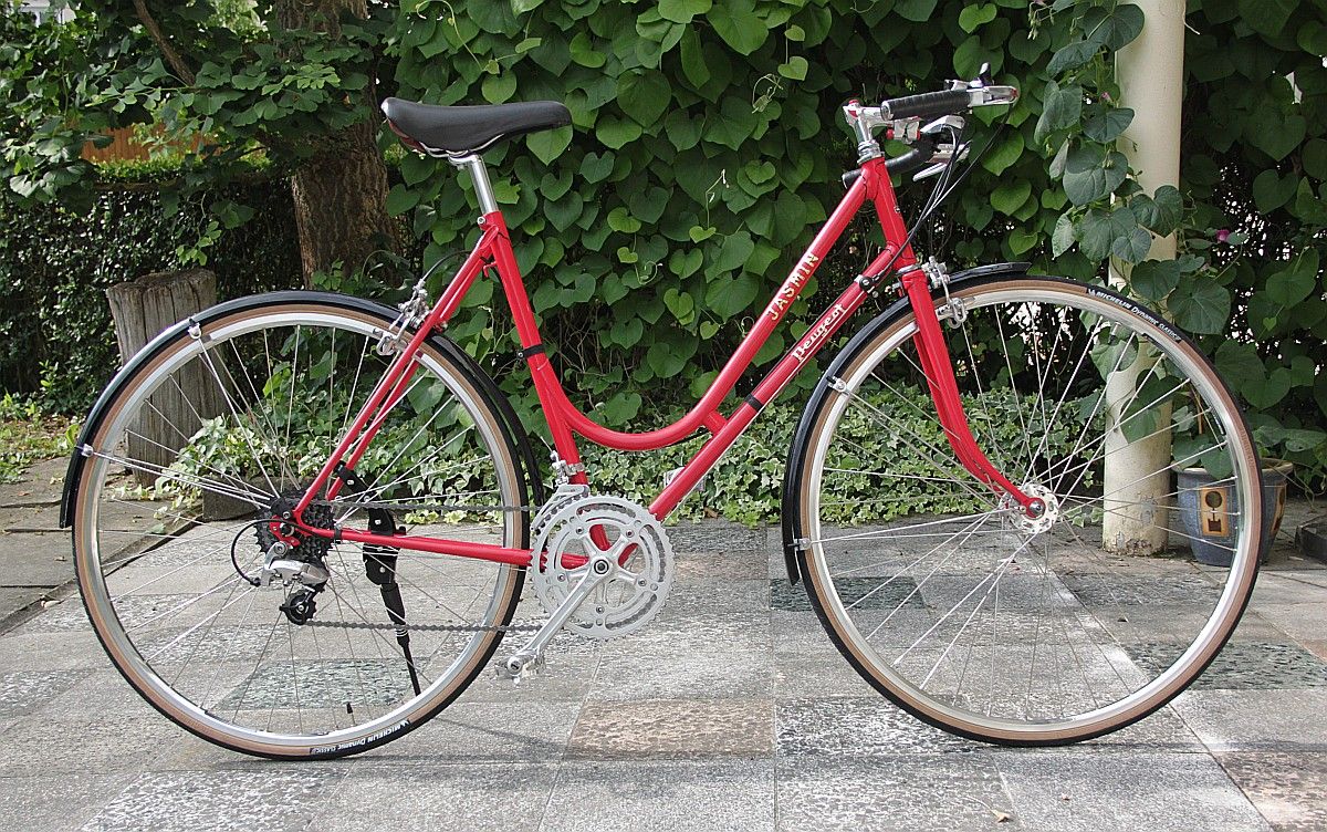

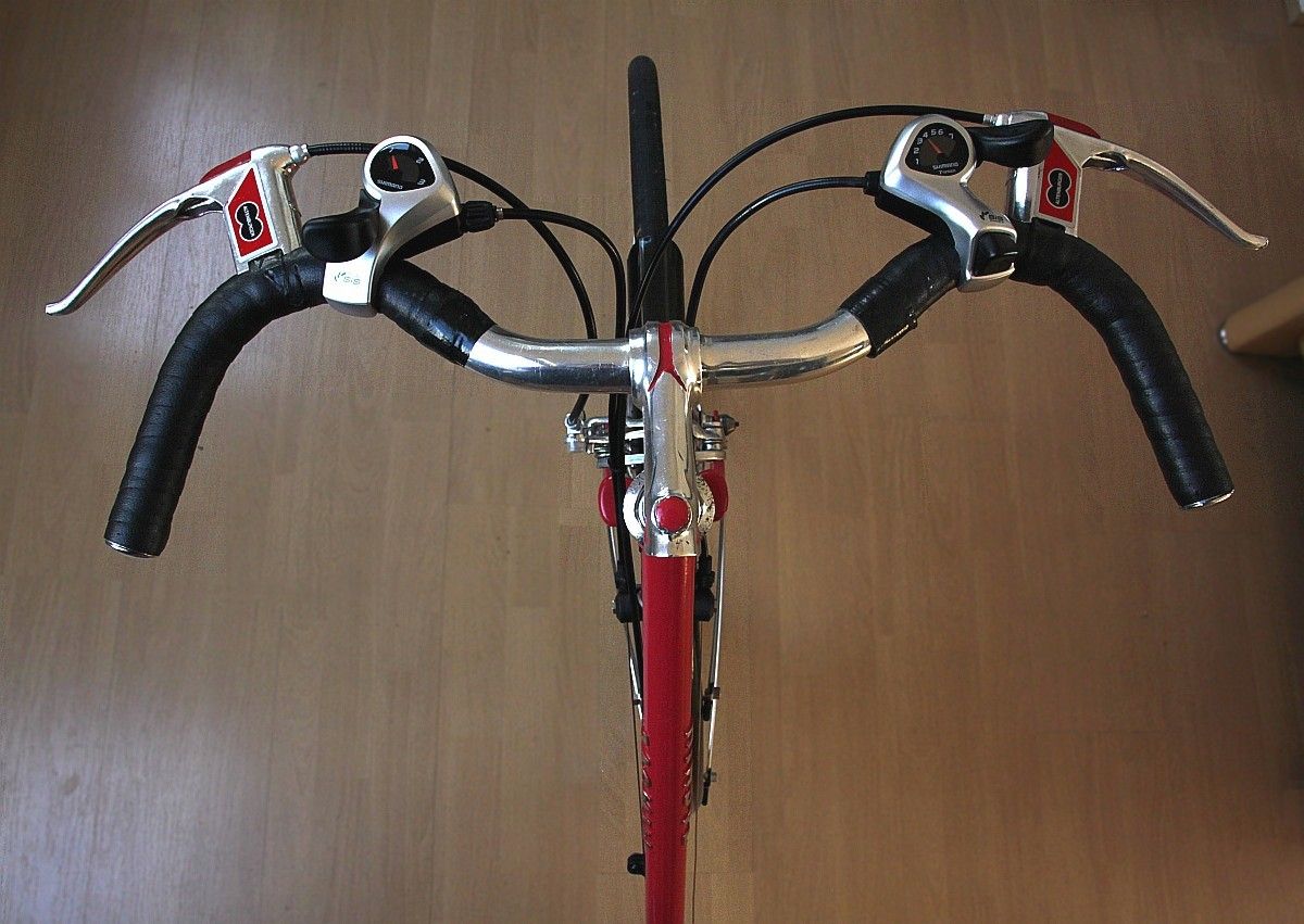

...erfolgreich im eigentlichen Sinne ist so ein Damenrenner ja erst, wenn er von der Pilotin auch angenommen und gerne benutzt wird. Da spielt nat. der pers. Geschmack aber auch die technische Adaption eine Rolle.
Rennlenker finde ich per se einfach unpassend bei dieser Fahrradgattung und die oft verbauten 52/42 Kettenblätter einfach untauglich für Höhenmeterschruppen.
Um einen protestsicheren Klassikflitzer für die zahlreichen zahlreichen Retroveranstaltungen aber auch für die eine oder andere heimische RTF in petto zu haben, habe ich meiner Liebsten Fahrrad Nummer Sieben untergeschoben.

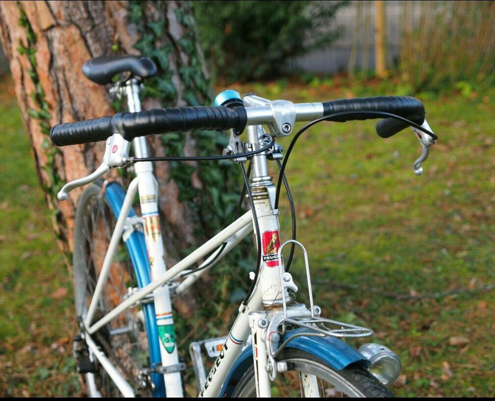

Der erste Klassiker meiner Frau: 1977er Peugeot PR65
Reynolds 531 (tretubi) und bis auf Umwerfer, Sattel und Verschleißteile im Originalzustand

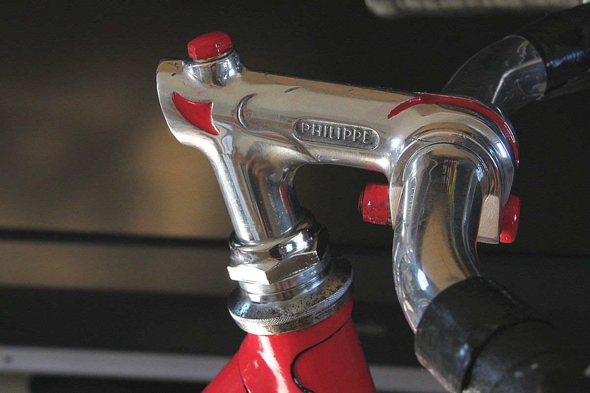

:idee:Rutscht die Arme da nicht immer nach vorne bei der Sattelstellung ...?
...könnte sicher noch optimiert werden! ;)
Der vorangegangene Rennsattel jedoch war ein "no-go", ebenso der zuvor montierte Trainingsbügel. Dessen Lenkerenden saßen so weit hinten, dass meine Frau beim Einlenken das Gefühl bekam das sie mit dem Knie am Lenker anstossen könnte. Der jetzige Bügel ist da schon glücklicher geformt, der o.g. Effekt aber immer noch nicht ganz eliminiert. Daher soll nun ein Vorbau zum Einsatz kommen, der eben noch ein wenig weiter nach vorn ragt.
