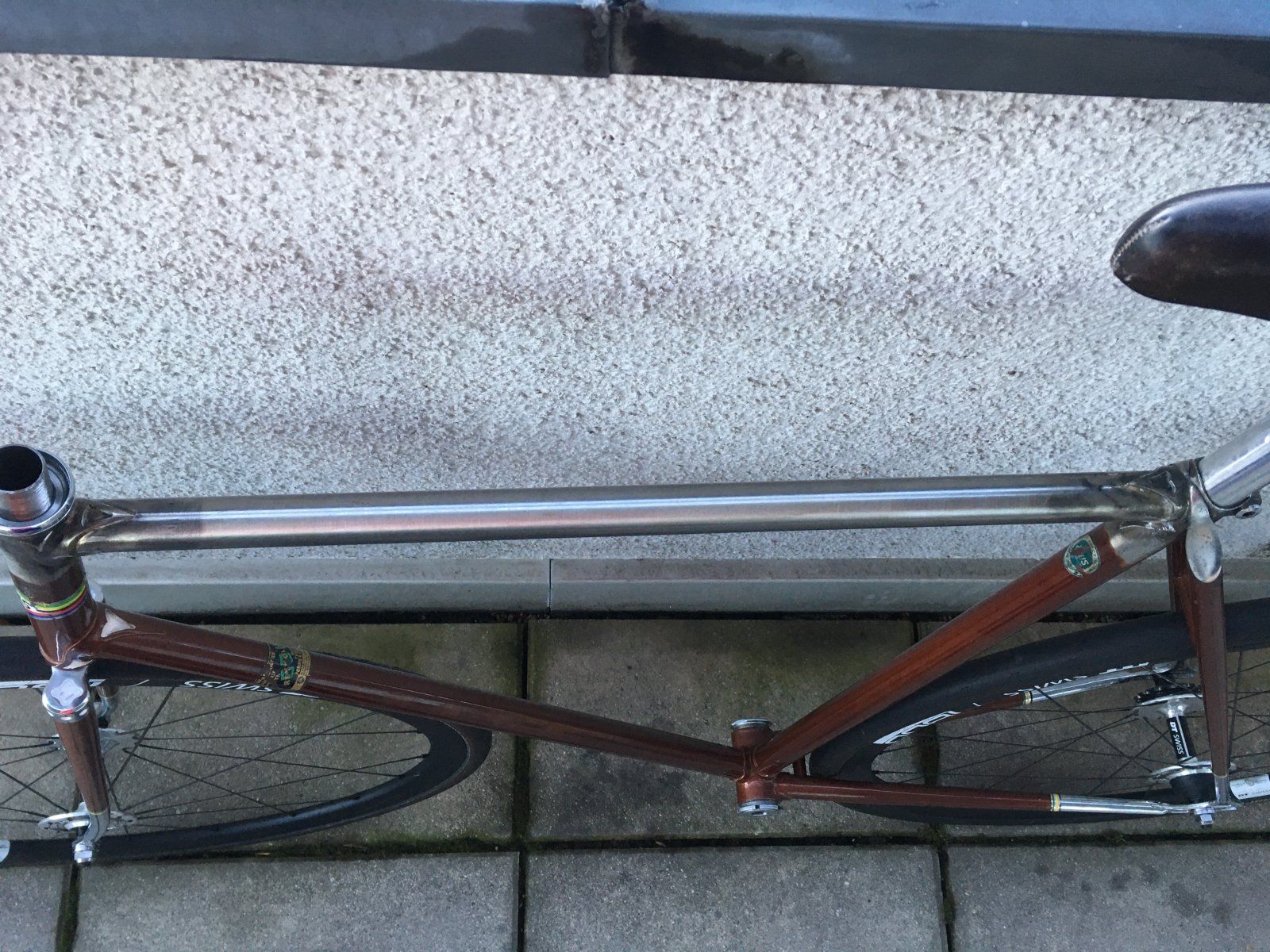

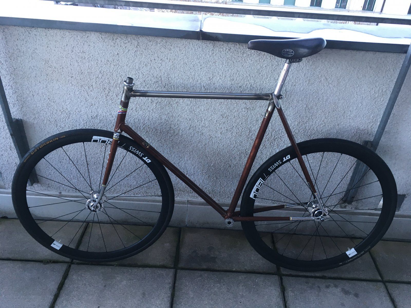

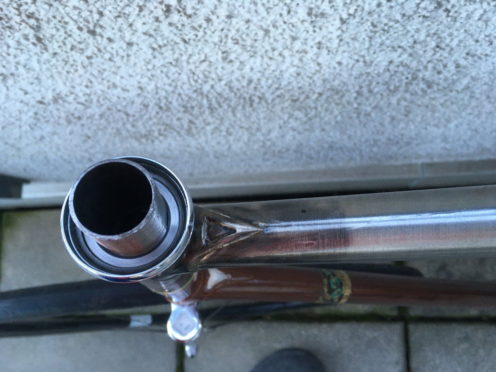

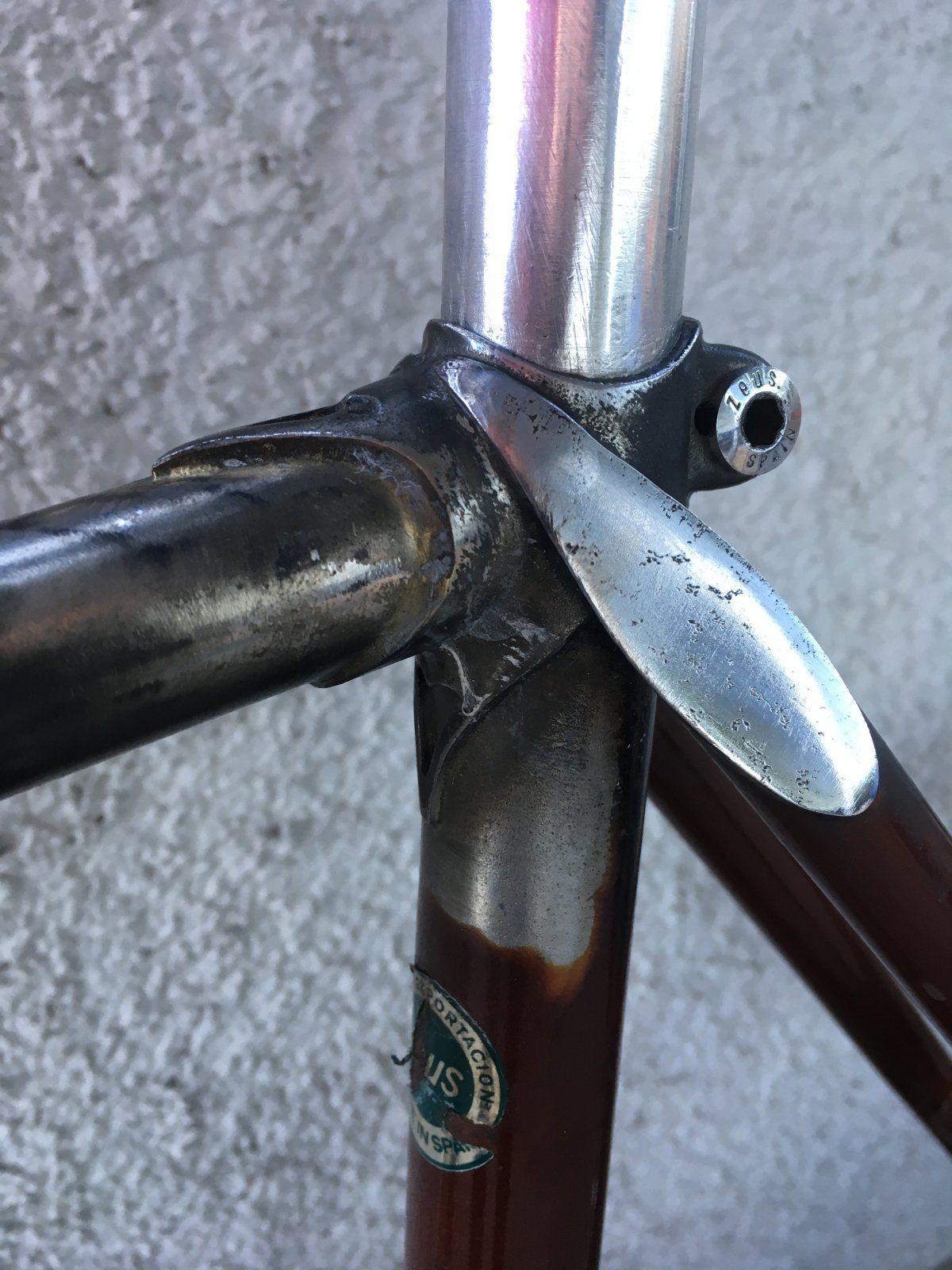

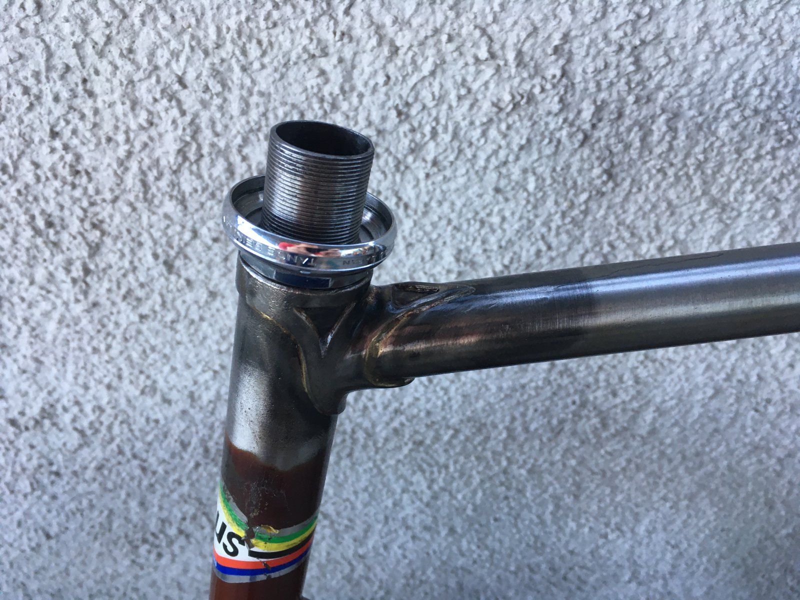

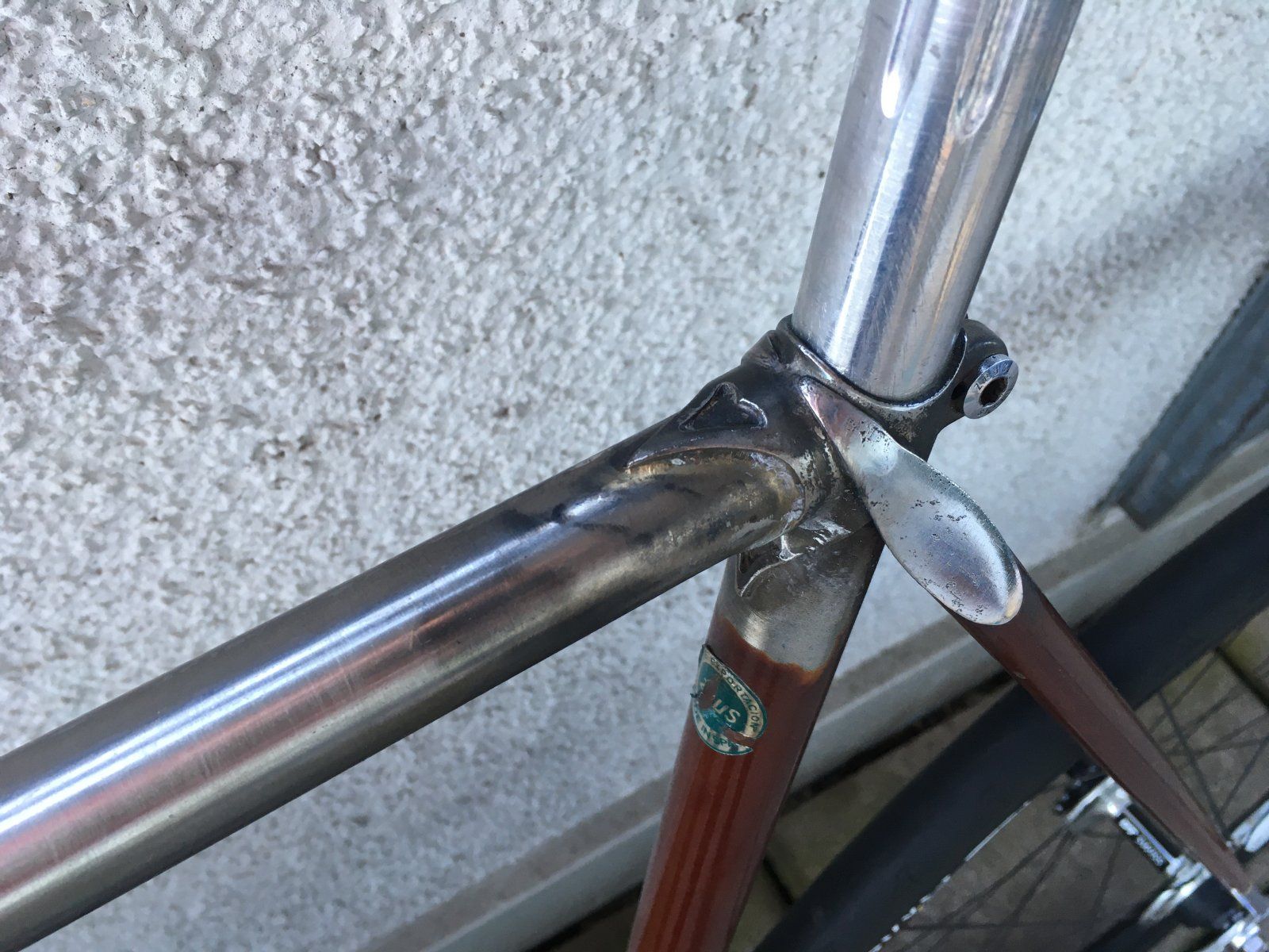

So, jetzt komme ich endlich mal dazu, das Ergebnis der Operation mit Euch zu teilen. Ich bin total begeistert von dem Ergebnis, aber seht für Euch selbst. Ich werde den Rahmen wohl wahrscheinlich erstmal so fahren, ist mir dann irgendwie doch zu schade um den originalen Lack :D
Sieht gut aus, aber ein gewisser Rostschutz sollte schon drauf. Wie wäre es mit zwei farbigen Lackierung? Unten lässt du es so wie es ist und oben eine andere Farbe, die zu der unteren passt.
Das Rohr ist mit einem selbstaushärtendem Öl versiegelt. Das wird wohl nach der Zeit spröde werden, von daher mal gucken. Würde es schon gerne irgendwann wieder in den Originalzustand versetzen, hab mir extra aus USA schon die entsprechenden Decals zusenden lassen—Aber klar, wenn man den Rahmen dann eh ablaugen muss wäre das auch egal, wenn eine zweite Farbe dabei ist :P
