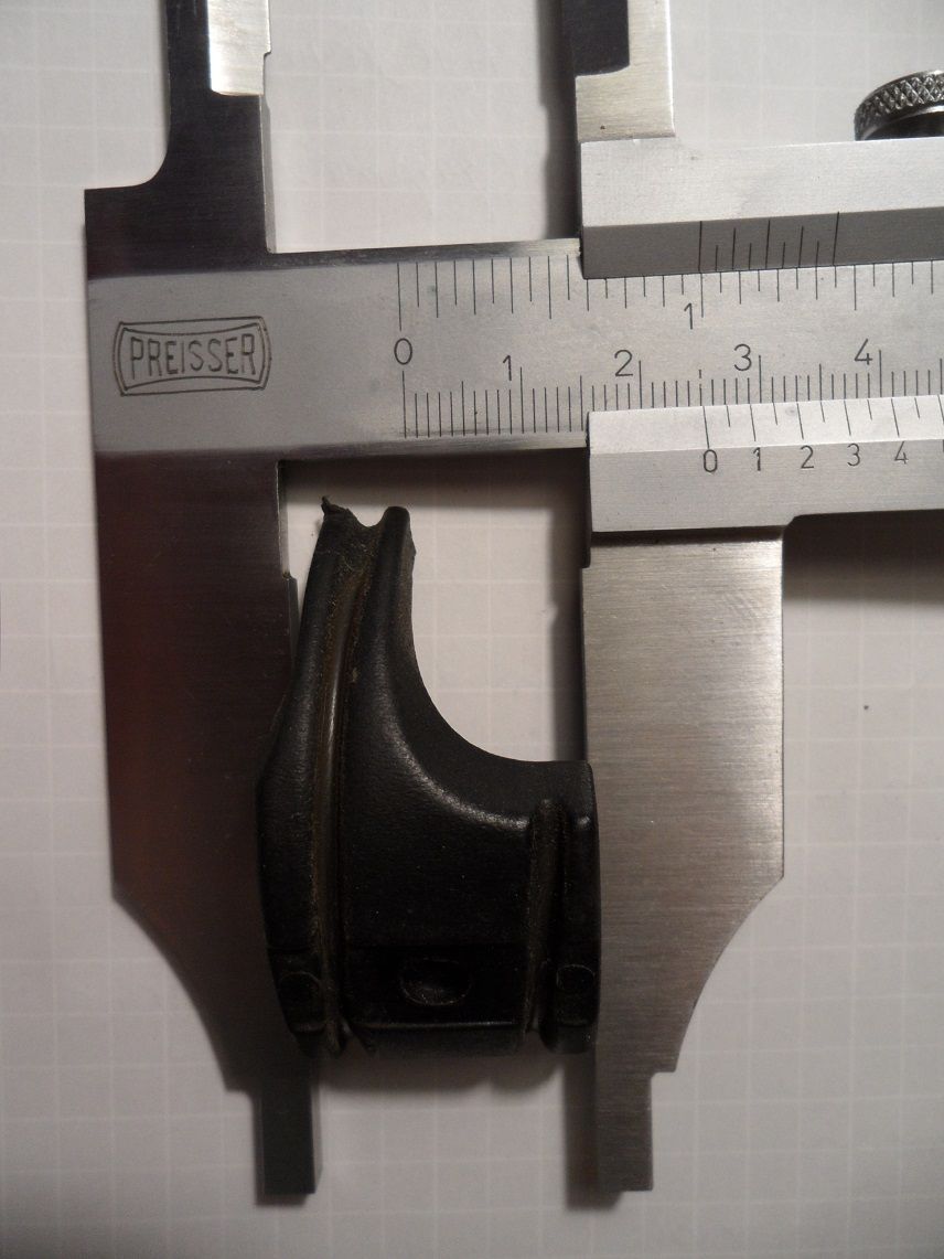

Ich würde Dir auf jeden Fall empfehlen am Tretlagergehäuse eine Zugführung aus Kunststoff zu montieren. Die Schaltzüge graben sich sonst sehr unschön in das weiche Aluminium und laufen dann auch nicht geschmeidig. Durch diese kleine Massnahme wird die Schaltqualität deutlich verbessert.

Was mache ich mit den Aluösen? Abtrennen???
Nein, es gibt in jedem gescheiten Radladen Universalzugführungen, von denen Du nur seitlich etwas Material abtragen musst. Die Führung passt dann zwischen die Ösen. Vielleicht mache ich morgen bei Tageslicht mal ein Foto.
die schmalste die ich habe, kannste für 1€ plus Porto haben.
von oben wird dann noch ein Plättchen aufgeschraubt.
