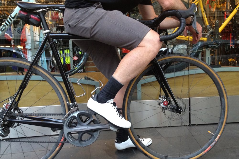

An meinen Klassikern fahre ich durch die Bank die alten Dura Ace PD-7410 SPD-Pedale und hab dafür die Giro Republic als Schuhe. Sind optisch den Empire sehr nahe, also auch geschnürt, die Sohle ist ausreichend steif und haben außerdem noch eine recht unauffällige Laufsohle. Bzw. Stege, die das Laufen erleichtern.
